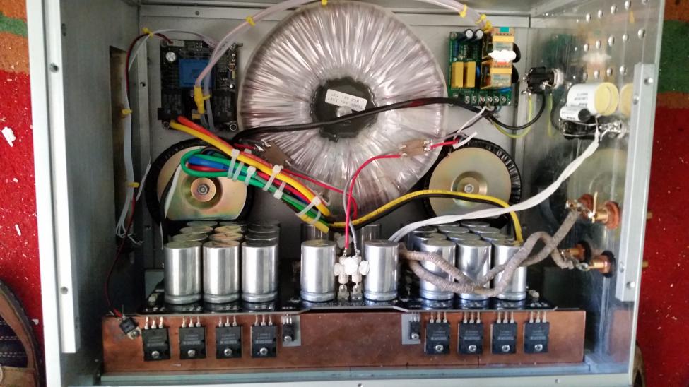

Tak Sluket. Jeg har gjort mig lidt "umage"., Har prøvet å gjøre det lidt pænt Har taget mig laaaaang tid da der har været nogle problemer.Se der ja - noget der ligner en forstærker!
Det var dumt. Nå som alt ligger så bra på plass. STOR forbedring fra forrige layout!Desværre virker softstarten øverst til venstre ikke. Har sat 2 softstart i serie og nr. 2 virker ikke. Den tænder ikke. Nu skal jeg vente 3 uger på nye.

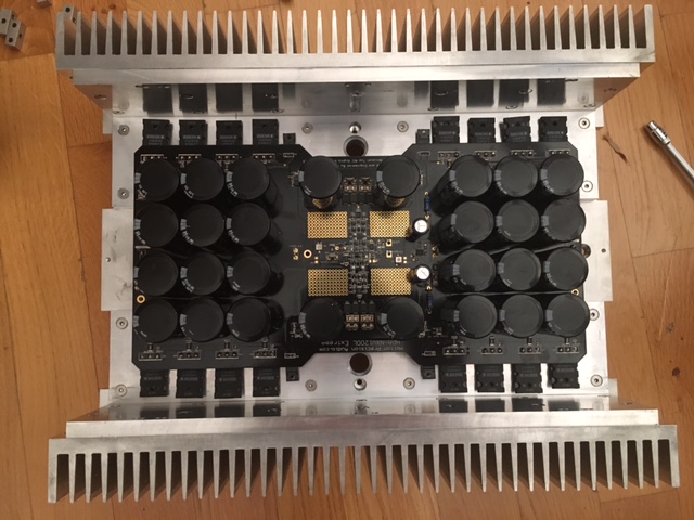

Så jo ryddig og fint ut....Vis vedlegget 368185 Ene monotrin færdigt og det andet 98 % færdigt.
Det må være fordi mine elinstallationer er lavimpedant Desuden er der 15 AFastblow sikringer på printet. På vores klubforstaerker har vi også 2 da det kræver noget når 270000 uf skal lades op til 84 vdcTrodde det holdt med en PowerOne så har du alt du trenger !
Der er faktiskt ikke mye. Udgangstrinnnet har 24 stk 2700 uf. men det er omtrent 115 Vdc.Sikringerne er problemet. De er fastblow. Kan ikke finde slowblow.Trodde poweret ble tregere av så mye kapasitans...det er.muig å ha for mye

Jeg prøver med en så. Hvis smd sikringerne går så er det problematisk da holderne er svage og let går i stykker ved skifte af sikring.Trodde det holdt med en PowerOne så har du alt du trenger !
Tak men nogen må jo synes det var noget godt ved forrige layout da den er solgt til et verdenskendt firma inden for Branchen.Det var dumt. Nå som alt ligger så bra på plass. STOR forbedring fra forrige layout!Desværre virker softstarten øverst til venstre ikke. Har sat 2 softstart i serie og nr. 2 virker ikke. Den tænder ikke. Nu skal jeg vente 3 uger på nye.
