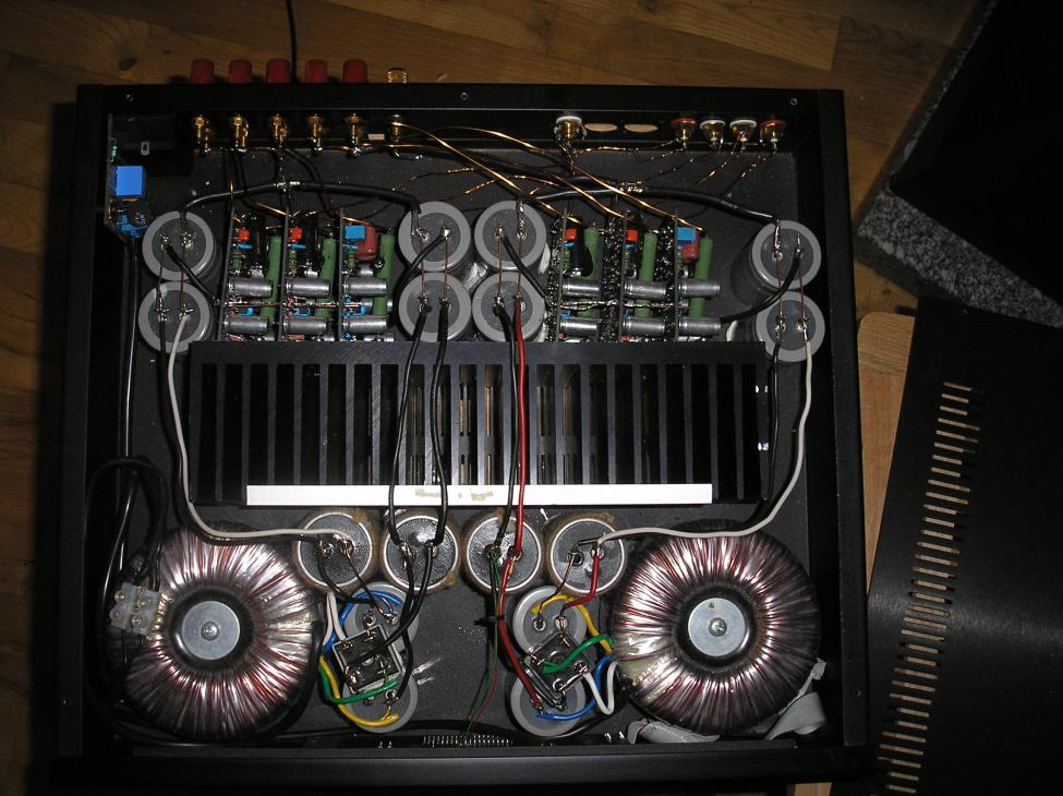

Har det blitt til radiosender? Bruker du skop undervegs i testinga?Skruer op med variac. Kontrolerer løbende med multimeter. Pludselig trækker de max strøm.
3.15 ampere fra variac. Så slår sikringskredsløbet strømmen fra. Men dette er færdige moduler som bare skal virke? Jeg har CLC 27000 uf 1.5mh og dernæst 200.000 på hver rail i monoforstærker.Hva (hvor mye) er max strøm?
Nej ikke noget scoop. Men måler dc og ac på udgangen og der er ikke noget alarmerende.Har det blitt til radiosender? Bruker du skop undervegs i testinga?Skruer op med variac. Kontrolerer løbende med multimeter. Pludselig trækker de max strøm.
Kjøpte nye cloner som er på vej. Højere pris og bedre kvalitet.Driverne bliver over 60 grader.

Her har de skiftet emitter modstandene. På en tegning af MK er de på 1 ohm og på de MK 2 cloner jeg har er de bare 0,22 ohm

Ca 70 w klasse A tror jeg. 600 ma pr. transistorsæt ialt 1.8 A 2x 41 vdc. Trækker godt 1 A fra 230 vac. Ribbene er meget effektive, tunge og der er blæsere bag de 2 yderste. Ellers bliver den for varm.Den så snasen ut ja, er det 100w klasse A ? Hvor varm blir denne, ribbene ser ikke svære ut i til 100 A watt !?
8.1 dbÅlrætty, vifter ja da skjønner jeg![]()
Det burde være stillt nokk8.1 dbÅlrætty, vifter ja da skjønner jeg![]()
Tor du skal regne med 2x38 reelt. Har selv slagtet sådanne. Tror de er 500 VA.Det burde være stillt nokk8.1 dbÅlrætty, vifter ja da skjønner jeg![]()

HeiCa 70 w klasse A tror jeg. 600 ma pr. transistorsæt ialt 1.8 A 2x 41 vdc. Trækker godt 1 A fra 230 vac. Ribbene er meget effektive, tunge og der er blæsere bag de 2 yderste. Ellers bliver den for varm.Den så snasen ut ja, er det 100w klasse A ? Hvor varm blir denne, ribbene ser ikke svære ut i til 100 A watt !?

Ja jeg får hele tiden forskellige svar angående hvor mange klasse A watt det er. Med de 600.ma i hvert sæt bliver den bare lun. Havde den med med i klubben i aften. Folk var begejstrede. Uden tvivl slår den de andre forstærkere jeg har lavet med flere længder. Tror jeg sælger dem og laver nogle med endnu større køl og højere spænding.HeiCa 70 w klasse A tror jeg. 600 ma pr. transistorsæt ialt 1.8 A 2x 41 vdc. Trækker godt 1 A fra 230 vac. Ribbene er meget effektive, tunge og der er blæsere bag de 2 yderste. Ellers bliver den for varm.Den så snasen ut ja, er det 100w klasse A ? Hvor varm blir denne, ribbene ser ikke svære ut i til 100 A watt !?

Synes det er det mest stabile jeg har arbejdet med. Skal bare efterjusteres meget lidt. Havde den med i klubben igår. Vild begejstring. Bedste forstærker jeg har lavet. Gjør klar til en til.Hei
Hvis du forandrer bias, må du etter-justere Dc-offset mye/lite ?
Hvor stabil er den på Dc-offset ?
