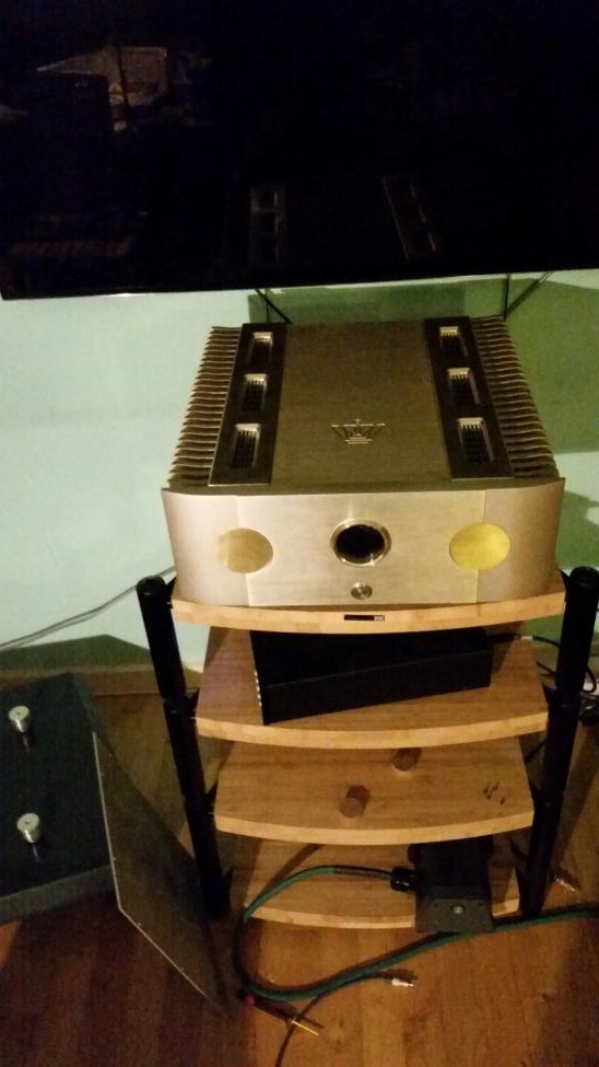

    Genstår nogle mekaniske udfordringer.
    Det Marantz inspirerede kabinet er ikke helt gennemtænkt.
    57.598
    111.143
    Det hjalp godt å få på lokket! Testet den enda?
    2 x 84 V DC er i drøyeste laget
    Reaksjoner: JK
    yngvejos
    10.09.2010
    1.951
    1.318
    84vdc er akuratt passe :) kjører du fremdeles like lav bias, eller har du økt den litt?
    Drossel
    05.05.2012
    10.668
    3.608
    Omtrent 80 ma. Holton anbefaler 92 volt. Har ikke hørt den endnu men i løbet af weekenden. Når lokket er på er alting godt. Har fået bestilling på First One L monoblokke. Med Mcintosh Vu metre. Kan ikke selv skære ud i 10 mm forpladen.
