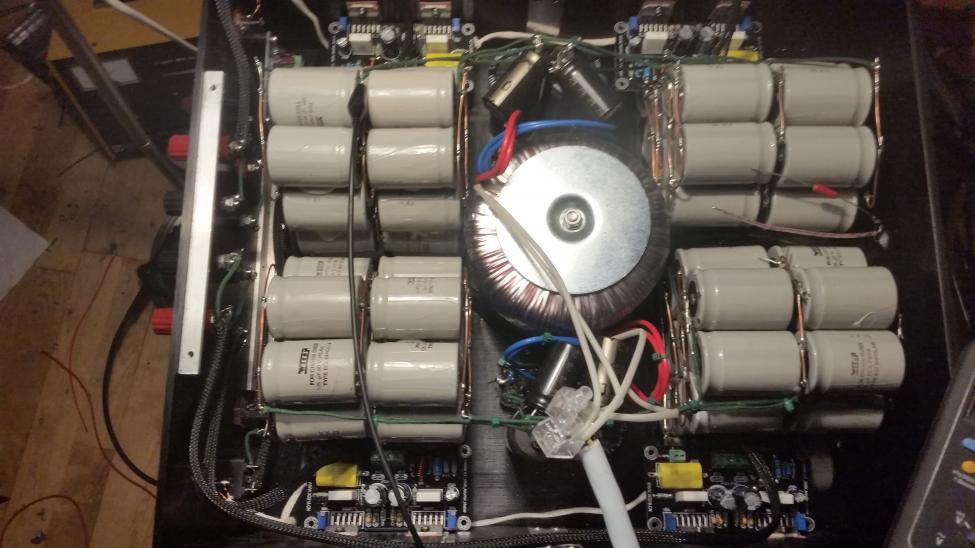

    Opsætning af Trafo , Kondensatorer og stel skal laves helt om til stjernestel. Synes det er en problematisk forstærker.
    Har for ikke længe siden bygget First One mosfet med Mange gange højere båndbredde og 10 gange højere Slew Rate end denne. Der var 4 moduler i en kasse. Intet støj selv med øret Helt inde på højttaleren.
    Klasse a drar utrolig mye mer strøm en a/b derfor er de mer følsome på støy,derfor viktig med riktig ledningsføring og god jording,føler ikke noen av de f5 forsterkerene jeg har vært borti er spesielt vanskelige med tanke på støy,feks hiraga 30w/le monstre er mye mer følsom for grums i strømforsyningen.
    Men hadde jeg vært deg så hadde jeg gjort det enkelt og fått den til å fungere skikkelig først så kan du jo modifisere med mange likerettere/spoler/bomull/olje++++++++++
    Er jo litt kjekt også pga kan jo høre/før og etter,kan jo feks hende du liker forsterkeren helt basic...
    Har bestilt Krell Ksa 100 Mk ll cloner. Det jeg hørte med bare en kanal musik var totalt ubrugeligt.

    Jeg laver normalt aldrig stjernestel. Hvordan skal jeg genemføre det med 2 kanaler og 24 elektrolytter og 4 stk Hammond spoler. Desuden står de 2 kanalers pcb modsat overfor hverandre. Min erfaring med stjerne stel er at det giver dårligere lyd end hvis stel først samles på printet. Man skal huske at der er størst ro hvor stellederne samles i et punkt. Synes det er optimalt så tæt på signalet som muligt.

    Spiller væsentligt bedre end F 5 V3 Turbo. Desuden nul brum påtrods af 4 moduler i samme kabinet. Ialt 104 elektrolytter. Nul ground connection til kabinet.

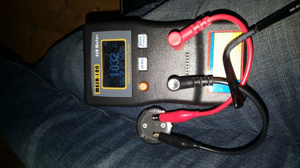

    0.1 ohm med prober/ måleledninger og 16 m Analysis Oval 10 og Iec out og in.

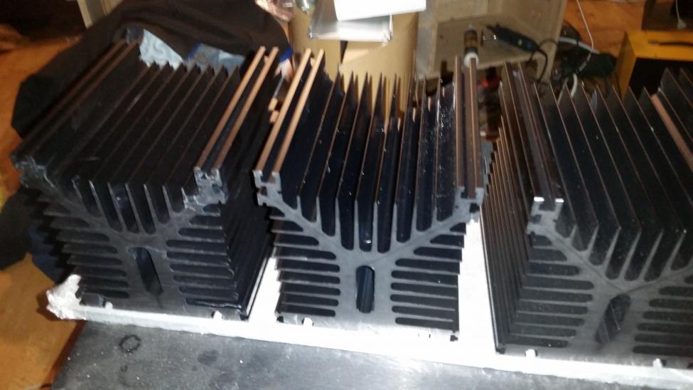

    Har du en lenke til de kjøleplatene du har lagt ut bilde av?

    Er tilbake i morgen liliya. Printene fåes løst ja. Jeg har tænkt mig å skifte alle modstande.

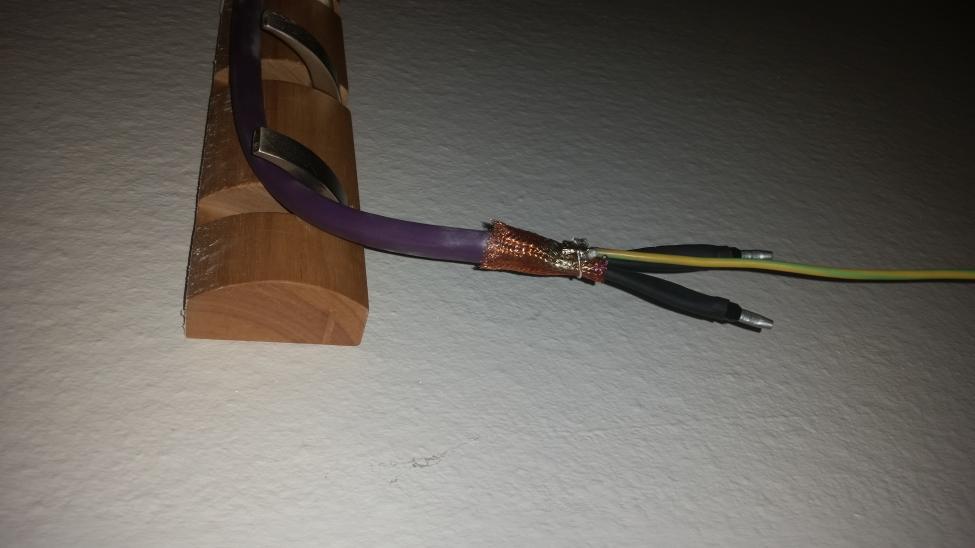

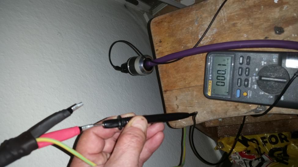

    Nelson Pass Jording
    Har valgt den Amerikanske metode. Strengt taget ikke nødvendig i Danmark qua vi har fejlstrømsafbryder relæ.

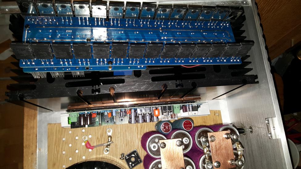

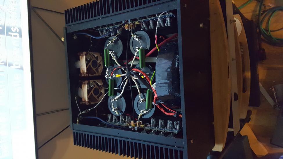

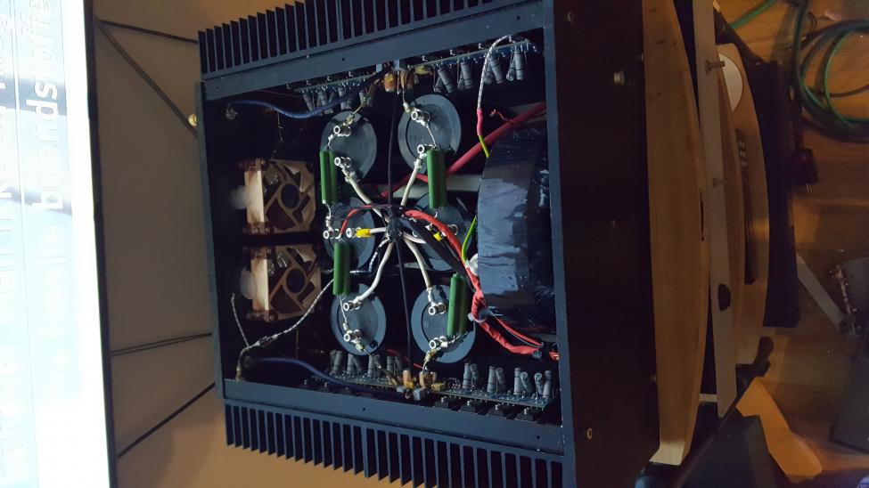

    Lytterne taget fra F5 for å forenkle dennes layout med bare 6 stk 100.000 uf.
    Drossel
    05.05.2012
    10.748
    3.655
    Nu spiller den og det er meget imponerende. 0.11 ohm i serie med rails. Sætter det nok ned til o,82 ohm for å gjøre bassen strammere.
    F%V#Turbo 2x 32 vdc. powersupply 6 x 100.000 uf. 2000 w trafo

    Intet brum. Fantastisk forstærker så længe den ikke skal spille bass. Med kraftigt basmateriale mister den FULDSTÆNDIGT overblikket og roder voldsomt. mellemtonen er second to none.

    Og bassen er blevet mye bedre efterhånden uten jeg har gjort noget. planlægger 4 extra 0,33 ohm modstande. En parralelt med de andre 3 på hver rail. Desuden 2x 4700 uf 50 volt Nichicon i hver kanal.

    Er faktisk rigtig glad for den. Men hvordan ville den lyde uden Carbon composite i serie med indgangen? Har fundet dette som et godt trix i mange forstærkere. tilfører noget musikalitet.
    bambadoo
    11.10.2002
    22.737
    11.973
    Lørenskog
    Å sette er lavohms motstand i serie med utgang medfører høyning av utgangsimpedansen og dermed effektivt reduserer dempningsfaktoren. Noen liker det, andre ikke. Kommer helt an på hvilke høyttalere som brukes og hvilken hjerne som lytter. At det er karbon eller noe annet betyr sgs. ingenting. Karbon kan indusere noe støy riktignok.
    Men her setter du noe i serie med "railspenning". Blir det ikke da bare et RC ledd elektrisk sett?
    Drossel
    05.05.2012
    10.748
    3.655
    RC led ja. Men er sikker på den Composite gør noget rigtigt godt. Ja det handler om støj. Musikalsk støj som lægger et dejligt slør over andre ikke ørevenlige manpulationer af det oprindelige signal Har intet magnetiskt i forstærkerens signalvej. Den lyder ubegribeligt godt.
