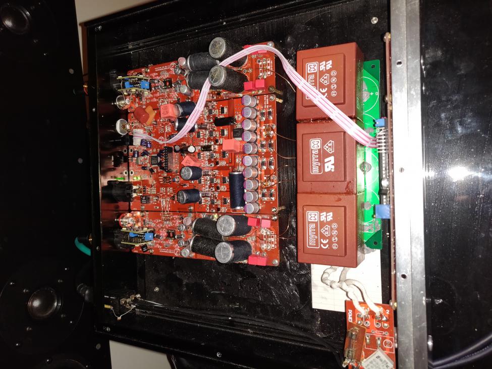

    Vis vedlegget 378015 Kommunal Direktøren vil gerne have lyden lidt varmere så de 24 Panasonic M på printene skal ud til fordel for Cerafine. Holton NXL 500 Single Die.
    Forstærkeren blev aldrig brugelig med de gamle trafoer. Senere idag må jeg teste med de nye fra Toroidy. E kerne trafoerne rr kastet.

    Denne 500 L Holton med Single Die er mere opløst i øvre mellemtone og diskant end Double die typerne.

    Rart at denne forstærker som folk synes var dårlig tidligere pludselig totalt set er bedst. Lille mangel i bunden i forhold til de største. Det opvejes rigeligt med hensyn til opløsning, perspektiv og holografi.
    basillus
    29.06.2012
    52
    30
    500L er jo også den som jeg har. Ændringen skyldtes kun skift af trafoerne?
    Du er helt gået bort fra seperat trafo til indgangstrinnet?
    Hvor store er lytterne og det er bedre at bruge en stor elektrolyt først og en mindre bagefter(den blå)?
    Det kan godt være pga mit dårligere syn, men hvad er det lige den sidste mindre lyt(sort garn) gør. Kan se at der er et r led fra den blå lytte, men kan ikke se at der er en ledning anden end gnd til den mindre sorte lyt, mangler der ikke en ledning til printet eller er den mindre/næsten usynlig ;0)
    Hvad er det du afkobler under printet( de orange kondensatorer)?
    Spændende hvordan B1 lyder... jeg har også bestilt, da jeg havde korg liggende.
    Ja har helt forladt den ekstra trafo. Synes jeg får bedst lyd med fælles forsyning. Der er 22 ohm fra hovedforsyningen til de"sorte" Kendeil 6800 uf. De er til indgangstrinnet. Der er Orange drop med umagnetiske ben under printet. De er på 470 nf. De er ren Polypropylene uden metalliseret. De store lytter er Wicon 33.000 uf. De er efterfulgt af Nippon Chemicon 2200 uf. Små lytter afkoblet bedre ved højere frekvenser. På printene er der Cerafine 47 uf 100 v. Der er 12 stk.
