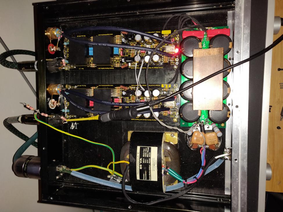

Ved et uheld/fejlbetjening brændte shunt modstand og en film kondensator i softstart kredsløbet. Er nu repareret.
Vis vedlegget 504563 Dobbelt Mantra Sound buffere som kan trække 75 ohm. Til min PS Audio dac.

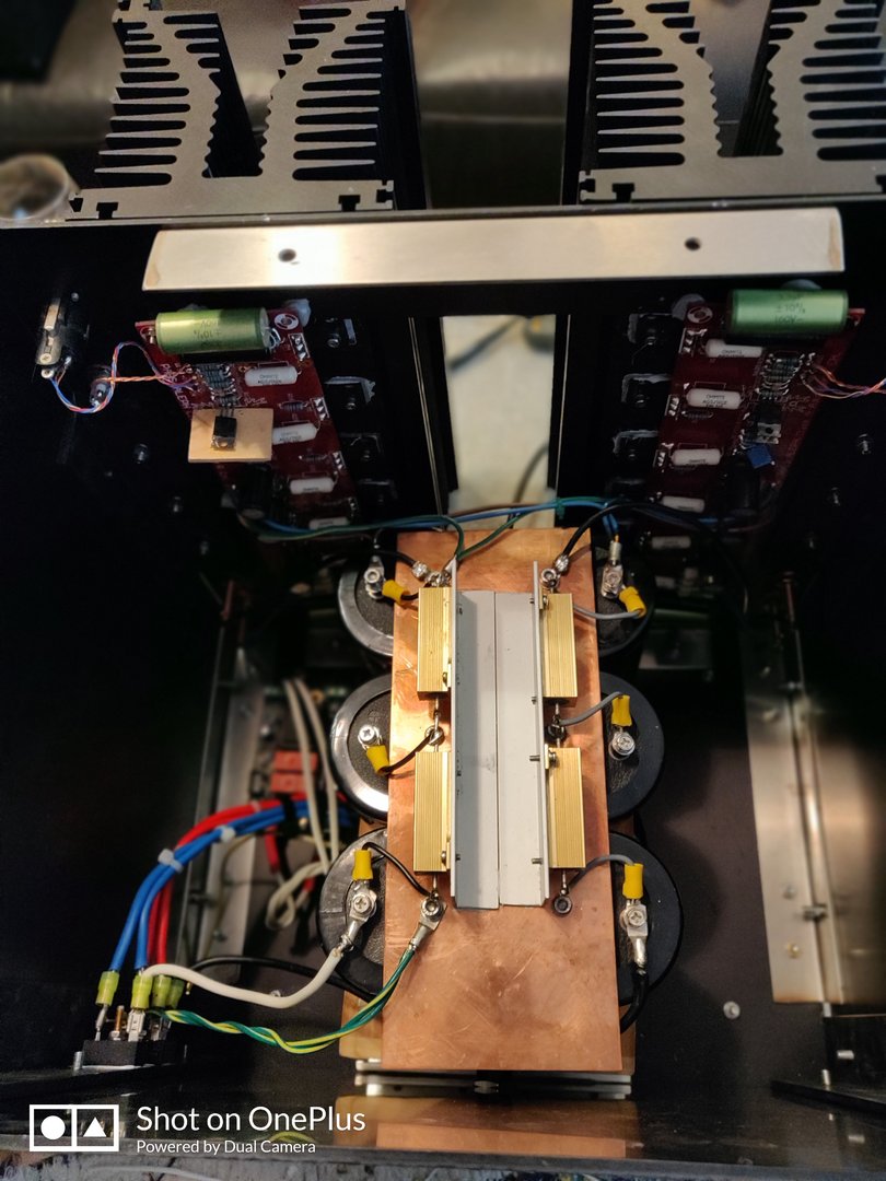

Den bedste forstærker vi har hørt i klubben nogensinde. Bedste synergi mellem højttalere og forstærker. Folk var ellevilde.Stort set færdig Aleph 5 med 15.6 kg køleplade. Spændingen blev lidt høj. Hele 2 x 38 v. 34 anbefales. Køle plade temperatur 56 celsius. Vil lytte på den imorgen. Temperaturen falder vel lidt når der spilles. Vis vedlegget 648224
Så er din søgningen slut. Nu bliver det ikke meget bedre ?Den bedste forstærker vi har hørt i klubben nogensinde. Bedste synergi mellem højttalere og forstærker. Folk var ellevilde.
2 x 37 vdc her. Ljm har jeg printene fra.Bruker Aleph 5 også rundt 24V som de fleste Pass? Lurer på å bytte ut Hiragaene mine, men vil ikke bytte trafoer...
Hvor har du kjøpt kortene?
I min Aleph 5 bruker eg 2x25Vac trafoer på 600VA, har DC spenningpå 33,54Vdc, Kondensator bank på 3x47mF pr rail. Dual Mono oppsett.2 x 37 vdc her. Ljm har jeg printene fra.
Aleph 2 har været 95 % færdig længe. Må se å få den færdig i næste uge.I min Aleph 5 bruker eg 2x25Vac trafoer på 600VA, har DC spenningpå 33,54Vdc, Kondensator bank på 3x47mF pr rail. Dual Mono oppsett.
Og har litt mindre kjøleplater i forhold til de du Drossel bruker så har temp tett oppunder 60°C.
