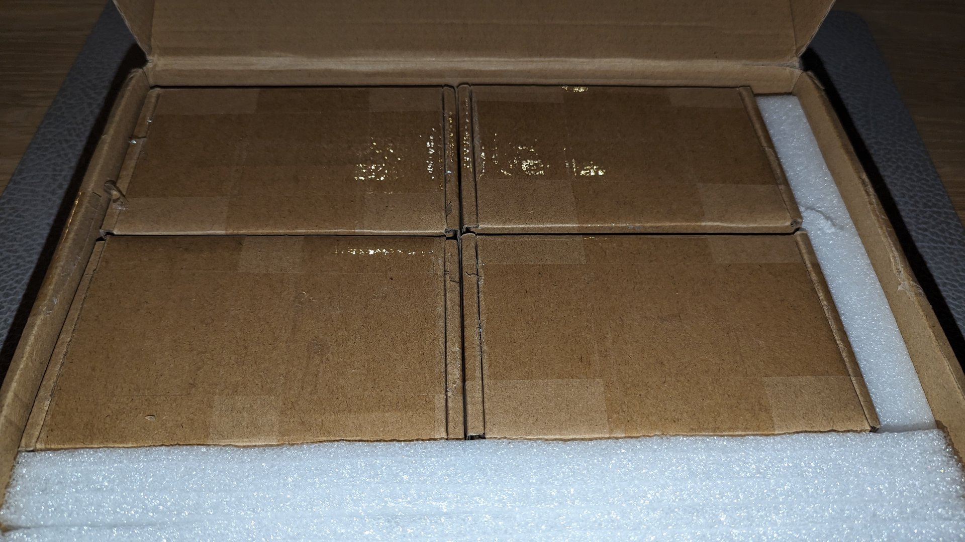

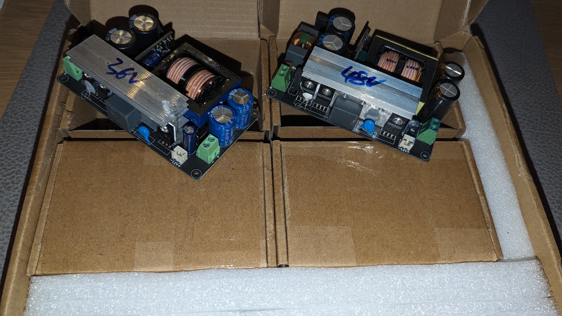

    Da har det (endelig ?) kommet nok en pakke fra fjerne østen...
    Denne gangen er det psu'ene til 3255 forsterkerne som har kommet. 2 stk 36v og 2 stk 48v. Alle såkalt 600 w. Tenker nok at 300 w pr.stk kan være mer enn nok...

    LLC type smps.
    Switchetypen er en sinus og ikke firkantpuls som de fleste mer ordinære switchsupplier benytter.
    Husker ikke i farten eksakt switchfrekvensen, men mener å huske den er noen 100 kHz...

    Har du link til denne. Er på jakt etter en grei 48v SMPS til min Texas tpa 3255.

    Jepp, det skal jeg finne frem.
    Vær klar over at jeg enda ikke har fått testet de, så jeg vet ingenting om hvordan de funker...

    Viste seg å ikke være så enkelt. Fikk ikke til å kopiere ut linken fra app'en til Aliexpress.
    Men en finner de ved å søke på 600w llc power supply eller varianter av det.
    Vær klar over at de fleste er dual voltage dvs +-.
    Jeg kjøpte mine fra brezze audio, da de var totalt sett billigst ink frakt.
    En finner de også på ebay.
    Det finnes også noen varianter av disse llc power ene....

    Og hvis du venter til over hælja, så skal du få en rapport på hvordan de funker.
    Feks, skaper de støy i 3255 forsterkerne (?)

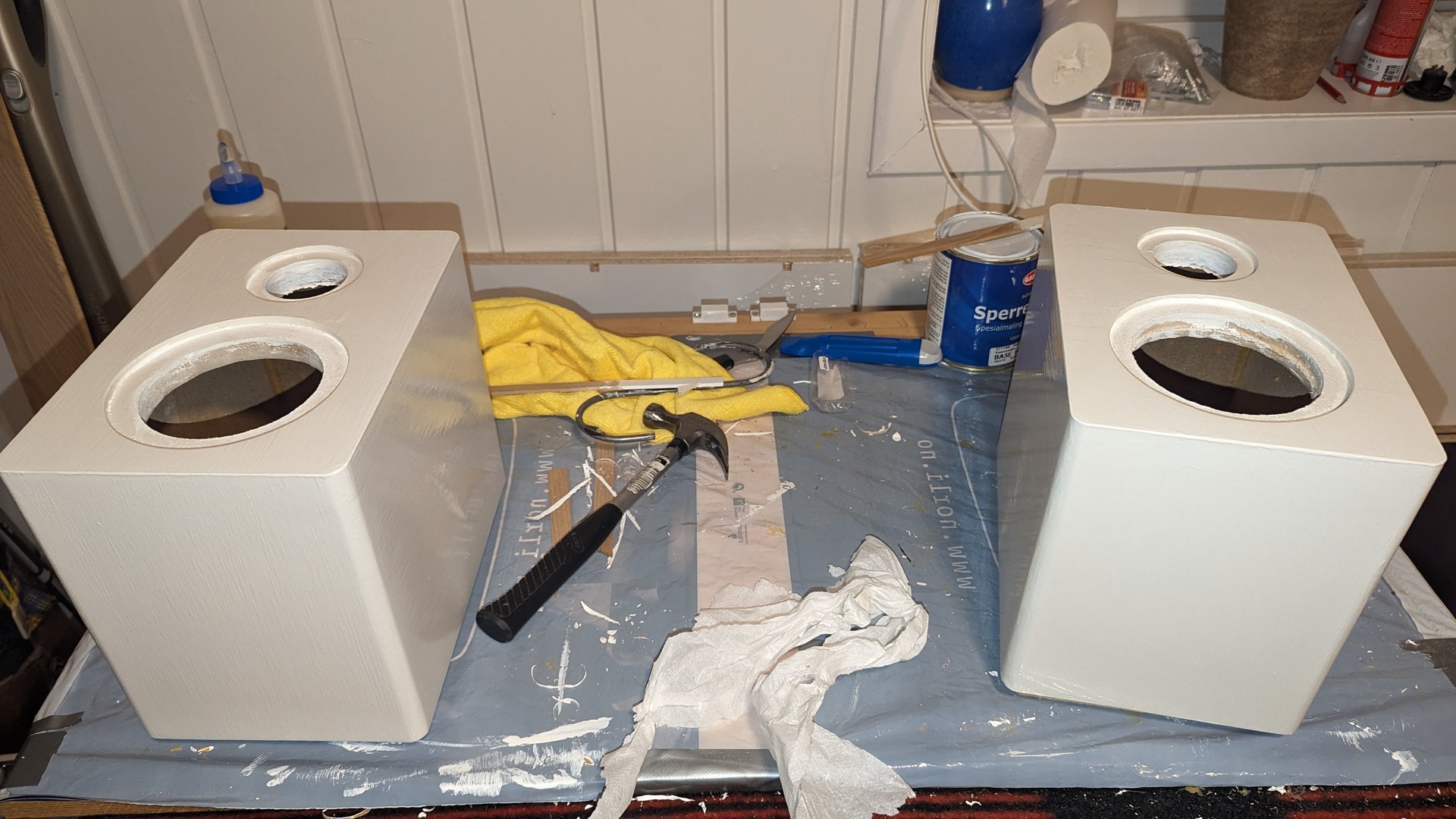

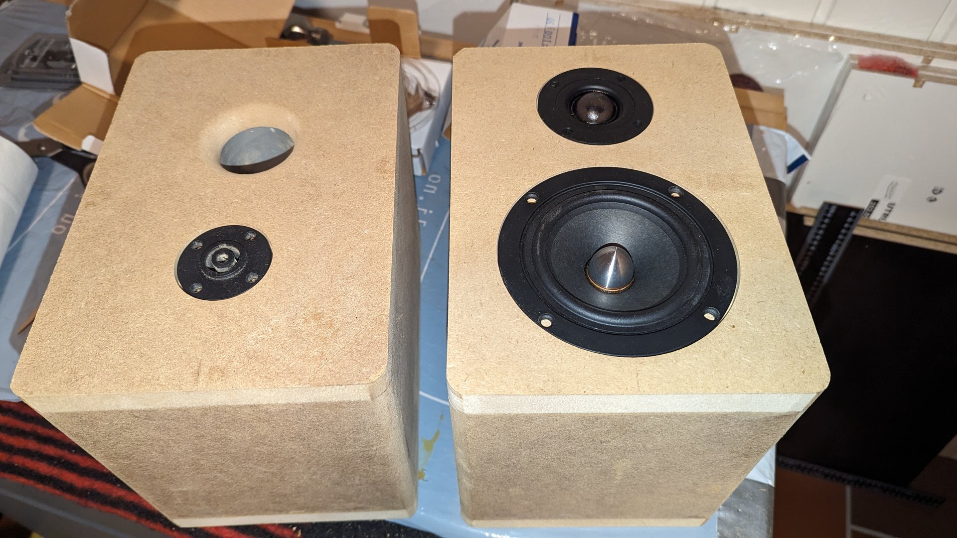

    Planen er som sagt at skoeskene skal få litt støtte i bunnen av støveleskene.
    Men for å justert det inn, så må jeg nødvendigvis legge vantene på skoeskene. Som er Hennes teve høytalere...
    Så for å få til det, så må jeg bytte de med noe annet, feks en Tang Band toveis: W4-655HS + 28-847SD.
    Har hatt elementene liggende en god stund. Fant noe MDF rester etter div. kasser.
    Kuttet og limt litt i kveld, regner med å lime / frese front og bak i morgen...

    Da er frontene limt på plass, og alt er merket opp for fresing. Som vanlig er det noen mm overheng på front & bakplatene. Som skal freses jevnt med et følgestål. Håper å få frest alt i løpet av uken...

    He-he, er fra kapp og restehaugen. Sidene er 22 og front, bak, topp og bunn er 19 mm.
    Man tager hva man haver <smil>

    Det ser iallfall solid ut :) Eg har fått litt hangups på eit prosjekt der byggteikningane indikerte 25mm, og det tykte eg verka litt drygt.
    Slapp av, eg har gjennomføringsevne som, tja, eg veit ikkje, eit ekorn(?), så det er vel usikkert kor langt det kjem.

    Joda, knoketesten sier at det bør ikke være behov for innvendig avstiving...

    Da har jeg lagt på strøk #3 og strøk #1 på baksiden. Det tørker på omlag 4 timer, så jeg regner med å være ferdig i morgen. Da er det sliping og sparkling, så får vi hvordan det ser ut etter det. Sluttfargen skal bli "skumring", har en skvett stående etter at vi malte stua & loftet. Er hvit med litt blågrått i. Og det er oljemaling, jeg har aldri blitt helt fortrolig med vannbasert silkematt, får ikke til å stryke den ordentlig ut. Går fint med oljemaling...

    Ble 4 skumringsstrøk og 3 matt sort.
    Skal stå noen dager til herding, så blir det å finne frem 1200 papiret. Skal forsøke å slipe bort en del penselstreker (ja, jeg har bedre fordrivere & pensler, men tenkte å se om det går an å slipe denne malingen på samme måten som lakk...)
