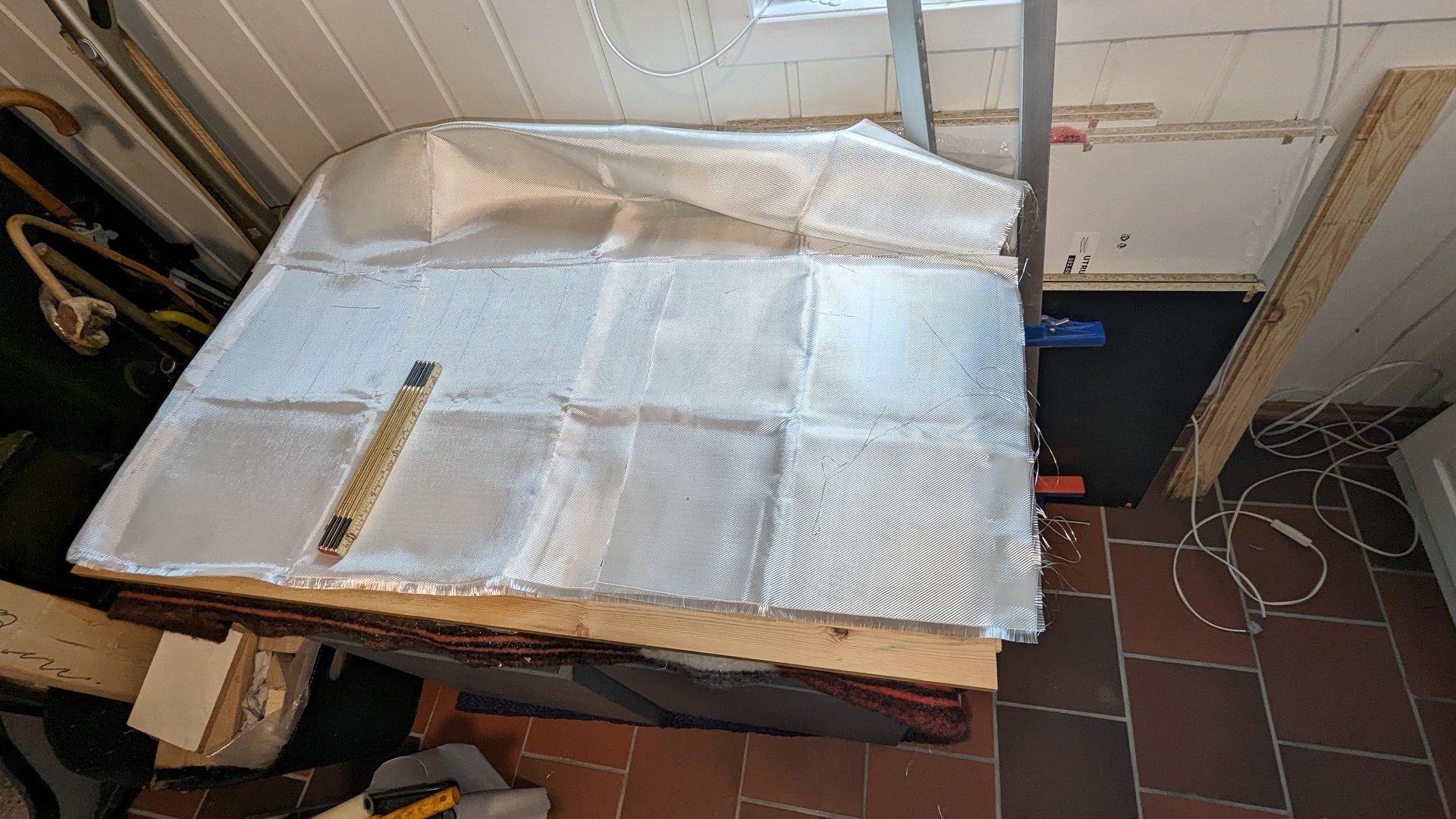

    Først er det å legge epoxy og glassfiber, skulle helst hatt rundt 100 grams duk, men fikk kun tak i 200 her lokalt. Når det er herdet, slipe lett og så helsparkle.
    Ny runde med sliping, og mest sannsynlig en runde til med sparkling / sliping før lakkering.
    Har ikke bestemt maling / lakk type enda. Har en oljemaling stående fra vi malte stua, den er silkematt og hvit-isj. Alternativt, en Biltema 2 komponent båtlakk. Må fundere litt mer på det...

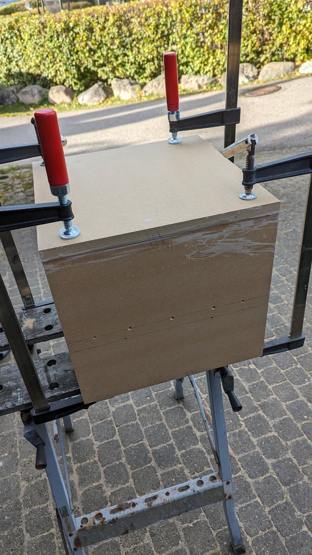

    Da er det vanskeligste gjort, 4 sider er på.
    Skal herde over natta, så skal kantene ren skjæres før front & bak skal på. Med litt flaks kan jeg slipe & sparkle 1e gang på søndag...

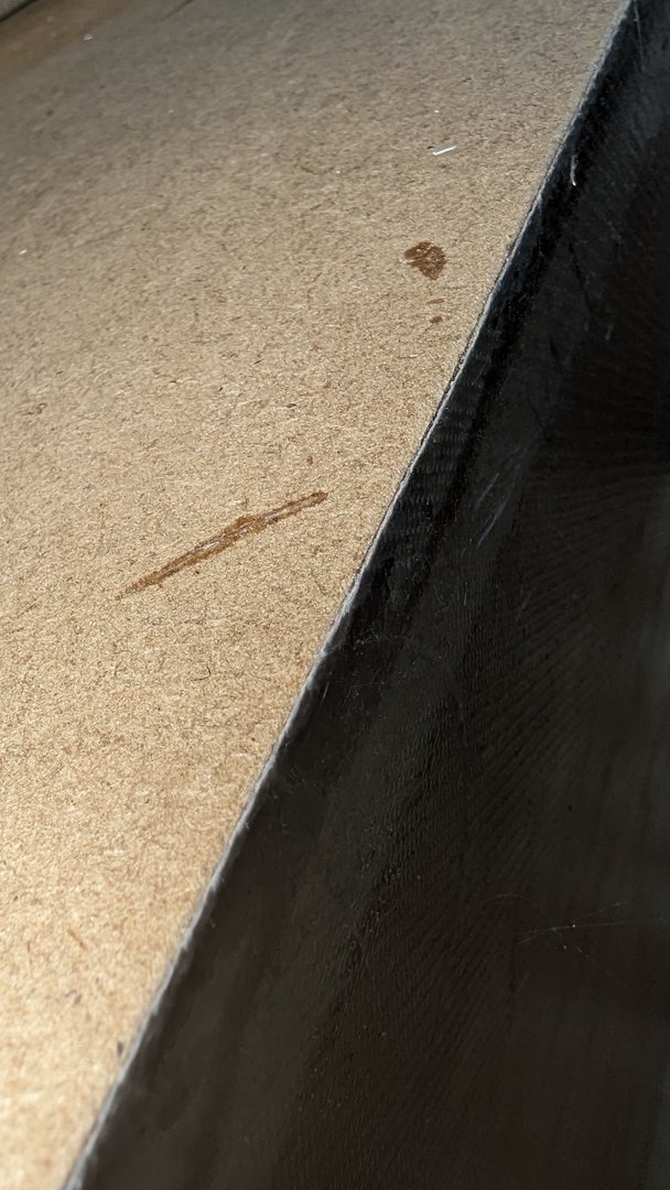

    Ser ut som kantene er utfordrende.
    Hvis du tenker på det som står opp, så er det planlagt slik. Når det er herdet, så skjærer jeg det helt ned til plata. Så legger jeg på duk på plata på samme måten med ca. 1 cm overlapp alle veier. Når det så har herdet, så skjærer jeg på nytt bort det overflødige og sitter igjen med et skarpt hjørne.
    På de hjørnene hvor duken er brettet rundt har jeg brukt en fres med en "røslig"radius, så stor at den finner en ikke i de vanlige fresesettene en får kjøpt.
    Brukte 200 gram biaksial duk, og den la seg ganske enkelt rundt hjørnene. Bruker en 100 gram duk, så er det enda enklere å få den rundt hjørnene.
    En behøver ikke å legge på duk i det hele tatt, men mdf'en er egentlig ganske "skjør" for småskader, tanken med duken er at overflaten forhåpentligvis blir litt mer solid.
    Hvis en vil at epoxyen skal være litt mer tyktflytende kan en blande inn en passende mengde microballons. Avhengig av hvor mye en blander inn, så kan konsistensen bli fra tykk fløte til kitt.
    Når alt er herdet så skal alt slipes forsiktig ned før det helsparkles med epoxy sparkel. Evn. Ujevnheter på de skarpe kantene fikses da.

    Da har baksiden og fronten fått glassfiber og epoxy.
    Får se sent i kveld om den herdet, hvis ikke blir det sliping og sparkling i morgen.
    En detalj fra de rette hjørnene. Kuttet overflødig med saks, og gikk så over med en ordinær stålfil.

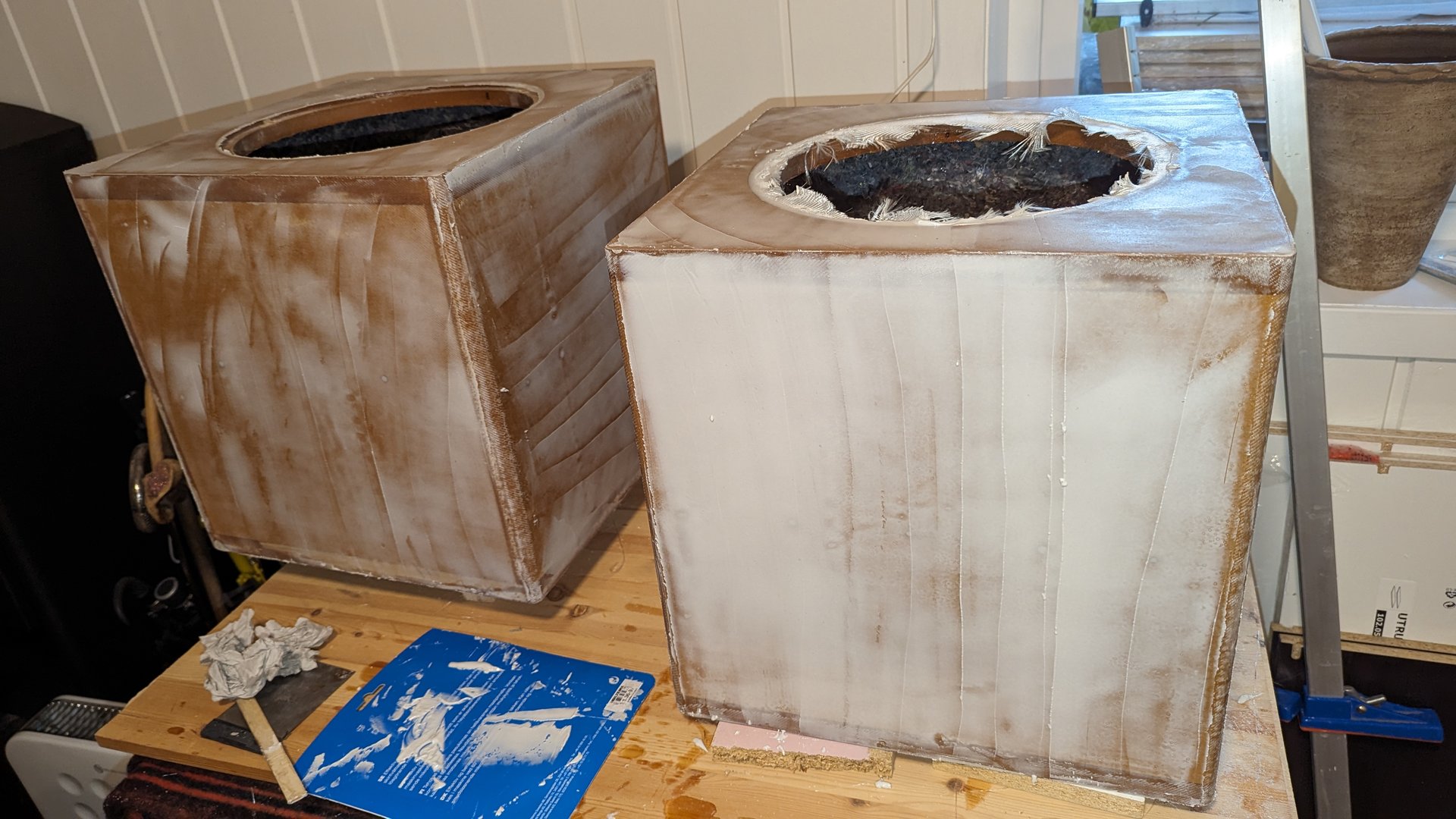

    Første lag med sparkel. Har "fylt" duken, men ikke så mye mer.
    Skal slipe og sparkle engang til senere i kveld.
    Sliper i morgen, blir det ok, så blir det lakk i løpet av uken...

    Et par erfaringer med burtema epoxysparkel.
    Skal i følge skriften herde på 4 timer i 20 grader.
    Vel, den virket herdet når en tok på den, men når jeg begynte å slipe den, så klumpet den seg.
    Stoppet og lot den stå nye 24 timer. Da virket den gjennomherdet.
    I følge pakken, lettslipt. Tja, vet ikke det helt. Kanskje i forhold til andre 2k sparkler.
    Begynte med 120 papir, endte på 40 og sakte fart på slipemaskinen. Ulempen med 40 papir er at det lager (naturlig nok) dype riper. Skal legge på primer og den bygger en del. Håper den dekker ripene. Hvis ikke, så må jeg gå over med 80 eller 120 papir for å slipe ned ripene. Ellers ble det et greit resultat.

    Da har jeg varmet opp i verkstedrotet og satt inn et bord. Støvelkassene har fått 1.e strøk med burtema epoxyprimer. Den kjentes ikke helt grei ut, mistenker at den kan være litt for gammel, den var fra april - 22. Spes. herderen var skikkelig tykk.
    Vel, vi får se om noen timer hvordan det ser ut da...

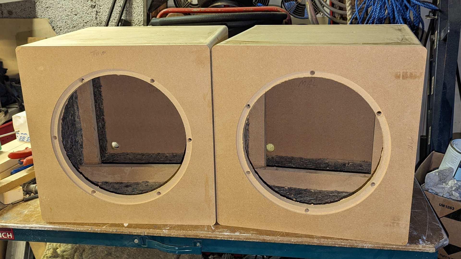

    Nå begynner støveleskene (basskasser til skoeskene) å bli ferdig. Skal lime inn litt filt i bunnen, så er det klart for sluttmontasje.

    Spennende å se om 3255 klarer å drive bassene.
    Jepp, nå skal det sies at skoeskene i seg selv ikke kan spille voldsomt høyt. Selv om en kutter de rundt 100 Hz. Har simulert bassene, og med ikke for mye mebranutsving, så klarer de ikke mer enn rundt 103-105 dB. Da har jeg eq'et de en god del ned mot 35-40 Hz. Da sa simuleringen at de ikke dro mer enn rundt 100 w. Det er uten roomgain, så vi får se når jeg får koblet de opp og målt.
    Elementene jeg skal bruke er noen noname 12" jeg fant på lageret etter et lite bilprosjekt.
    Er nysgjerrig på hva en faktisk kan få til med enkle (billige) midler.
    Det opplagte valget ville vært Seas L26ROY, men i denne sammenhengen koster de altfor mye.
    Men kassene er ganske nøyaktig 40 liter, så en skal aldri si aldri...
