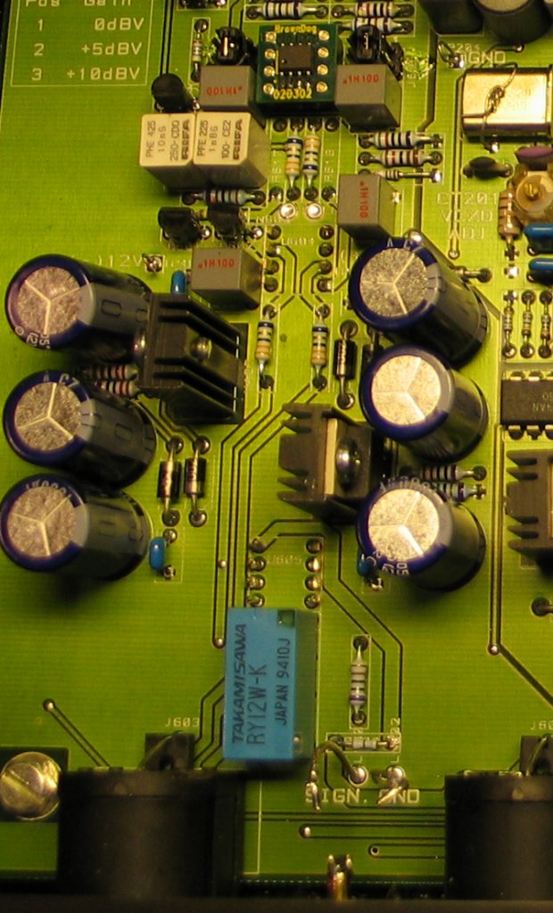

De fire alu-fargede elektrolyttene bakerst på printet (bilde 1), kan noen fortelle meg verdien på disse? Er de maken til de sorte som står midt på printet (22000uf/16V)?
Det er fint om noen vet, så slipper jeg å fjerne dem for å finne ut...
@olaps: Thanx! Da vet jeg i alle fall at jeg ikke er helt skrullete. 8)
Verdien på de fire er 35V og 10000uF

Siam skrev:
Bilde av en modifisert dac
Hvilken opamp er det som sitter på BrownDog-adapteret på dette bildet?

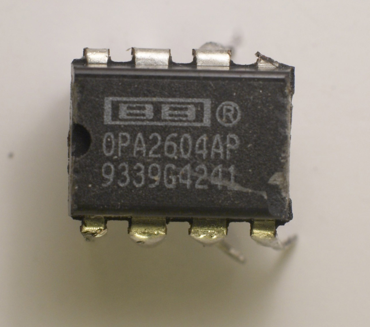

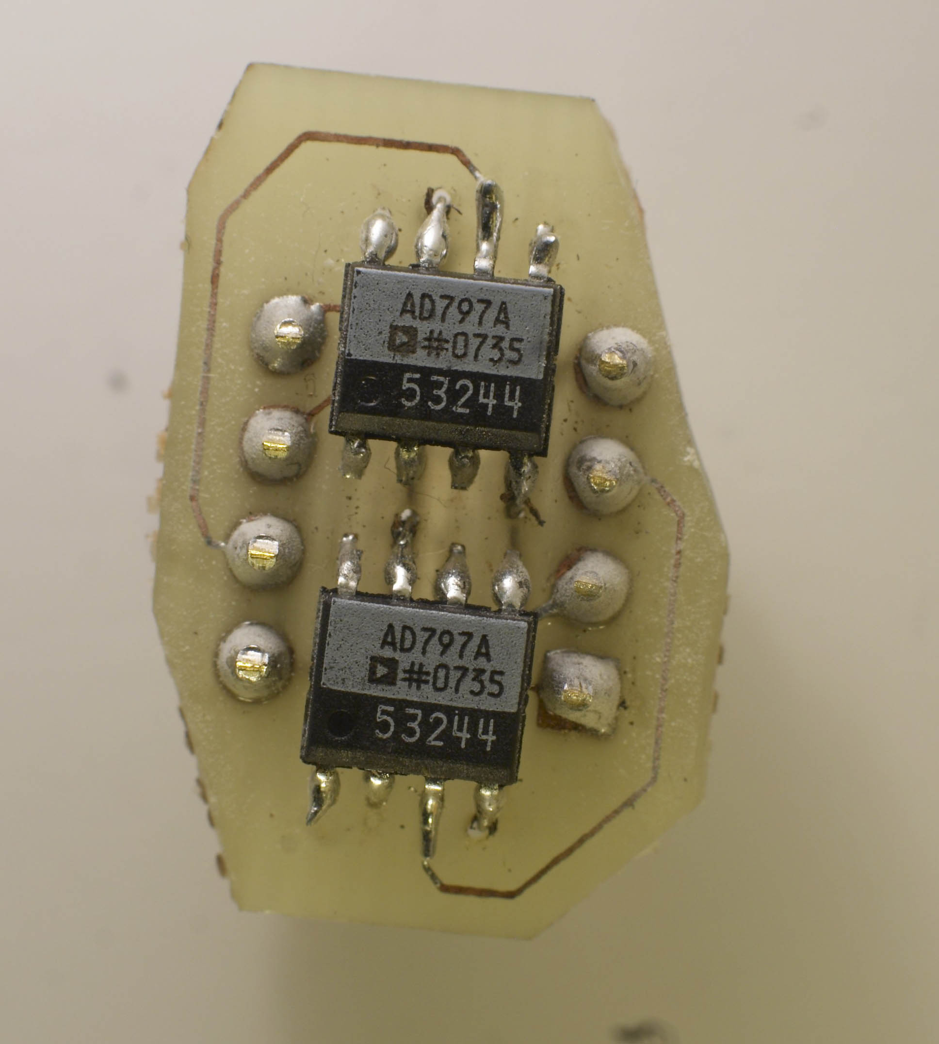

OK, da har jeg endelig fått gjort noe med op-ampene mine... Jeg har altså en DPDac800 S/N: 025
Byttet ut den originale BB2604:
Med AD797:
Fikk en hjelpsom kyndig kamerat til å snekre adaptre, det ble litt trangt etterhvert, men...
resulktat: Betydelig forbedring i hele lydbildet. Vi snakker ikke om å fjerne slør, men om reinspikka dyneløfting! Fikk også anledning til en kjapp sammenlikning med en Andervik-moddet 8.0 - den ble direkte agressiv i toppen og grøtete i bånn i sammenlikning i mitt anlegg. Hoi!
