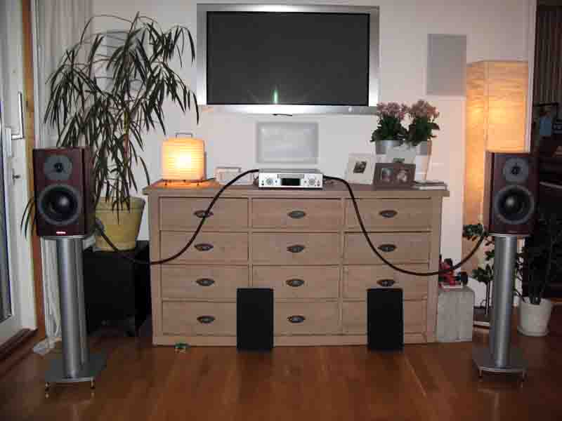

    Bar opp Dynaudio Focus 140 i stuen og koblet dem til Linn Classik Movie Di. Kjørte dem i ren stereo. Kun 40 watt pr kanal i 8 ohm. Og det spiller meget bra! Skrikinga er praktisk talt borte. Stereo, oppløsning, mellomtone, diskant, dypbass... alt er der. En større forsterker vil selvfølgelig gi bedre kontroll på alt, uansett...det låter behagelig og flott!
    Kan det være at musikkrommet mitt rett og slett er for lite til å få god lyd?? Eller vil akkuplatene som er bestilt løse alle problemene?

    Det er for lite om du ikke gjør akustiske tiltak ja.
    Om det blir like bra som i storstua vil bare prøving kunne svare på.
    Jeg mistenker at du også bør gjøre noe for å "tørke opp" bassen i lillerommet.
    Blir spennende å høre hvordan det funker med akkuplater.

    Har imidlertid fått opp akkuplater og det hjalp :D
    Satte også opp høyttalere og lytteposisjon i forhold til oppsettet som du beskrev over. Er alt i alt fornøyd.
    Kan fortsatt ikke spille kjempehøyt (som med Klipsch B3) men etter foroldene mer enn nok.
    Kommer til å beholde Electrocompaniet ECI4, EC DAC og selge resten av utstyret. Nå er det tid for punsjing på bruktbørsen 8)
    Et lite spm til slutt, trenger jeg akkuplater bak høyttalerne?
