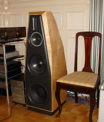

    Nelson Pass' Rushmore høyttalere var aktive med Klasse A-forsterkere. Det er heller ikke noe problem, forutsatt at elementene er så effektive at man bare behøver en håndfull watt. I Rushmore var det 3x20 W single ended + 80 W "supersymmetric" som drev en bånddiskant og PHL-elementer.
    Om de har noen likheter med mine egne høyttalere er det kanskje ikke helt tilfeldig. Ulikhetene er heller ikke helt tilfeldige. Jeg valgte å la effektforsterkerne stå i separate kabinetter ved siden av, brukte 2x12" DSP-styrt kardioide i bassen og en ekstra bak- og oppoverfyrende diskant for å fylle ut det vertikale spredningsmønsteret, og formet høyttalerkabinettene med større vekt på diffraksjon og spredningskontroll enn hva som er tilfelle med Rushmore. Jeg ville gjerne klemt inn 2x15" PHL-basser i kardioiden, men det var ikke fysisk plass innenfor de dimensjonene jeg hadde satt som begrensning.

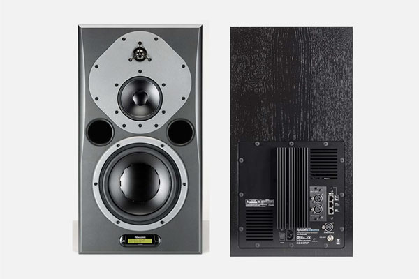

    For min del var poenget kontrollert, bred spredning med kardioidebass i et forsøk på å få jevn power response hele veien rundt og nesten helt ned. Det har i sin tur betydning både for refleksjon og kansellering fra frontvegg og for det spektrale innholdet i førsterefleksjoner fra siden. Det første unngår en dip i mellombassen, det andre gir et bredt lydpanorama uten lokaliserbare høyttalere.
    Studiomonitorer i samme kaliber er typisk ment for innfelling i vegg i et akustisk behandlet rom, gjerne en variant av live end/dead end eller en geometrisk utforming for en refleksjonsfri sone ved lytteposisjon. Da holder det om man kontrollerer spredningsmønsteret i halfspace fremover, men med frittstående høyttalere i et reflekterende rom har man ikke den luksusen. Ingen høyttaler med alle lydkildene plassert på frontbaffelen vil være i stand til å gjøre dette, uansett om den er aktiv eller passiv.

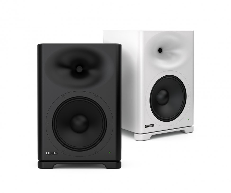

    Skjønt, Genelec har også forstått det med aktiv kardioidebass: https://www.genelec.com/w371
    For the first time ever, your studio can now experience all the benefits of a main monitor, but with the freedom to locate this free-standing system in optimal positions within your control room; even providing the option to switch between nearfield and main monitors without image-shifting.
    Just precis.
    Just precis.
