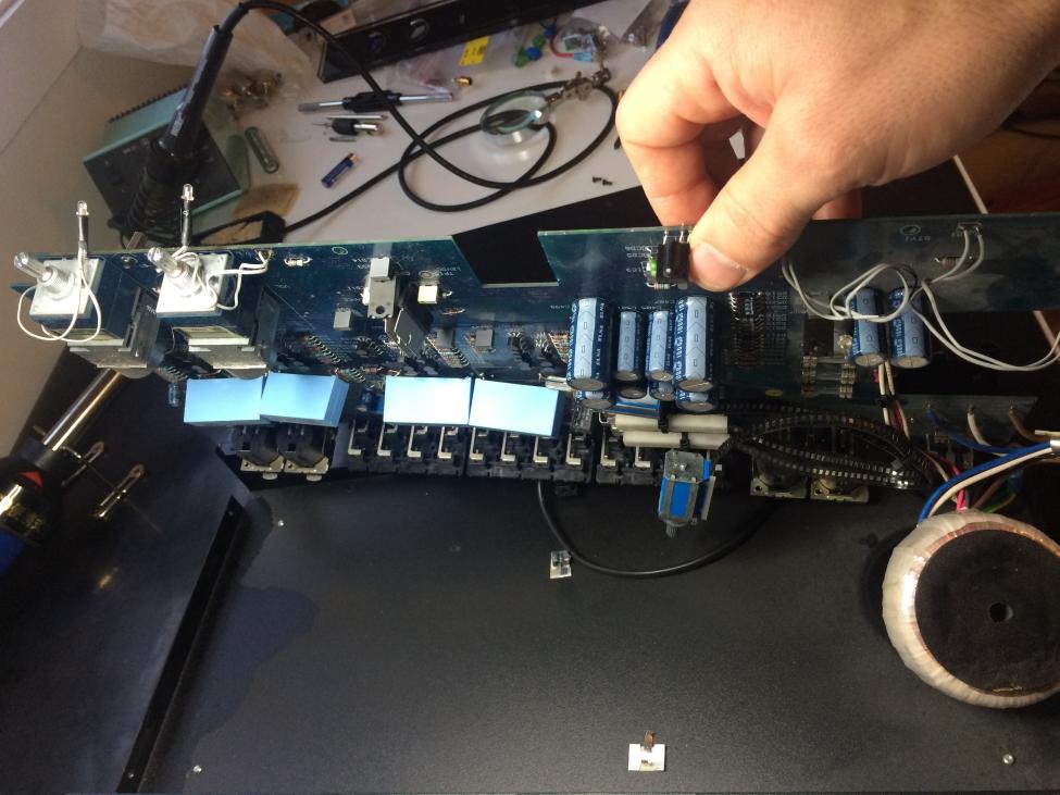

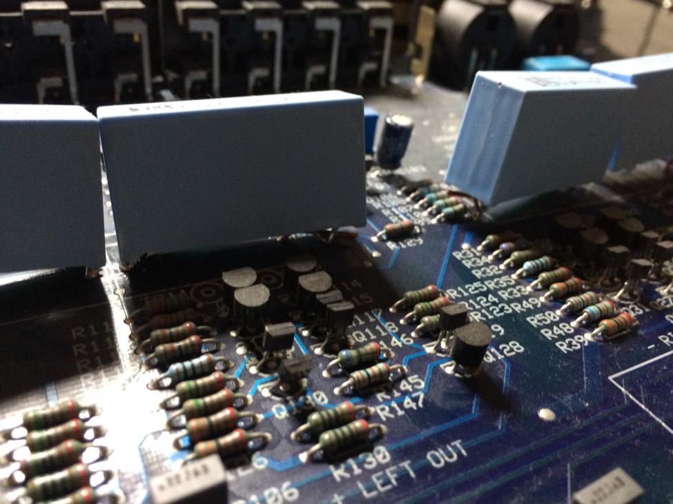

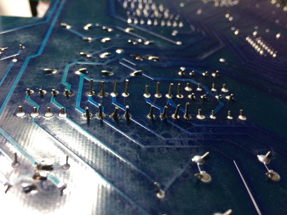

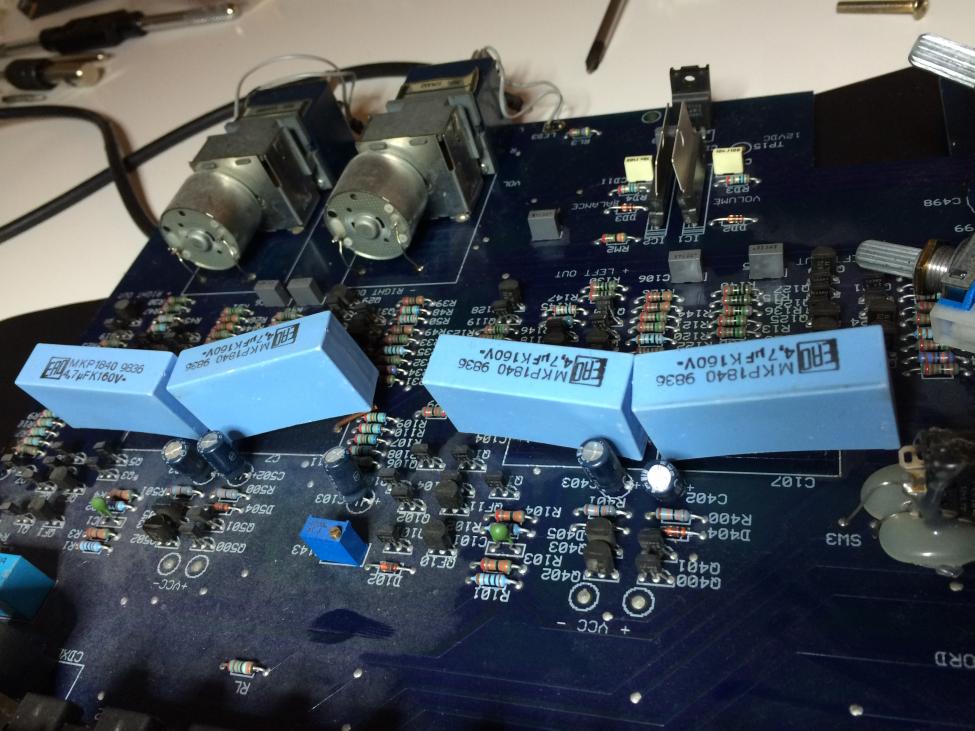

    Er det "kaldloddinger", eller er det bare blyfritt loddetinn, som ikke blir blankt og fint slik som i gamle dager?
    glandro
    Fersking
    06.02.2014
    Hvis noen her inne handler seg EC living med det første, så hadde det vært flott med en liten tilbakemelding av førsteinntrykket
    bambadoo
    11.10.2002
    22.767
    12.012
    Lørenskog
    Kaldlodding som å dunke litt på en av kondisene så løsnet den fra "kobbertråden" det ene benet var forlenget med.. Ikke rart lyden falt litt ut av og til iflg. forrige eier.
    Men aner ikke om denne "oppgraderingen" var utført av verksted eller privat tidligere.
    Denne skal bli 100% igjen :)

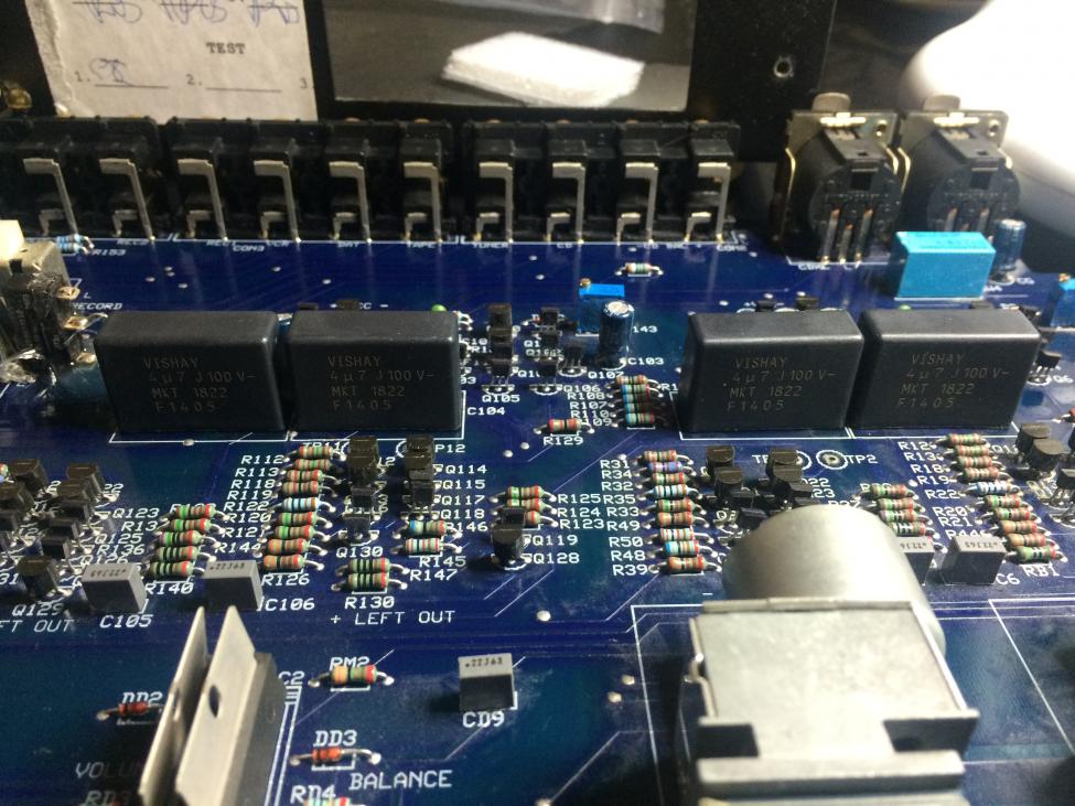

    Kom noen komponenter i posten idag. Gått over noen loddinger og annet rask i preampen.
    Vishay mkp1822 passet inn med 27.5mm mellom bena. Er bra saker til formålet.
