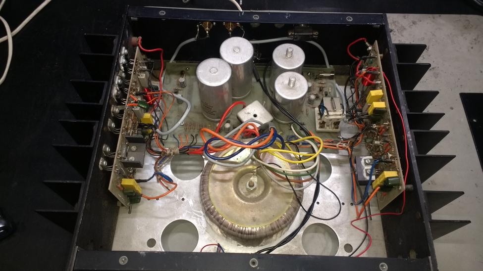

    Er det noen som kan hjelpe meg med litt info?
    Har nettopp kjøpt denne:
    Hva er den bryteren bakpå

    Har fått hjelp med litt research
    Tror det kan være snakk om en prototype fra ca -77

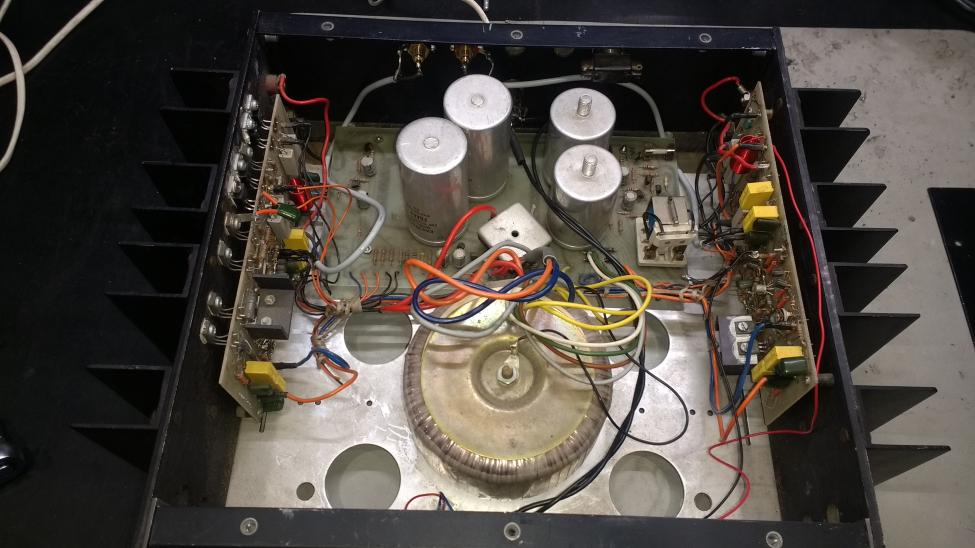

    Fant dette på undersiden av kretskortet på strømforsyningsdelen
    Vis vedlegget 477923
    Lurer på om det ikke var en slik det var en som spurte om her for noen år siden, og fant ut det var en slags "raritet"/prototyp på the two channel 25watteren...? Men den er vel eldre enn '77? Mener min er fra '76, og den har den "riktige" frontplata. Jeg mistenker du finner svaret her i tråden, et stykke tilbake! :)
    Tidlig utgave HVIS kondisene er originale, MEN den er ombygd og tildels kraftig modifsert da bla trafoen er byttet ut. Prod utgaven jeg kjøpte i 1976 hadde ofte liggende hoved kondiser, denne har stående noe som for meg er uvanlig, de 25 watterne som vi moddet gjorde vi om nettopp dette, noen laget vi utvendig kondensatorbank på også. Det ser også ut som om din har en av/på bryter på forsiden..... den er ikke original, bryteren befant seg som oftest på baksiden, men det fantes også utgaver uten av/på bryter. Fra 1975 til rundt 1980 fantes det sikkert minst 10-15 varianter. De først utgavene hadde sølvfarget kabinett og var enten umerket eller hadde Otala trykk på forsiden.

    Den har en bryter på baksiden som er utkoblet, man ser at det satt inn bryter foran, i tillegg til noen røde dioder som lyser opp i frontplata.
    De kondensatorene i strømforsyninga er tildels løse og må kanskje skiftes ut
