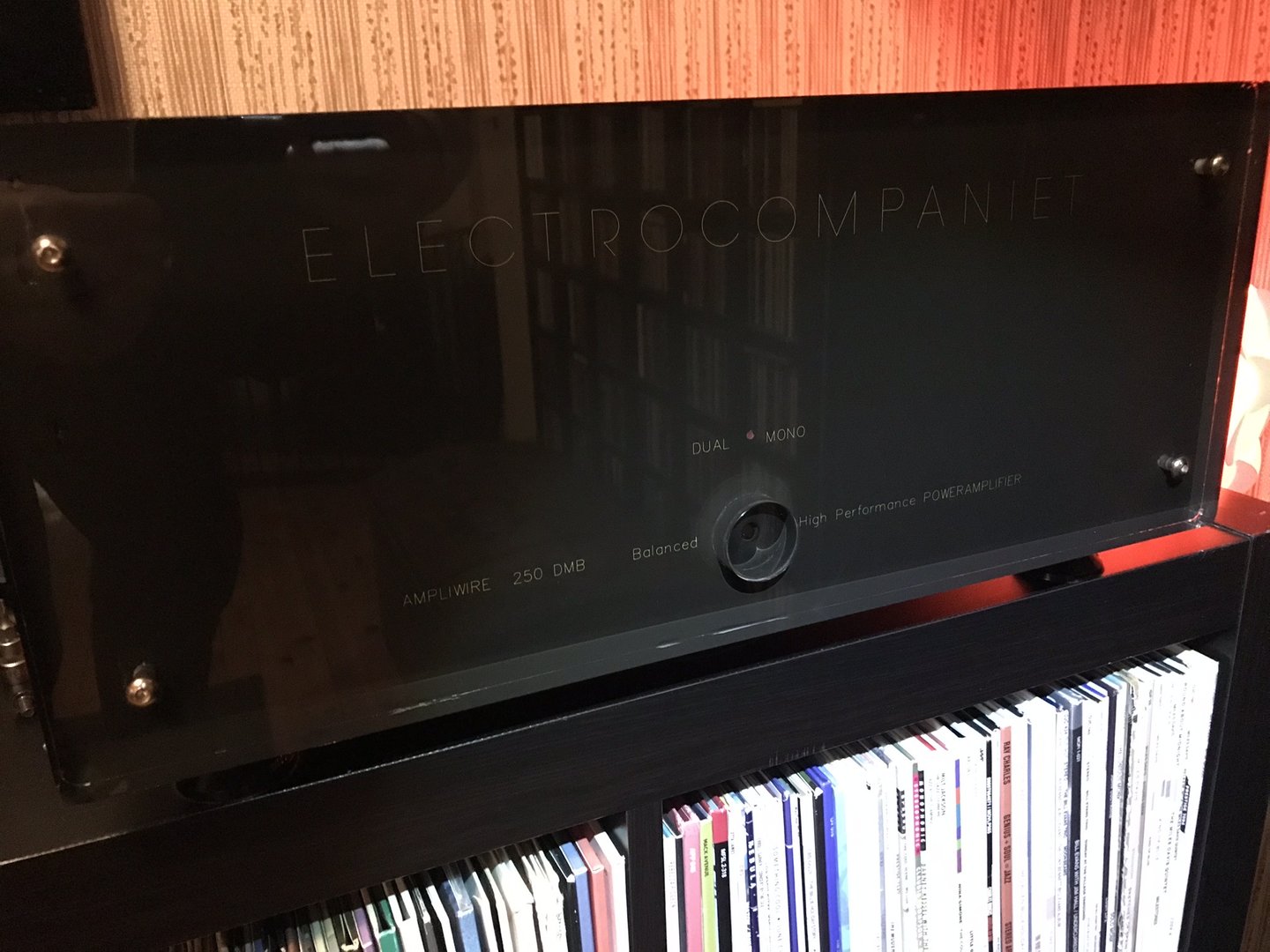

    Hadde endelig huset for meg selv i noen timer idag og fikk dratt på med skikkelig konsertvolum.
    Der var en nytelse, fysisk og psykisk! 😃
    Etter en time i sweetspot gikk jeg på kjøkkenet- skrudde opp litt mer volumet. Etter 5-6 minutter hører jeg et svakk ‘zniip’ - så er lyden borte! :eek:
    Å NEI! jeg springer på stua og ser at lyset på min AW 250 DMB er slukket. Drar ut strømkontakten og forbanner meg selv over at jeg ikke har fått renset den for støv på en lang stund og at den nå har gått varm og brent noe :mad:
    Jeg skulle på et punkt sende denne forsterkeren inn til EC, men bestemte meg for å vente- siden den fungerte helt fint. If it ain’t broken dont fix it, osv… Dette er en AW 250 DMB som har blitt reparert og oppgradert med overskuddsdeler av ECS holding i 2014. Dette i følge @Ampliwire og EC på Tau. - Det er bl.a forsterkerkort fra 1999 i den og en mystisk liten trafo på inngangen som ingen ser ut til å vite noe om. Har ikke lykkes med å få svar hos ECS Holding / Abrahamsen.
    MEN - hva skjedde med forsterkeren? Jeg koblet fra og tok den ut fra hylla - den var ganske varm, men ikke ekstrem- jeg kunne holde hånda oppå den. Ikke luktet det svidd heller. Åpnet topplokket og fikk renset den for støv, sjekket sikringer og om det var noe synlig brente komponenter. Alt OK. Koblet opp igjen- og VOILA! Den slår seg på igjen og der er godlyden igjen! 🥳 Gjett om jeg ble lettet! 😄
    Noen som har erfaringer med dette, er det normalt at forsterkeren slår seg av slik når den blir varm eller pushet hardt?

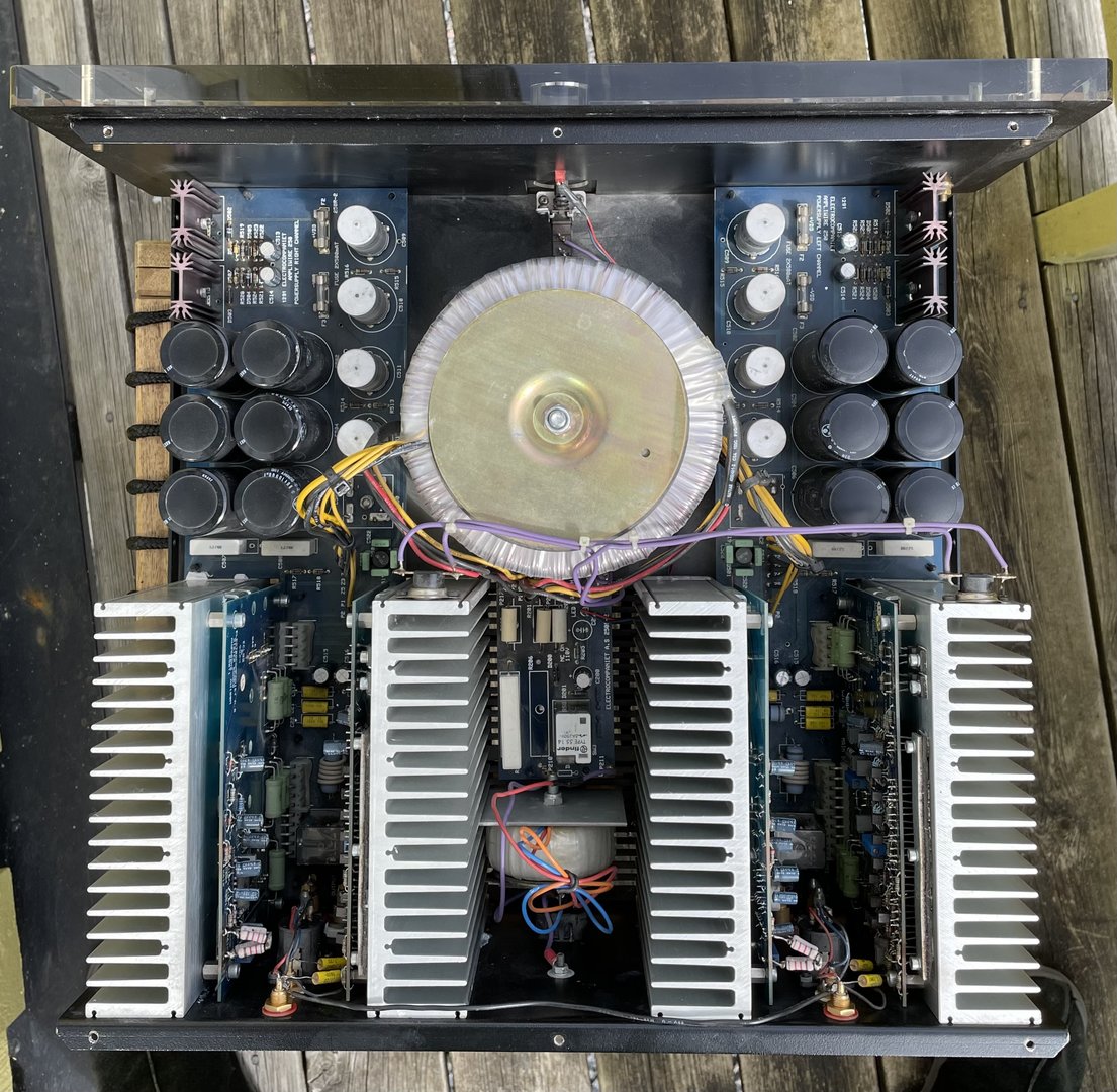

    Her er bilde av ampen ferdig støvrenset:

    Er jo helt håpløs kjøling i den forsterkeren der 😅 Tipper den bare ble litt varm jeg

    Termobryter har nok slått ut, da den ble for varm. Etterhvert som forsterkeren blir kald igjen, lukker bryterne seg og forsterkeren fungerer igjen.
    Ha godt med luft rundt forsterkeren, ha den ikke i en trang hylle eller skap. Vedvarer problemet burde bias justeres ned.

    Ja, det er noe staut over den 😁 Husker når jeg akkurat hadde kjøpt, så ville jeg at 250´n skulle matche utseende på pre jeg hadde fra EC (nyere type med gull power knapp og tydeligere logo) Men nå så liker jeg veldig godt utseendet. Har levd sitt liv, det har den- et stykke norsk hifi historie.

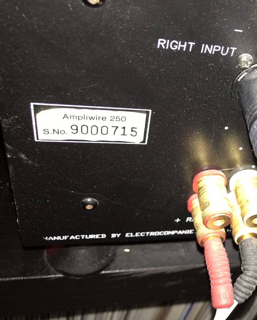

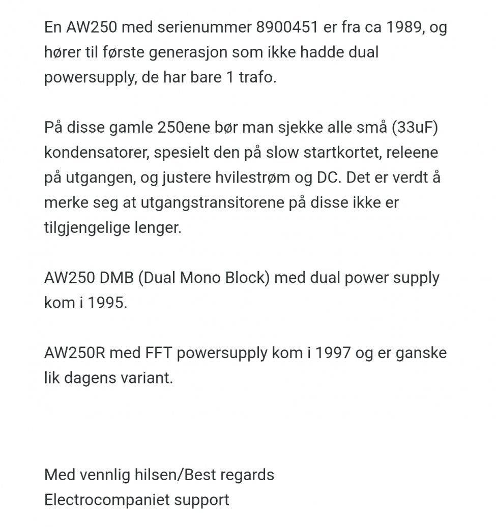

    Husket jeg leste noe om EC serienummere her på HFS, så jeg søkte litt. Her er noe info:
    Hei. Hadde kontakt for kort siden med EC ifr en aw250.
    Her er svar fra de.
    Vis vedlegget 548560
    EDIT: Kløner litt med det sitatet, men tror det skal komme opp noe når du klikker på linken der.
    Ser ut som din er fra 89, ja - men at min er fra tidligst 1995 :unsure:

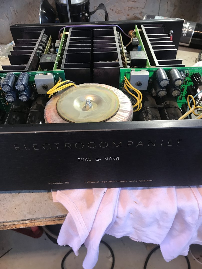

    Da har jeg tatt bilder av mine: Ampliwire 100 (serienr 100251) og Preampliwire EC-1 (serienummer 100527). Begge kjøpt i 1986:
    PS: Aner ikke hvorfor frontplatene har forskjellige bredde.
