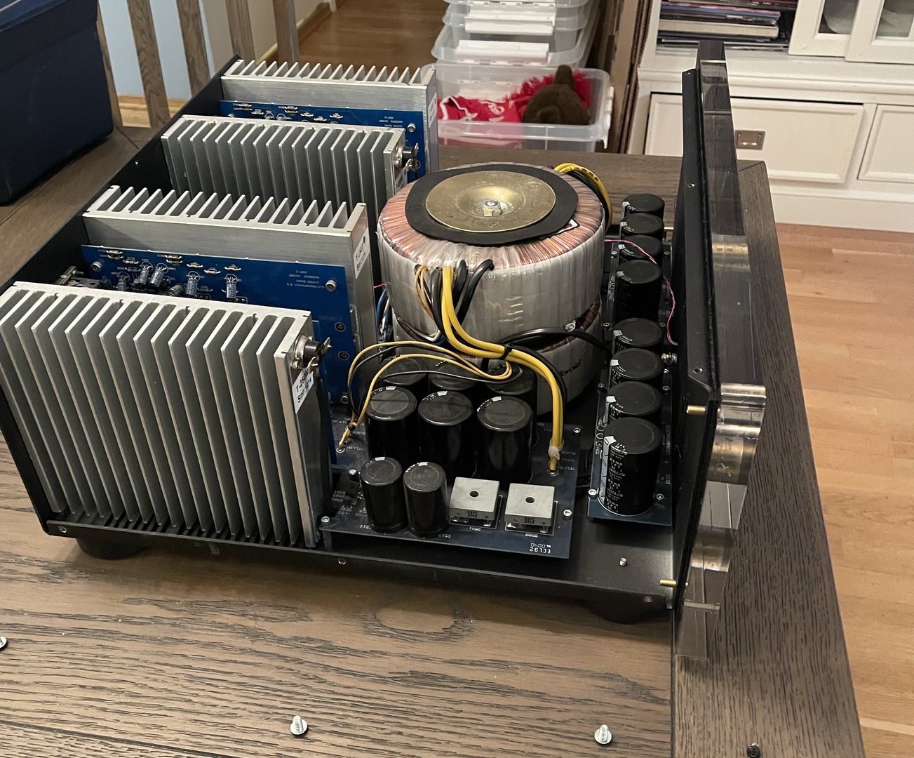

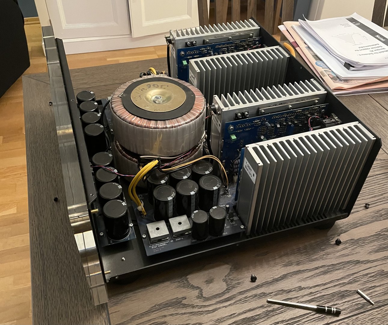

    jeg har en 250R stående, med et «pussig» serienummer og trafo er også nummerert med samme nr (se bilder). Den er etter hva jeg forstår ikke produsert av dagens EC. Er det noen som kjenner til disse typene med slik nummerering? Den ser ellers lik ut innvendig som min andre 250R (såvidt jeg kan se i farten).
    Se bilder:
    Ampliwire
    07.11.2012
    413
    160
    Finnmark
    Det chassiet er av nyere design og kommer definitivt fra Tau. Når det kommer til innmaten så er den ikke så alt for gammel den heller, men mistenker likevell at den er fra Skårer. Det gir også mening mtp serienummeret.
    Det kan se ut som denne har blitt renovert på Tau i nyere tid.
    Har du noe historie om den?

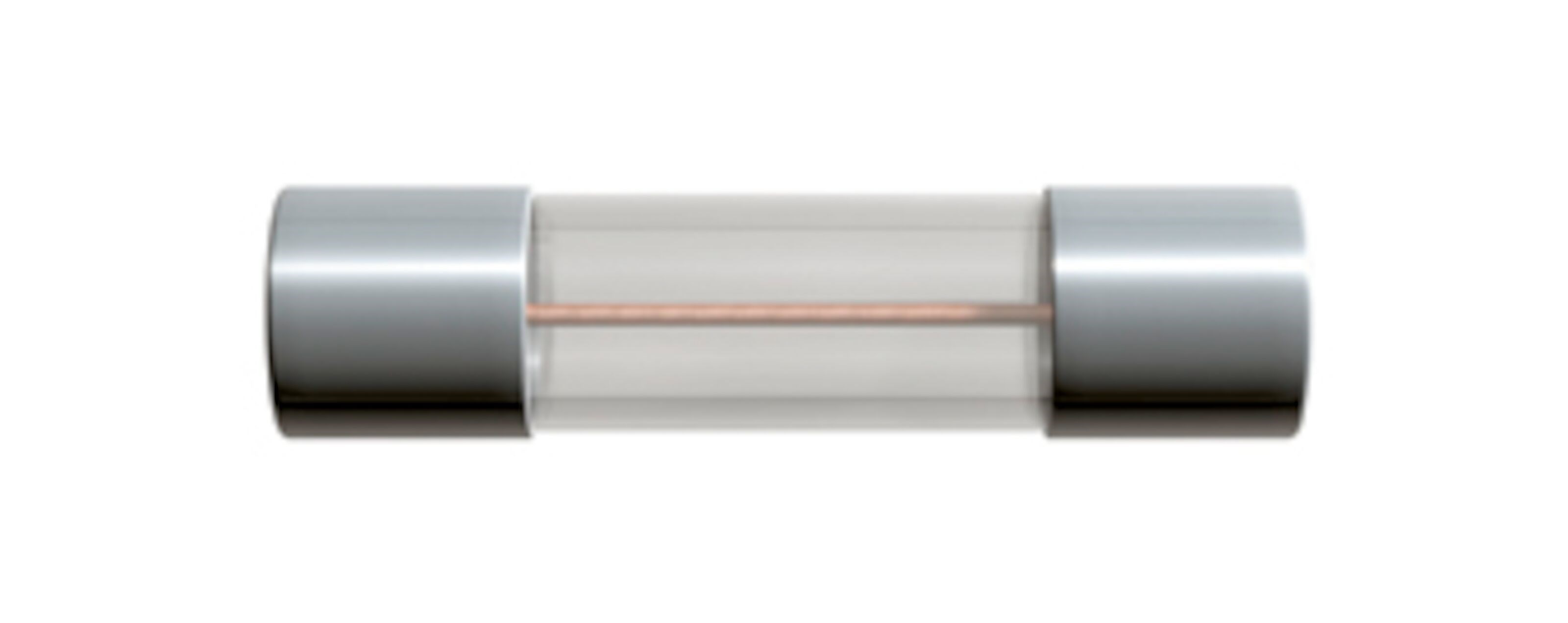

    Jeg har opplevd akkurat det samme et par ganger på min gamle EC effekt. Da røk sikringen, så ville forsøkt å bytte selv om den ikke ser ut som den er røket.
    Selger de slike på Biltema?

    Hos meg er det 250v t3,15A sikring. Fikk kjøpt i butikk som selger lamper og diverse elutstyr. Kostet hele 10kr stykket. Tok ikke sjansen på å gå for «hi-end» sikringer fra Furutech? til 1500kr 🤣

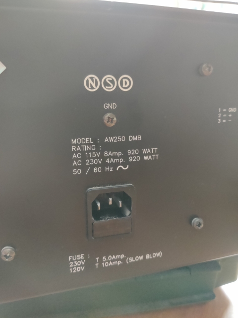

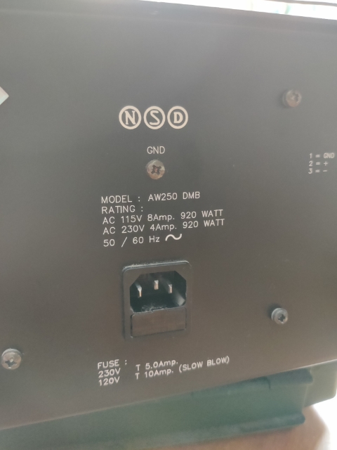

    Finner ikke
    Vis vedlegget 839990
    T5 finner jeg ikke.
    Du tar ut skuffen på strømkontakten, der har du selve sikringsholderen, samt plass til reserve.
    Du trenger en T5A 230V/250V sikring i 5x20mm.
    Jeg mener at det ikke er sikringen, men at bryteren i front står midt i mellom på og av-stilling og den for øyeblikket er av..
