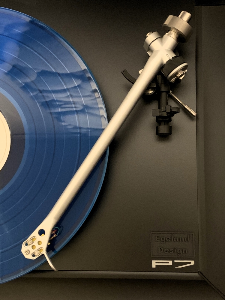

    En kveld skjedde det som skulle endre alt. Jeg satt og nøt musikken fra anlegget mitt da jeg plutselig hørte et dunk. Et stort kubbelys hadde falt fra en vegghylle, veltet på grunn av vibrasjonene fra subwooferen som forplantet seg i veggene. Kubbelyset traff høyttaleren min, og etterlot et synlig hakk. Dette irriterte meg grenseløst – og fikk meg til å tenke: Hvordan kunne dette problemet løses?
    Med min nylig opparbeidede 3D-kompetanse satte jeg meg ned for å utvikle en løsning. Etter mange forsøk kom jeg opp med et design for vibrasjonsdempende avkoblingsføtter som skulle beskytte både høyttalere og annet utstyr mot vibrasjoner. Det som startet som et personlig prosjekt, viste seg å ha mye bredere appell. Jeg begynte så smått på finn.no med å selge versjon 1.0:

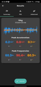

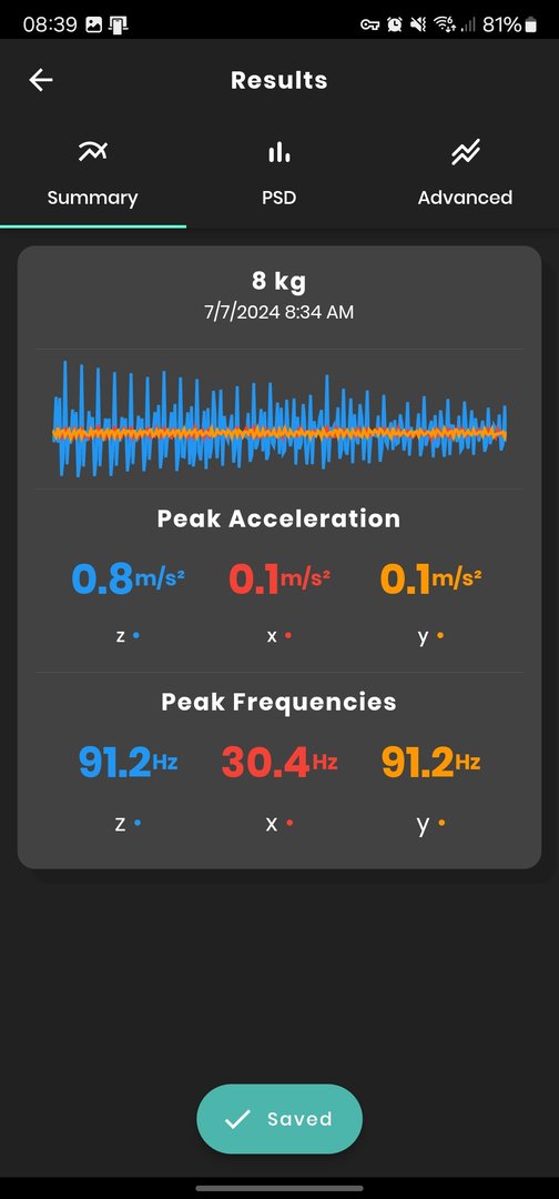

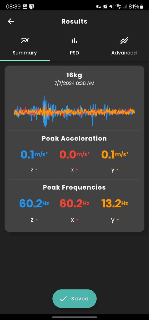

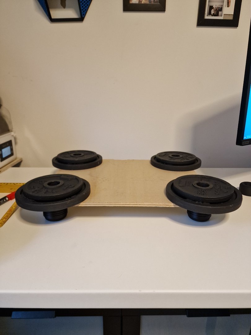

    Forrige uke fikk jeg en forespørsel litt utenom det vanlige. En person som jobber innen fiskeindustri har hatt trøbbel med vibrasjoner på vektene som benyttes på anleggene. Justervesenet har gitt pålegg om at dette må utbedres.
    I stedet for å bruke titalls-tusen på å skulle bygge om plattformene som vektene står på ville vedkommede teste ut om jeg kunne lage til noe for å få bukt på vibrasjonene.
    Jeg setter stor pris på muligheten!
    Nå må jeg bare si med en gang at de ikke er testet hos kunde enda, og om det viser seg å ikke virke til sin hensikt så vil jeg redigere innlegget.
    Vekten veier 10kg, og er maksimalt godkjent for 6kg belastning, eller totalt 16kg som presser ned på føttene.
    Det er tatt høyde for temperatur, da anlegget ikke er oppvarmet.
    Demperne får noe redusert effekt når de kjøles ned. Dette på grunn av at materialet blir stivere. Fremgangsmåten har da vært å putte dem i kjøleskap i noen timer for å få bekreftet at de virker til sin hensikt i temperaturen de skal brukes.
    De første jeg laget ble for stive når de ble nedkjølt. Det ble deretter laget noen nye med litt andre innstillinger på innmat og tykkelse på vegger.
    Baseline - Massasjepistol på bord uten føtter
    Massasjepistol med føttene, uten vekt:
    Med 8kg:
    med 12kg:
    og med 16kg:
    Og vann-skål test:

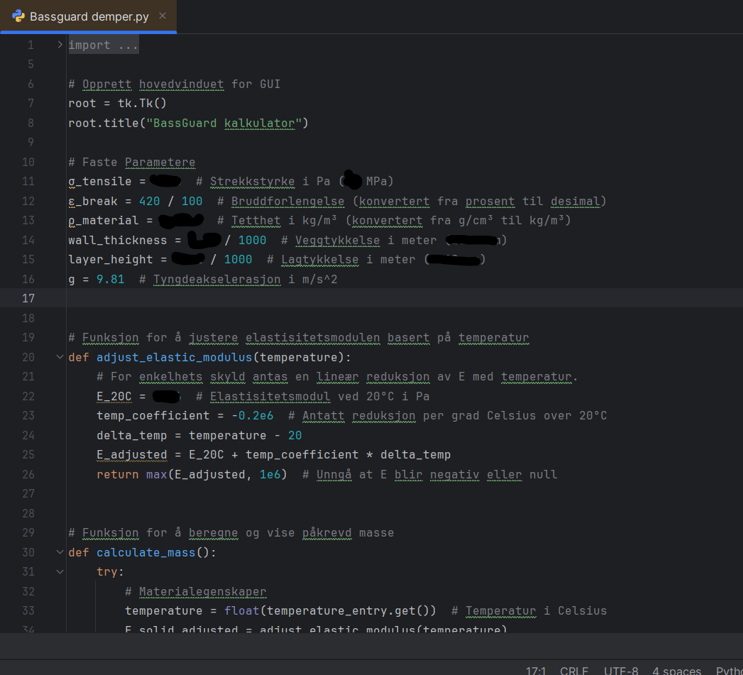

    Metoden jeg tidligere har brukt for å finne ut av hva hver demper tåler er rett og slett prøve meg frem, og ha et fryktelig langt excel ark med vektdata for hver dempepute.
    Har den siste tiden brukt en del tid på å prøve å finne en bedre metode, blant annet har jeg vurdert å designe en slags skrutvinge med lastcelle på bunn, hvor jeg da kunne sett hvor mye som skal til før de komprimeres optimalt.
    Men så viser det seg at jeg er litt nerd, og at det finnes en lettere metode...
    La meg presentere "Belastningskalkulator V1.0"
    Har nå testet koden opp mot excel-arket og det stemmer skremmende godt.
    Fytti grisen!

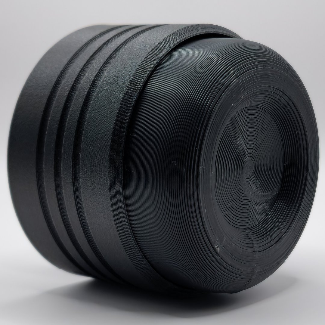

    Ellers har jeg fått utviklet et nytt produkt som nå er salgsklart, funnet en teknikk for å sikre at fargen på demperen alltid blir lik. Tidligere ble endring av temperatur i stor grad brukt for å regulere de dempende egenskapene til materialet. Dette ga utslag i farge-forandringer på demperne og de har variert fra matt svart til piano-svart. Nå har jeg nå takket være utviklingen av python-scriptet / vektkalkulatoren funnet en måte å komme utenom temperatur-endring.
    Versjon 2.0 ser slik ut, og tar høyde for en hel del ekstra parametre. Denne spesifikke koden gjelder for demperen øverst til høyre i bildet nedenfor.
    Demperne vil da alltid se slik ut: (Her er og en sniktitt på det nyeste produktet)
    Jeg syntes selv matt-svart ser mer estetisk ut og det vil jeg tro mange potensielle kunder også syntes.
    Den firkantede demperen er 50x50mm, 35mm høy.

    Litt testing etter gammelt..
    Dette er den nyeste modellen, som så fint har blitt kalt resoblock.. da den er firkantet.. og blokkerer vibrasjoner..
    Må bare beklage teite navn. "Føtter, Føtter og Føtter" er ikke like salgsvennlig. Kom gjerne med forslag!
    I det jeg stod og laget denne videoen så savnet jeg brått å ha en ekstra telefon til å filme hva som foregikk. Den jeg tidigere har brukt var med min samboer og ikke hjemme.
    Det må smis mens jernet er varmt... eller mens man har fri fra jobb, ungen er i barnehagen, og naboer som ikke setter så pris på at jeg hamrer løs med massasjepistol er vekkreist. (Det bråker ganske mye å ha den smellende inn i hva det nå enn er jeg smeller den inn i for å skape vibrasjoner).
    Lyrikken får gjøre sitt for å beskrive hva som skjer.
    Testbenken ble i denne omgang et gammelt nattbord. Telefonen ligger i midten av en plate på ca 40x40cm.
    Platen ligger oppå ResoBlock føttene, tilpasset for 50kg. En fot i hvert hjørne.
    Videoklippet viser en sanntids-registrering av vibrasjoner som forplantes opp i telefonen. Massasjepistolen ligger under og slår med en frekvens på 30hz.
    Starten av videoen viser telefonen oppå føttene, først uten noe som helst vektbelastning. Da virker de grådig dårlig.
    Jeg legger først 10kg i hvert hjørne, deretter 2.5kg til i hvert hjørne. I sann-tidsvisningen ser man noen topper som er der jeg legger på mer vekt, men ellers ser man en veldig markant endring ettersom de får riktig vektbelastning.
    Før noe som helst effekt fra føttene:
    Når de har riktig vektbelastning:
    Artig!

    Jeg har nå lagt til en funksjon som tar hensyn til temperatur. For de fleste vil dette ikke ha en merkbar effekt, men i tilfeller der føttene monteres på HiFi-utstyr som står i kalde omgivelser, for eksempel på en hytte hvor temperaturen er lav store deler av året, vil materialet bli stivere. Dette kan påvirke dempingseffekten noe, så det kan være verdt å ha i bakhodet hvis du er i en slik situasjon.
    Selv har jeg ikke kapasitet til å teste dette i praksis nå, da jeg allerede jobber 100 % som vernepleier på en institusjon. I tillegg til et ekstra-oppdrag på 40t i mnd. Jeg jobber med EgelandAcoustics i fritiden, og på sikt håper jeg å kunne dedikere mer tid til dette. Med en baby på vei med antatt leveringstid 28. oktober vil det nok bli litt sjeldnere oppdateringer fremover, og det kan også føre til lengre leveringstider.
    Når det gjelder produktutvikling, ser jeg frem til å lansere BassGuard 2.0. Denne versjonen vil ha noen små designendringer, inkludert en økning i høyden med noen millimeter for å optimalisere dempingseffekten ytterligere.
    Koden jeg har utviklet for beregningene kan enkelt tilpasses ulike modeller. Dette betyr at jeg fremover vil ha bedre mulighet til å tilby skreddersydde løsninger til kunder som ønsker spesifikke tilpasninger til sitt utstyr.
    Kalkulatoren ser slik ut.
    Jeg har nylig oppdatert "Hvordan det virker"-delen på nettsiden for å gi en mer grundig forklaring av teknologien bak produktene mine. Selv om jeg personlig synes dokumentasjon kan være litt tørt, forstår jeg at mange ønsker å vite mer om det tekniske grunnlaget bak det de kjøper. Derfor har jeg inkludert noen relevante artikler for de som er interessert i å fordype seg i detaljene.
    Når det gjelder koden som ligger bak beregningene, er den også tilgjengelig for de spesielt interesserte. Jeg har sladdet noen deler av den, bare for å være på den sikre siden – men for den nysgjerrige som har litt ekstra tid til overs på morgenkvisten, er det fritt frem å ta en titt.
    Det har vært litt av et prosjekt, og nå kjenner jeg at energinivået er på vei ned. Dette har krevd mye innsats, men jeg er trygg på at det jeg har skapt nå, vil holde godt fremover. Selv om det alltid er rom for forbedring, har jeg nådd grensen for hva jeg kan gjøre akkurat nå.
    Det har likevel vært utrolig lærerikt! Jeg har fått så mye kunnskap og kjenner virkelig på entusiasmen jeg har for dette. Det har vært en morsom prosess, og jeg ser frem til å fortsette å utvikle produktene når tiden tillater det.
    Hilsen Marius :)
