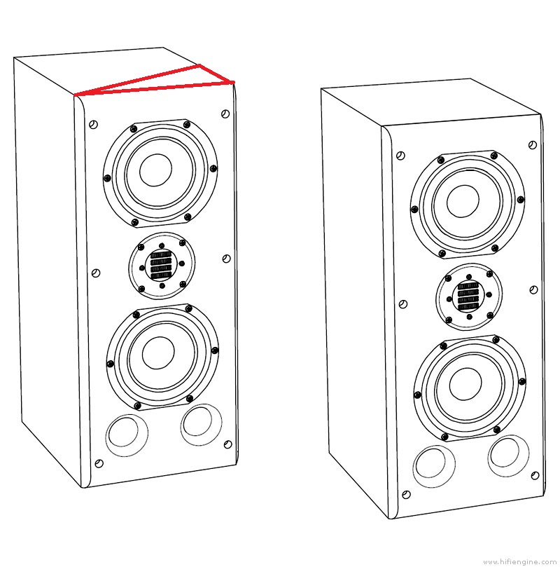

Jeg skal modifisere noen høyttalere til å få en skrå baffel på ca 30 grader.
Men jeg finner ikke ut noen måte å åpne baffelen på - så jeg tror den er limt.
Hvilken verktøy egner seg til å skjære et fin snitt for å løsne baffelen - ca 2 cm dypt i MDF.
Her en liten illustrasjon.

Hvis fronten er limt på "innsiden" av sideveggene - kanskje en Fein?

Denne er vel nokså sannsynlig basert på d'Appolito prinsippet, og da blir det feil å vinkle den bakover... samtidig er det vel mye enklere å lage et lite stativ som støtter kassa om du absolutt vil vinkle de bakover.... så er de fortsatt i original stand og salgbare på et eller annet tidspunkt...

De skal monteres i taket som atmos høyttalere, og da må jeg vinkle de ned mot lytteposisjon. (Skal montere de flatt i taket og vri ATM 90 grader).

Da virker det enklere å ta snittet i bakkant og heller legge på ei ny plate der..... sjekk først hvor filtret sitter.... :cool:

Filteret sitter på bakveggen.
Det er den røde trekanten som skal vekk. Høyttalerne skal montere flatt i taket.

Hver sine lyster, men det er nok fortsatt enklere for få et OK utseende ved å ta ut elementene og filtret gjennom fronten og så sage i bakkant....

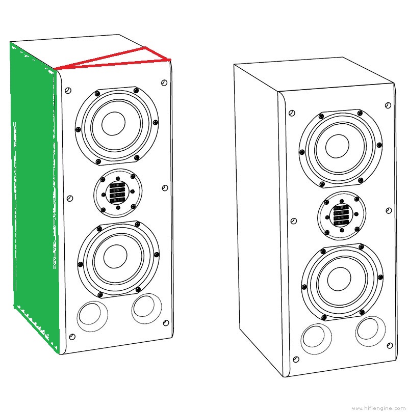

Vet ikke om jeg helt skjønner hva du mener - jeg har strengt tatt ikke behov for å gjøre dette med kompliserte enn nødvendig:
Det er den grønne siden som skal opp mot taket.

Å fanden, da stiller saken seg annerledes😁
Da hadde jeg vell heller laget en skråplate og lagt på den grønne siden.
Lettest motstands vei😉

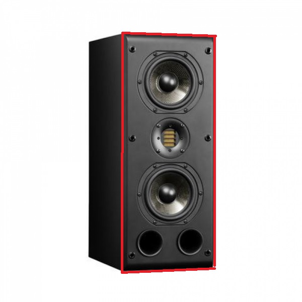

Hadde aldri begynt å sage opp disse kassene. Hvis det skal gjøres slik det er tenkt må du lage en helt ny baffelplate, som dekker bredere åpning, slik roadrune sier.
Hvorfor kan du ikke kjøpe to vinkler i stål, for eks kappe av to hylleknekter, og montere en på hver kortside av kassa? Det krever bare ett lite hull i hver side!
Og du kan vinkle kassa sånn du vil ha den...

Husk også at om du kutter slik som tenkt, så må du lage ny baffel, da den originale ikke blir bred nok lenger.

Du kan gjøre et kutt som er halvparten av vinkelen du skal oppnå, og så snu baffelen rundt...
Da vil kuttflatene passe, og samlet vinkel bli den du ville ha. Med litt kreativ plassering av kuttet vil det kunne se ganske funky ut og.
Jævlig godt tenkt.
En vinklet båndsag er fin til det.
Men må jo være av de gode.

Personlig så ville jeg heller skråkuttet den siden som skal opp mot taket om jeg først skulle gjort noe kutt i original kabinettet. Men det er meg. Men aller helst hadde jeg heller bare bygget noen nye kabinetter som var egnet for formålet.
