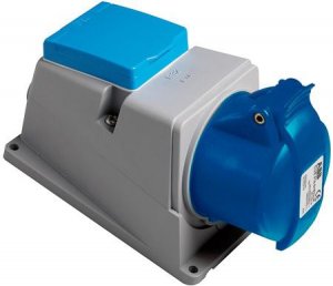

    Er det noen som kan forklare hvorfor det skal være maks 10 A kurs ved lading i vanlig stikkontakt, da 16 A visstnok ikke tåler belastninga?
    G
    Gjestemedlem
    https://www.dsb.no/lover/elektriske...-og-sikkerhet/#bruk-av-eksisterende-kontakter
    Bruk av eksisterende kontakter
    På fast parkeringsplass for lading av elbil må sikkerhet mot overbelastning og jordfeil ivaretas. Dersom eksisterende kurs med vanlig kontakt skal benyttes for regelmessig lading vil dette være å anse som en bruksendring etter §16 i forskrift om elektriske lavspenningsanlegg som krever at anlegget "skal være egnet til forutsatt bruk". Bakgrunnen er at lading av elbil vil innebære en vesentlig endring i belastningsmønster og type belastning. Selv om en vanlig kontakt kan tilkobles med 16A er den ikke laget for denne høye belastingen over tid. DSB erfarer ofte varmgang og smelteskader ved tilsyn. Slike skader er en stor risiko for brann. I tillegg vil ladesystemet i elbilen maskere en vanlig jordfeilbryter som da ikke vil fungere ved jordfeil. Da kan det oppstå livsfarlige situasjoner. Det må installeres en spesiell jordfeilbryter type B som ikke forstyrres av støyen fra ladesystemet.
    Skade/varmgang på kontakt ved manglende avlastning.
    Dette innebærer at kursen ved bruksendring må oppgraderes til gjeldende regelverk, det vil si jordfeilbryter type B, samt maks 10 A sikring for vanlig kontakt (strømbegrensning gjelder ikke for CEE/EN 309 kontakt). Det er også viktig å få sjekket om anlegget faktisk tåler den aktuelle belastningen over tid. Ta kontakt med en elvirksomhet for å sjekke tilstanden på anlegget og få råd om eventuelle tiltak.
    Merknad 1: Dedikert ladekontakt installert før nytt regelverk ble gjeldende fra 2016 kreves ikke oppgradert til ny standard (ikke tilbakevirkende kraft). Men kabel, kontakt og plugg må sjekkes jevnlig for varmgang og skade. DSB anbefaler oppgradering.
    Merknad 2: Sporadisk bruk av vanlig kontakt ved besøk eller på reise omfattes ikke av kravet.
    DSBs klare anbefaling er installasjon av Mode 3 "på-vegg-lader". Denne løsningen ivaretar alle sikkerhetskrav, er praktisk og gir mange fordeler. Dette vil være standard løsning.

    Men hvordan kan 10A kurs tåle belastningen og ikke 16? Bilen trekker vel ikke noe mer strøm?
    WayAhead
    27.12.2017
    14.625
    3.443
    Sky No Limit....
    Det er stikkontaktene som "tar fyr" om de belastes med merkeverdi 16A kontinuerlig. Ved å bruke en 10A sikring elimineres denne muligheten da sikringen løser ut før stikket tar fyr. Men ladekapasiteten går jo voldsomt ned - dette skurrer egentlig. En sikring er jo ingen strømbegrenser så hvis batteridrillbilene "vil" ha mer strøm skulle 10A sikring ikke funke over hode.

    Om en ønsker - og selvsagt ønsker man det - å benytte en 16A mulighet kan men bytte ut standard 16A stikk med en slik med stor og sikker kontaktflate.
    Om man virkelig vil ta i kan en bruke en 32A variant av samme type - fortsatt på 16A kurs.

    Forøvrig, er det noen med et scop som har anledning til å ta et bilde av strømtrekket (kurven) disse bilene har? Hvis det sitter en vanlig dum likeretter på bilens inngang ser strømmen ut som dette selv om det i dag er forbode.....
    Da tåler stikkontakter og sikringmateriell kun 50-60% av merkeverdi før varmgangen starter....
