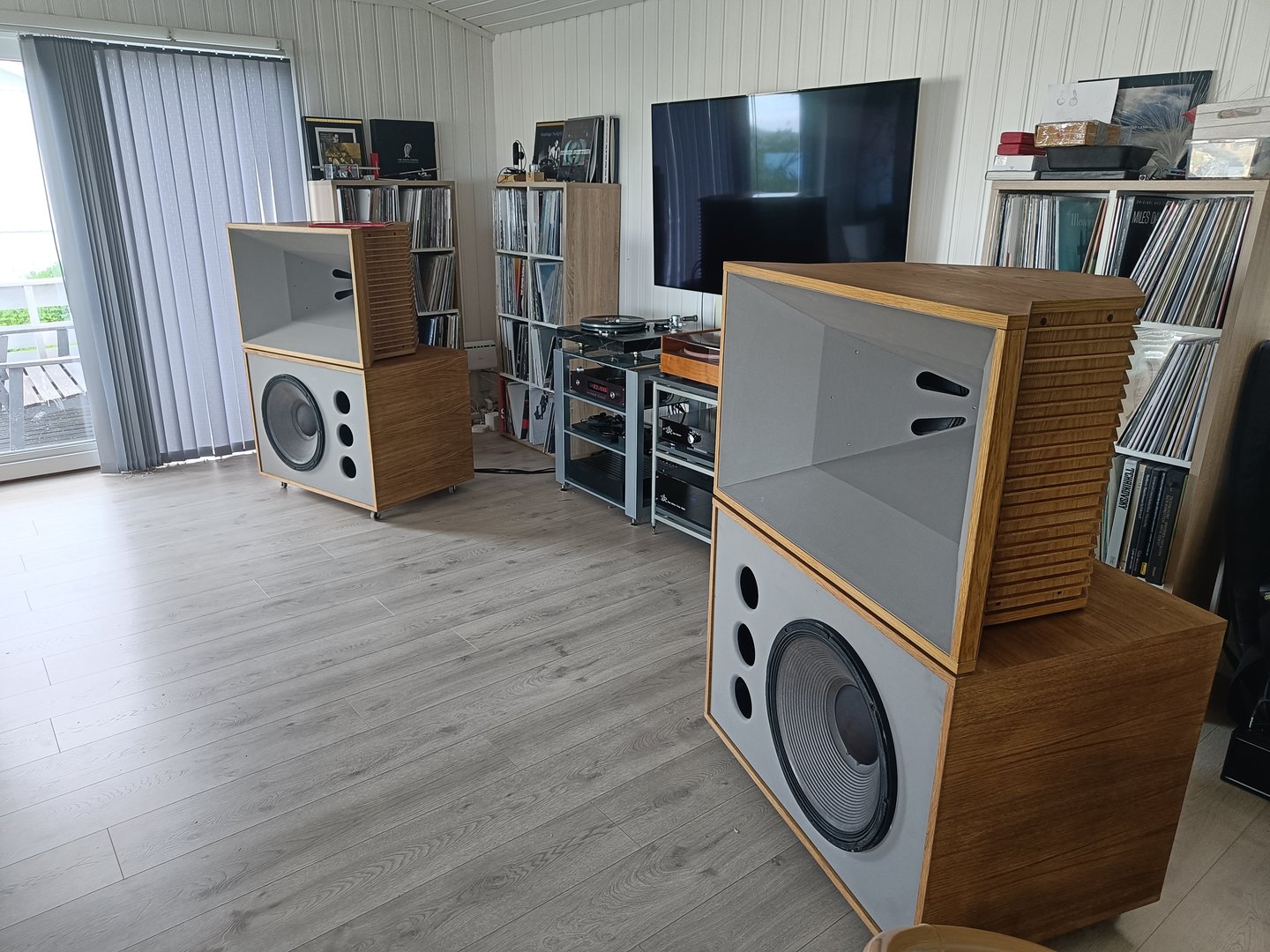

    Ja, dette er en helt ny opplevelse for meg. Aldri hørt synergihorn før. Som jeg har sagt tidligere så sjokkerer lydbildet meg. Om jeg står, ligger, sitter i sofaen til venstre eller i stol til høyre så er lydbildet på plass. Selv om jeg er litt i tåka nå så hører jeg at det er mer potensiale og det kommer når Espen(Grelv) besøker meg med måleutstyr sammen med Brynjulf. To herrer jeg er meget glad for å ha kontakt og god stemning med.

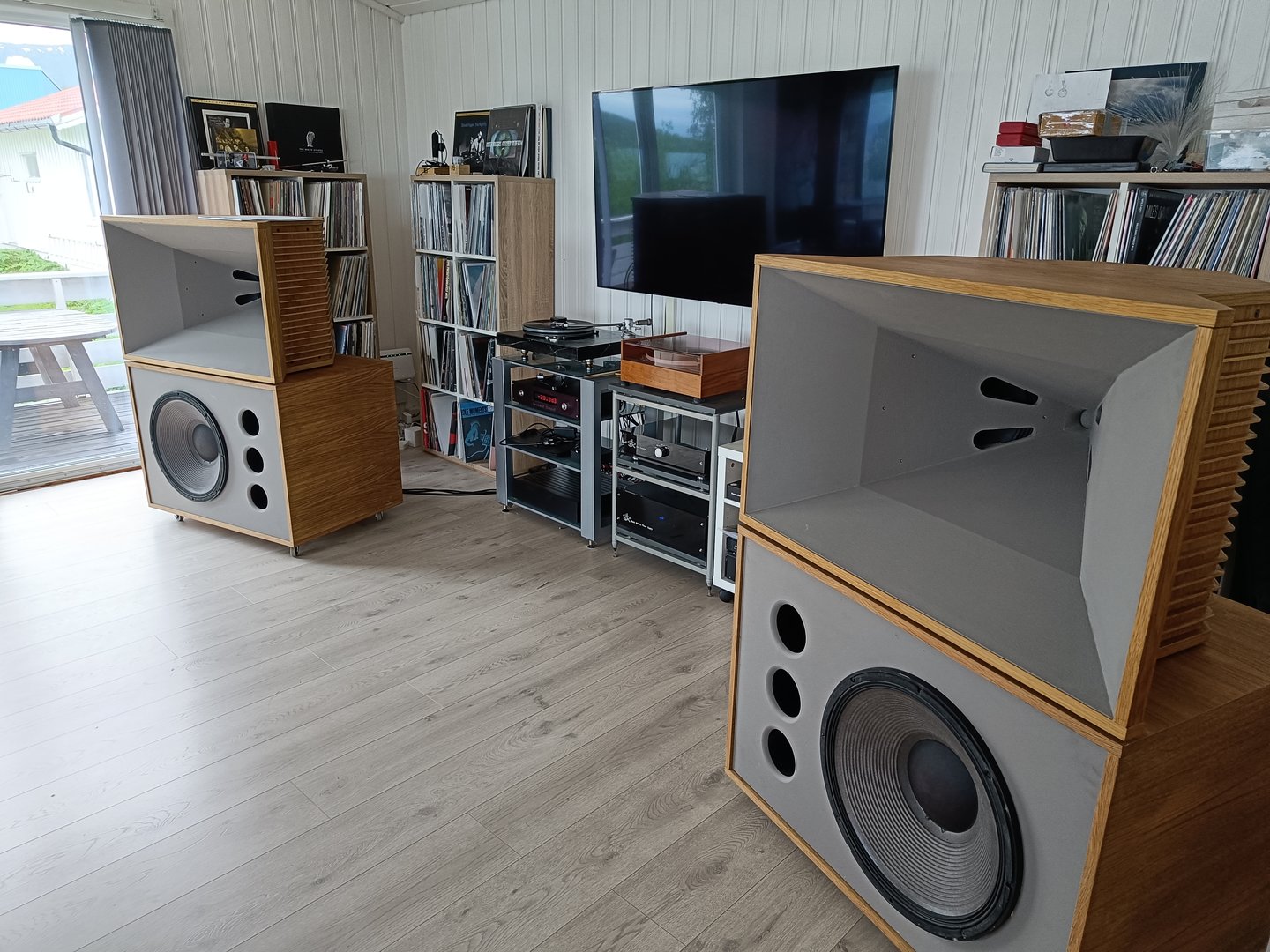

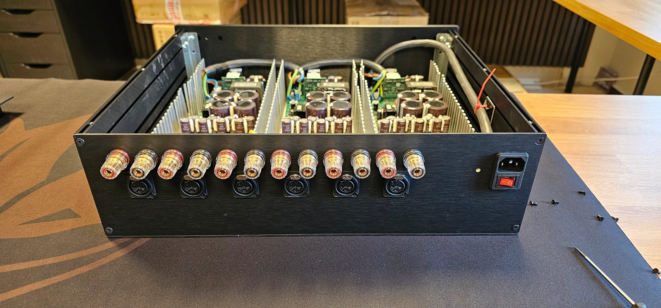

    Da er det vel en uke siden beistene kom til Harstad. Har jobbet litt med bassen da den hadde en liten boomy sound på enkelte album. Et enkelt PEQ filter ved 90hz kurerte problemet. Gjør ikke noe mer før jeg får ekspert hjelp til å sy det hele sammen med stuen min. Skråtak, luftig og ganske stort lytterom totalt. Koser meg med vinyl. Akkurat nå Kanye West sitt håpløse trippelalbum hvor sidene ikke er merket. Må frem med blyanten og merke side a/b osv.....
    Hilsen fra nord

    En uke uten lyd i anlegget. Forsterker sendt til Knedahl for ombygging. Større kabinett, kjølevifter(lydløse) og av/på knapp i fronten. Blir en god oppgradering. Det gamle kabinettet var egentlig kjølig nok men med solen stekende inn i stuen så tilførte det 10 grader mer varme som jeg ikke var komfortabel med. Fikk låne en Sonos fra naboen. Det tar litt av kantene til abstinensen med å være uten lyd.

    Da begynner det å ordne seg. Knedahl har hatt en hektisk periode så ombygging av Icepower forsterkeren tok litt lengre tid men nå er den så godt som ferdig. Regner med å ha den i hus iløpet av neste uke.
    Større kabinett(3 moduler i ett kabinett) med 2 kjølevifter. Viftene er av type lydløs. Da vil jeg unngå det som jeg synes er ukomfortabel varm forsterker. Den varnok innafor som det var men den varme sommeren i nord gjorde at forsterkeren ble litt varmere enn jeg syntes var ok. I tillegg er den vibrasjonsdempet med butylen.
    Som alltid en fryd å ha noe med Knedahl å gjøre. Han sender bilder av byggingen underveis og har en veldig vennlig kommunikasjon.

    Og der, endelig, levert på forhåndsmeldt dato kom forsterkeren fra Knedahl. Ombygd inn i større kabinett med 2 lydløse vifter, dempet kabinett og aluføtter. Flott forsterker synes jeg. Etter nervøs oppkobling så fikk jeg lyd. Var livredd for å rote det til så jeg sendte sub igjennom mellom/diskant men siden jeg hadde merket alle ledningene før jeg tok dem ut så gikk det bra.
    Nå er det lyd i åsen igjen, til glede for undertegnede og til frustrasjon for naboene(som forøvrig er veldig greie og tilgivende)
    Halleluja :cool:

    Veldig pene høyttalere!

    Takker så mye :)
    Er veldig fornøyd både med lyd og utseende. Senere i september kommer guruene for å spise, lyge og justere høyttalerne til rommet. Det er noe jeg gleder meg veldig til. Selv om jeg er mer enn fornøyd så vet jeg at det er en del mer å gå på, spesielt i bassen som jeg selv har stilt inn.

    Da har mesteren vært og justert systemet. Det var noe som lugget men jeg kunne ikke sette fingeren på det. Viste seg at den ene midbassen i hornet var i motfase. Fort gjort.
    Nå låter det utrolig bra og med en punch som jeg ikke har vært med på før. Gleder meg til å finlytte de neste dagene.
    Brynjulf og Espen var et suverent trivelig innslag i huset og kunnskapene til Espen når det kommer til blant annet delefiltere er av en annen planet.....

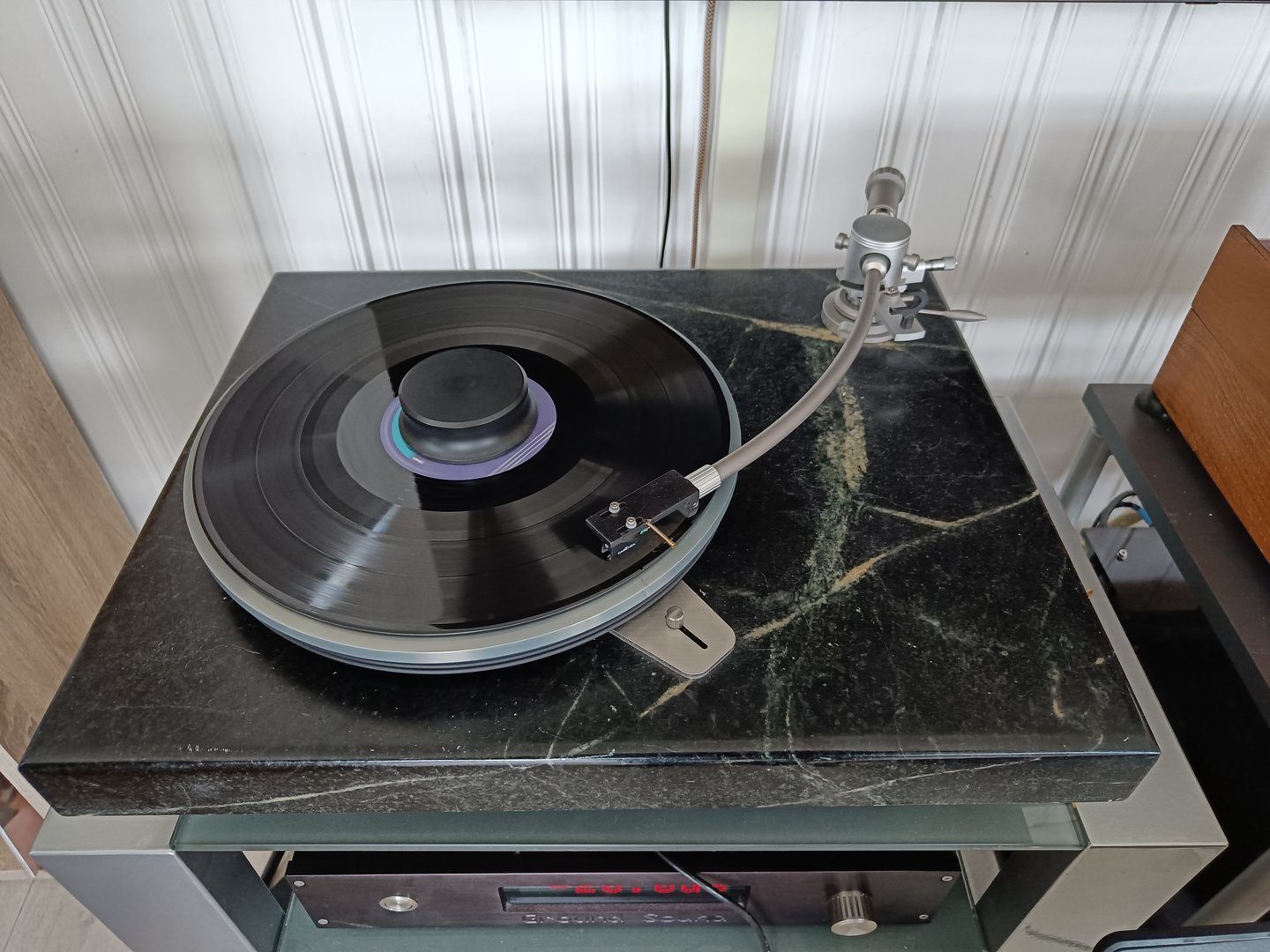

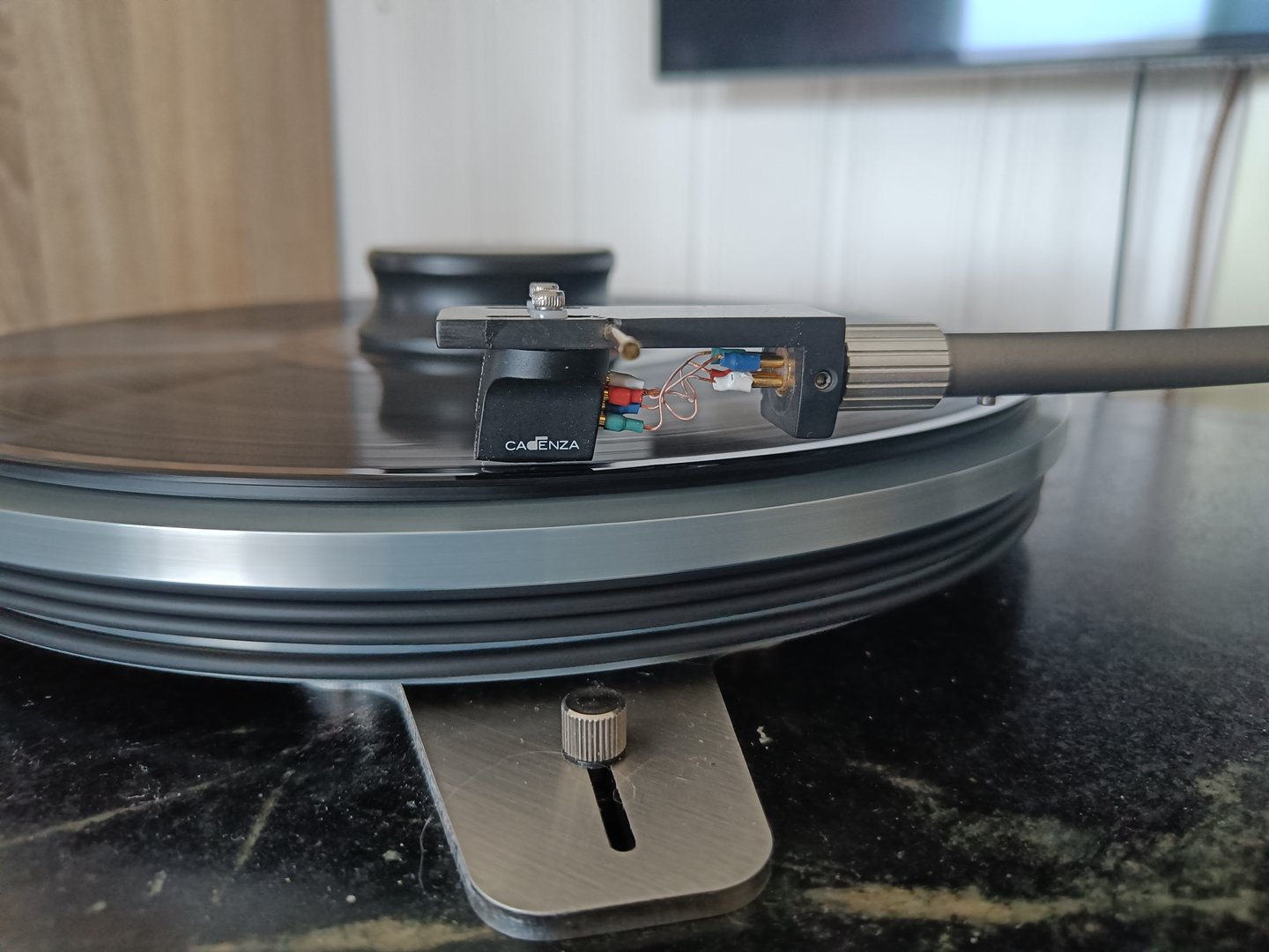

    Nye føtter til platespiller fra Egeland Design. Flotte komponenter som gjør seg bra både visuelt og lydmessig. Nettopp montert så har ikke fått det store inntrykket ennå. Men mye mindre resonans når jeg "knoker" i plinthet under spilling. De forrige metallføttene mot glassplaten kombinert med klebersteinplinth var kanskje ikke beste kombo. Metallføttene passer nok bedre i ett annet oppsett.

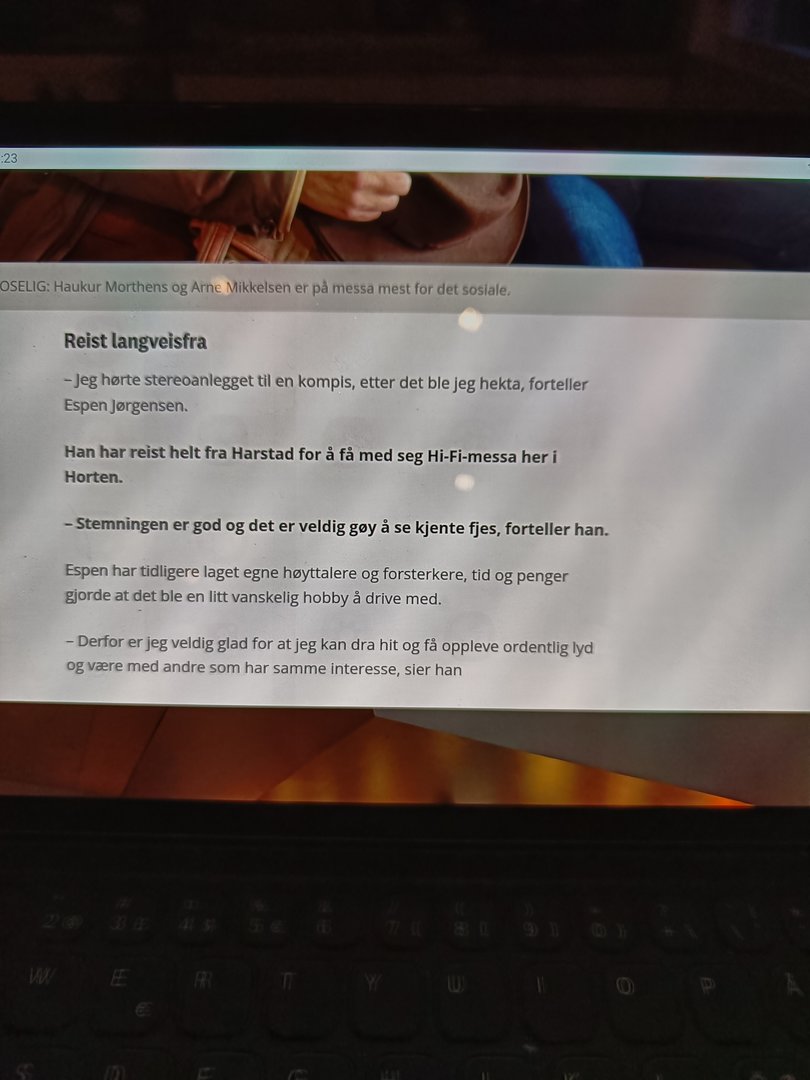

    Kjendis i lokalavisa:p
    Journalistene vrir det akkurat dit de vil. Høstferie og familiebesøk tilfeldig når messen gikk av stabelen. Men trivelig var det. så mange forumfjes og fikk en meget hyggelig prat med en av dem.
