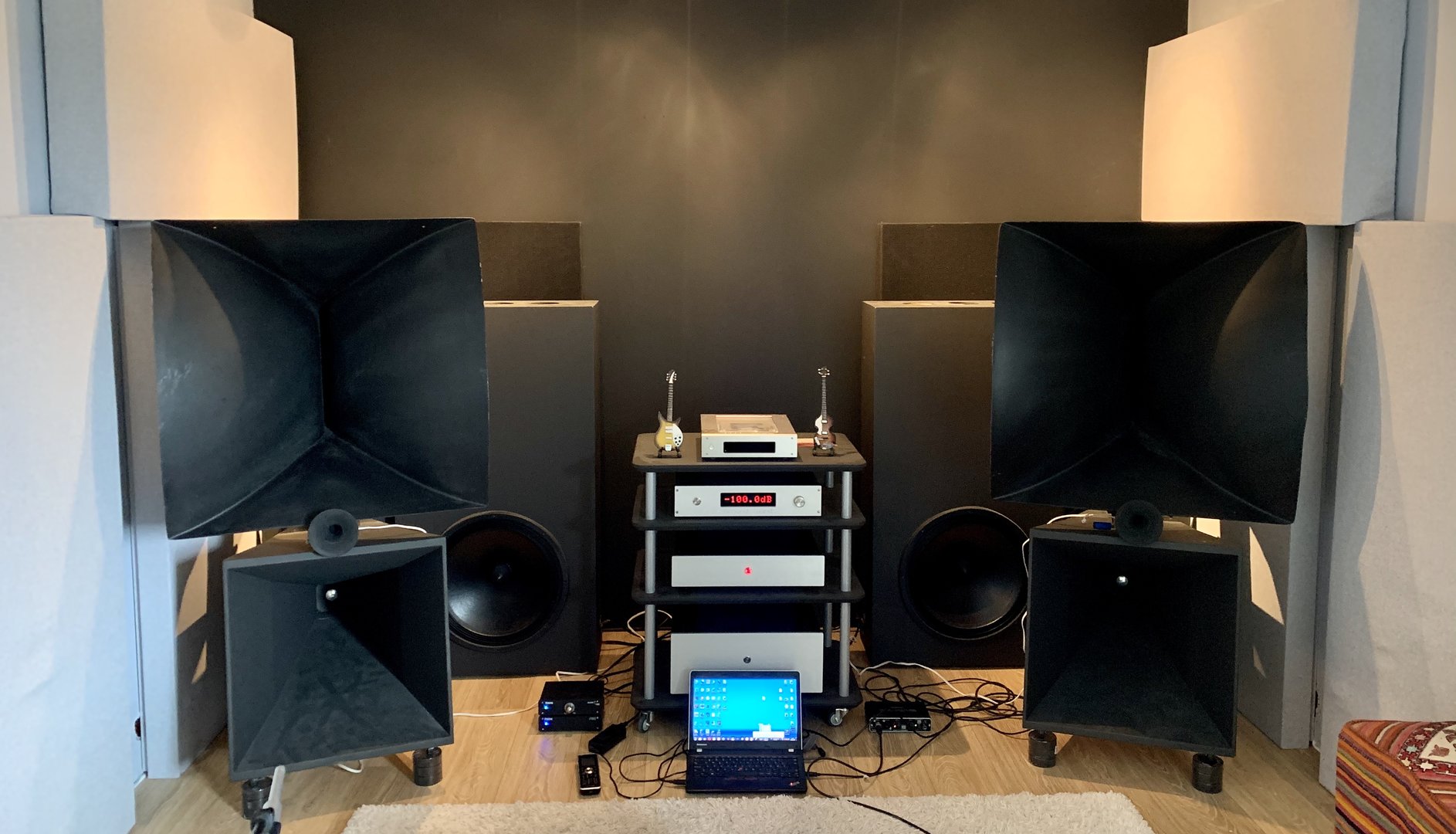

    I kveld kom en morsom vending på mitt JBL 2360 eventyr :D Får etterhvert lage min egen tråd slik at ikke Grelv sin fine tråd blir nedlesset. Men dette kan kanskje være relevant for 2360 interesserte:
    Mine 2360 horn med 2446 drivere spiller sammen med de doble 15" kassene jeg beskrev i forrige post. Oppsettet står i en leilighet som jeg pusser opp for utleie. De siste 4 ukene har jeg sikkert spilt 30-40 timer på oppsettet mens jeg har sparklet og malt i samme og tilstøtende rom.
    Dette er et midlertidig oppsett, utstyret rundt er svært begrenset så her skal jeg ikke trekke konklusjoner. Klangbalansen er OK. Er enig med Grelv i at det trengs egen diskant i tillegg. Dessverre er midbassen er en spøk i forhold til hva jeg vet 2226 bassene kan og lyden har tidvis vært ganske frustrerende pga resonanser i basskassa. Men det skal mye til før jeg ikke spiller musikk og det er utrolig hva man venner seg til. Men i kveld ble det for mye. Jeg måtte slå av anlegget for både Duke Ellington og Kasabian låt helt forferdelig platt. Det ble stille i leiligheten. Malejobben ble kjedelig. Jeg måtte bli ferdig så jeg bygde nye bassløsninger i tankene mens jeg balanserte på stigen. DA KOM JEG PÅ DET!!!!
    Det står jo 3 kasser med JBL 2245 18" i stua også. (ikke koblet opp pga problemer med MiniDSP). Husket plutselig lovprisninger av mellomtonen fra en 18" fra andre poster på Sentralen. På tre minutter hadde jeg satt en 2245 foran hvert horn og justert delay til drøyt 80 centimeter. På med lyden. Og DET VAR MORRO GITT!
    Det meste ble påvirket i positiv retning. Deling på 600Hz ble beholdt for jeg måtte male videre. Trøkket i Duke Ellington sitt piano gav meg frysninger nå. Det er alltid fasinerende hvordan en endring i et frekvensområde kan gi endringer i andre. Nå låt 2360 noe mer utstrakt og behovet for diskant over 9-10K er ikke like fremtredende. Midbassen hadde nå snap og tyngde etter min smak.
    Kanskje jeg ender opp med toveis..

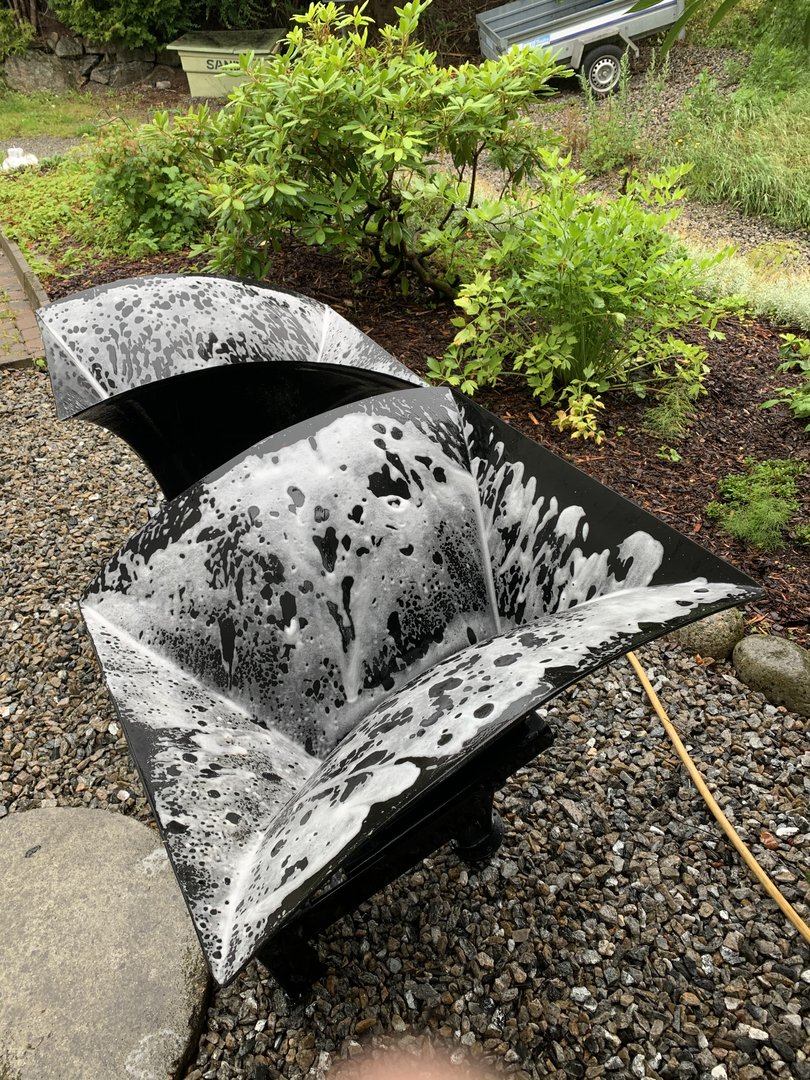

    Sniker meg inn her med et stemningsbilde av disse monstrene.
    Hjelper Bakken med å selge dem (inkl 2446). Først skal de vaskes. Så går jeg over og shiner det estetiske med litt flekking, evt spraye over hele fronten med svart lakk.
    Kanskje jeg drar over med tre lag polymerbasert (tilsvarende Tec7) smøremembran og sprayer over med svart. Det demper svært bra.
    Så blir det testing inne med 18Sound NSD1095 tin-coatede kompresjonsdrivere i Tractrix 1400 som diskant. Trolig en av verdens beste ett-tommere i kommersielt salg. Bare hør på Ø høyttalerne til Sveinung med 1,4 tommern. «Beryllium Light».
    Med mindre noen kjøper dem ganske snart da?
    Og for the record. Fikk så vidt plass til bare ett horn i Tiguanen :rolleyes:

    Egentlig bør dem vaskes i Bidè! Men utendørs natural funker da fint også! :)
    Ser på bildet pene ut i lakken, i tilfelle best å beholde som dem er, lakking krever sin mann for å få fint!

    Ja, dropper lakking. De er fine.
    Og med deling på 8000 skal ikke eventuelle ressonanser være noe problem.

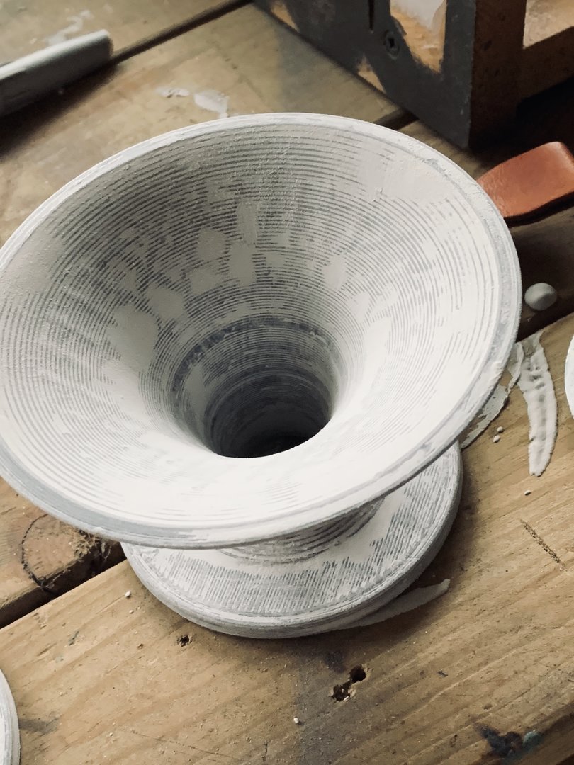

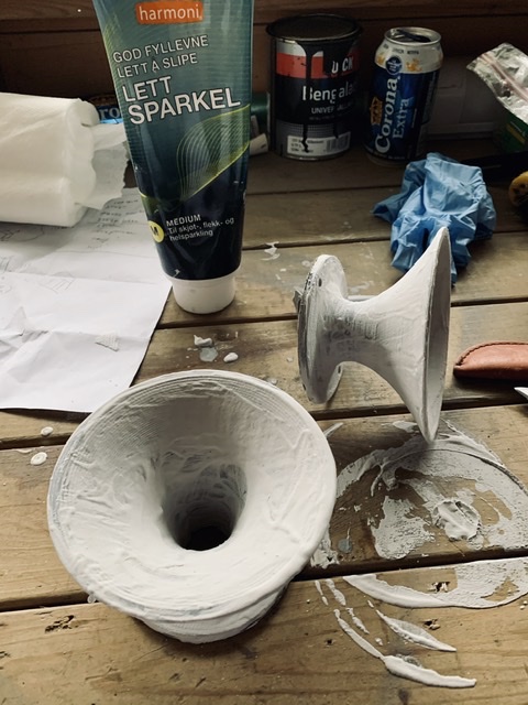

    Blir mer jobb å sparkle disse 3D printede Tractrix 1400 horna jeg kjøpte av postkassami. Ruglene skaper en del jobb ja.

    Håper det er greit for grelv at jeg henger meg på 2360 tråden? 😊
    litt pussing av diskanthorn:

    Er da vel bare kjekt at det blir delt litt matnyttige ting :)

    Brukt sprayboxparkel fra Biltema på mine Pastkassami printede horn
