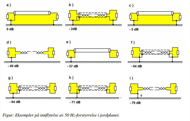

    En kammerat av meg har flotte resultater med en slik løsning, bestående av skjermede strømkabler koblet til en Quantum QB8 strømpadde, og dedikert anleggsjord bestående av 2 jordspyd og en versjon av ringjord. All jord ifb utstyr er koblet kun til padda, kabel fra vegg til padde er skjerm kun koblet til i padde enden, og strøm biten er da tett opp mot det som er beskrevet i EMC artikkelen. Padda er i dette tilfelle jordhubb for alle strømkabler.
    Selv bruker jeg Supra LoRad strømkabler til alle komponenter, hjemmelagde i eksakt riktige lengder. Jeg har klipset på en ferrittring i apparatenden på hver kabel. Jeg bruker en filtrert Supra strømpadde til effektforsterkerne og en T+A PowerBar filtrert padde til racket. Det er balansert signaloverføring med skjermen rett til chassisjord i hver ende. Apparatene er i sin tur jordet til strømpaddene. Alt sammen forsynt fra en dedikert 16 A kurs fra sikringsskapet. Dette tilsvarer situasjonen i figur f nedenfor, igjen hentet fra artikkelen du linket til:
    Vis vedlegget 230175
    Dette gir ca 60 dB undertrykkelse av jordstøy sammenlignet med et ubalansert anlegg med jordede apparater (figur c). Det er ingen hørbar jordstøy eller nettbrumming. Bakgrunnen fremstår som svart og stille. Likevel, jeg kunne sikkert gjort det enda litt tystere ved å bruke stjernejord mellom apparatene, eksempelvis ved å bare ha nettjord på effektforsterkerne og jorde andre apparater dit. (figur h). Da måtte jeg tuklet med sikkerhetsjord i noen av boksene og det vil jeg helst ikke. Det hjelper ikke mye med "bedre lyd" hvis man selv ender opp med bare harpeklang.
    Like lange strømkabler til hvert apparat og like strømpadder hadde også vært en mulighet. Siden kablene er av samme type, vil lengden bestemme seriemotstanden på jordlederen fra apparat til strømpadde. De ulike lengdene jeg har nå gjør at motstanden fra chassisjord til "paddejord" blir litt forskjellig. Da blir jordpotensialet i hvert apparat litt ulikt, og det vil gå jordstrømmer i skjermen på signalkablene. Med like lengder bør jordpotensialene bli jevnere og jordstrømmene mellom apparatene mindre. Men da er vi nok godt ut i småpirk som neppe har noen hørbar betydning.

    Selv etter å ha lest den pdf'en som ble postet sliter jeg med å forstå hvorfor det har noe å si for akkurat nettkabel til en hifi komponent.
    Fordi den er en del av den totale EMC beskyttelsen.
    EMC er et system av tiltak for å unngå/dempe/minimere støy.
    Ja, men det underliggende poenget er nok en gang at et anlegg som "avslører kabelforskjeller" sannsynligvis har et teknisk problem et eller annet sted. Jordstøy er en klassiker. Det kan fort gjøre at man hører forskjell på ubalanserte signalkabler, ettersom jordstøyen går rett i signalreturen, og seriemotstanden i skjerm/signalretur på en ubalansert kabel bestemmer nivået på den innmiksede støyen. Bytt til kabler med lavere seriemotstand i skjermen, og det kan hende du opplever litt "mørkere bakgrunn" eller noe slikt. Hvilken bombe.
    Det skulle ikke forundre meg om et ubalansert anlegg med mye jordstøy også kan "avsløre forskjeller" på strømkabler, fordi seriemotstanden i jordledningen mellom chassis og strømpadde vil flytte jordpotensialet på de enkelte apparatene litt opp eller ned og dermed endre litt på mengden jordstøy som mikses inn i signalet. Men de forskjellene er ikke verdt spesielt mange kronene, siden problemet ligger et helt annet sted. Det er ikke kablene du hører, det er jordstøyen. Fiks problemet og spar pengene til noe mer fornuftig enn kabler.
    Og forresten, i mitt anlegg er det bortimot umulig å høre forskjell på kabler. :)

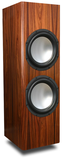

    Så hva gir den største lydmessig oppgraderingen?
    To Nordost Frey strømkabler til elektronikken?
    Eller to godt integrerte basstårn?

    Flåsete innlegg.. Hva koster de to da? + delefilter og forsterker + strømforbruk?
    Til 28k er det helt uproblematisk å få bygget to basstårn med to 12" og med en forsterker til å drive de.
    Tenkte jeg bare skulle sette lys over hvor tullete prioriteringen til mange audiofile er. Har flere eksempler, men skal la de ligge...
