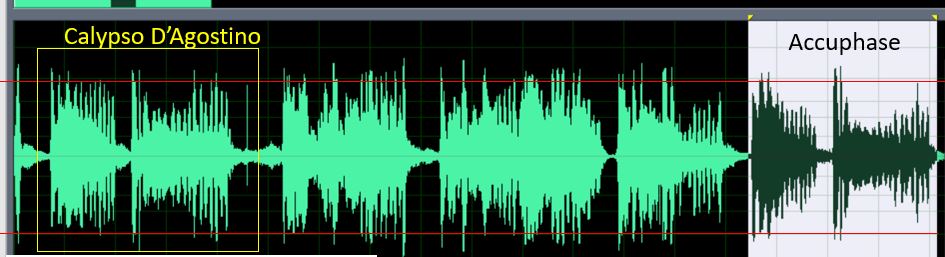

    Angående lyttertester her der det en som prøver seg. Den ene er jo klart bedre enn den andre ikke sant...?
    vel , en nærmere undersøkelse viser at D`Agoustinoen spiller På 1.5-6db db høyrere nivå avhengig av spor og seksjon . Høyere nivå vil alltid høres best ut ,så sammenligningen er totalt ubrukelig og Enhver konklusjon er ugyldig
    Om noe er Accupashen mer dynamisk , dvs mindre kompresjon , = større avstand mellom høye og lave nivå
    Hvor verdifull er anmeldelser basert på subjektiv vurdering av ulike forsterkere , nå ikke engang likt lydnivå er sikret..... Her må man høre og måle selv for å få fakta.

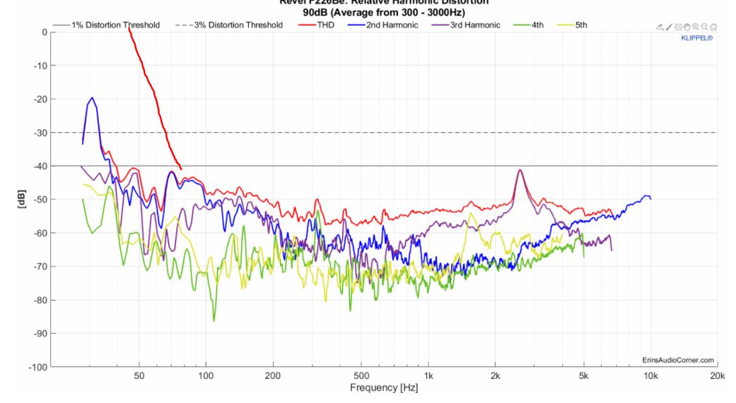

    Takk for den Armand!!! 0.05% var lett hørbart på sinus og Apple Iphone øreplugger. Måtte faktisk ned på 0.01 for å ikke høre noe på andre frekvenser. Med Stereophiles test cd og musikk kjører gjennom forvrenger maskeres forvregningen tydligvis mye mer enn på enkle sinus toner som her. Omtrent som når 0,1% wow og flutter er hørbart 3150Hz testplate, men på vanlig musikk sjeneres jeg ikke
    Godt å vite at forsterkeren min ligger på dette nivået (typisk operasjon under 0.001% THD=-100db hos meg ), og høyttaler dominerer fortsatt
    Mens en virkelig god høyttaler ligger på dette nivået mellom 0.1 og 1% fra 40-100Hz
    En annen høyttaler mange skryter av er slik
    Fra dette er det ganske klart at den tekniske begrensingen i hifi ligger i høyttalerne
