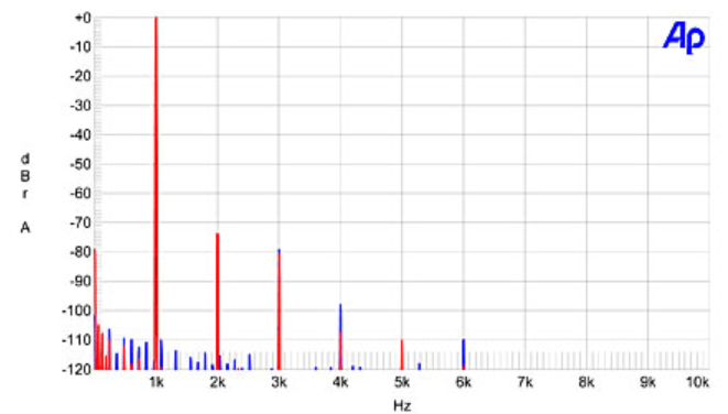

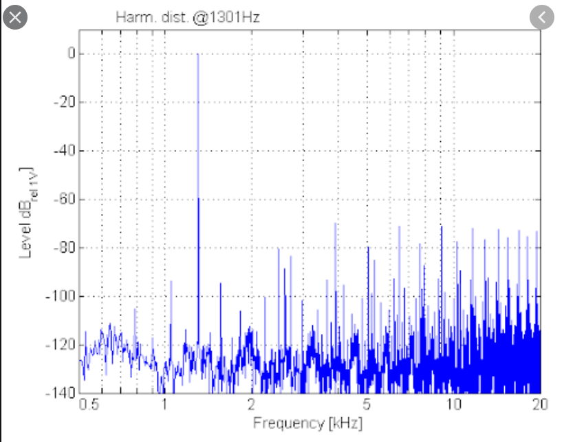

    THD+N begrepet er alt for unøyaktig til å brukes for å sammenligne to forsterkere. Det er tross alt summen av ALL forvrengning PLUSS støy.
    THD+N på den øverste vil være i samme størrelsesorden som på den på det nederste bildet, men det er ingen tvil om at den nederste vil låte bedre enn den øverste.
    Grunnen er er at det er kun 2 ordens og 3 ordens forvrengning av betydning på den nederste (typisk rør). På den øverste er det masse høyere ordens forvrengning som låter bæsj. (typisk for litt dårlige klasse A/B forsterkere.) Moderne klasse D har i praksis null THD+N og låter derfor renest, men i følge mange ikke *penest*.
    (PS bildene er random bilder fra nettet som kun viser prinsippet)

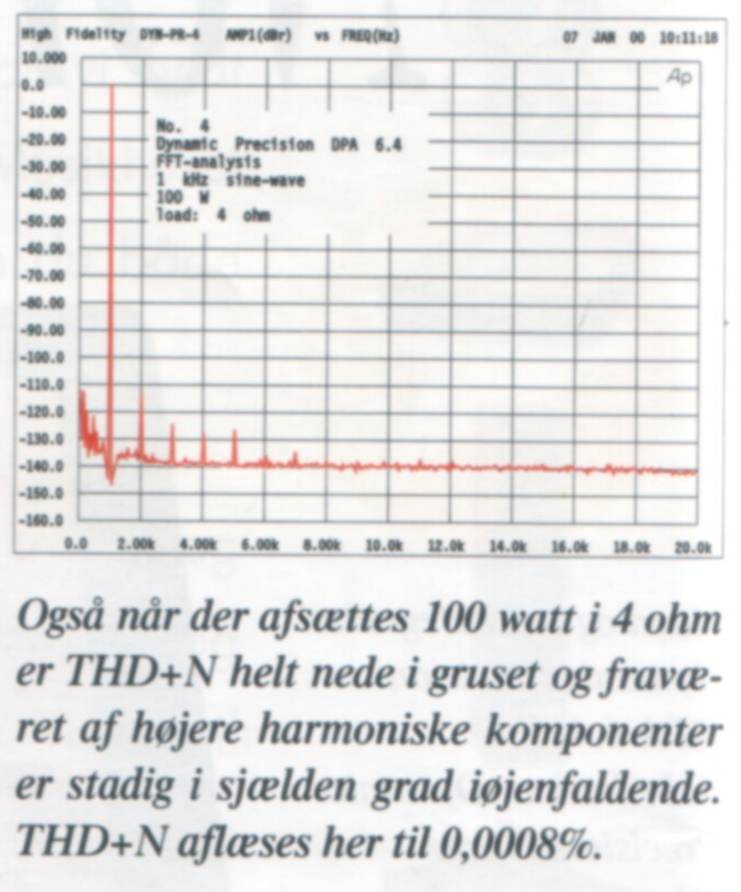

    Vis vedlegget 723409
    Vis vedlegget 723411
    Et fint eksempel på en forsterker med lite høyere ordens.
    25 år siden denne tok pusten fra måleguruene i Danske High Fidelity.

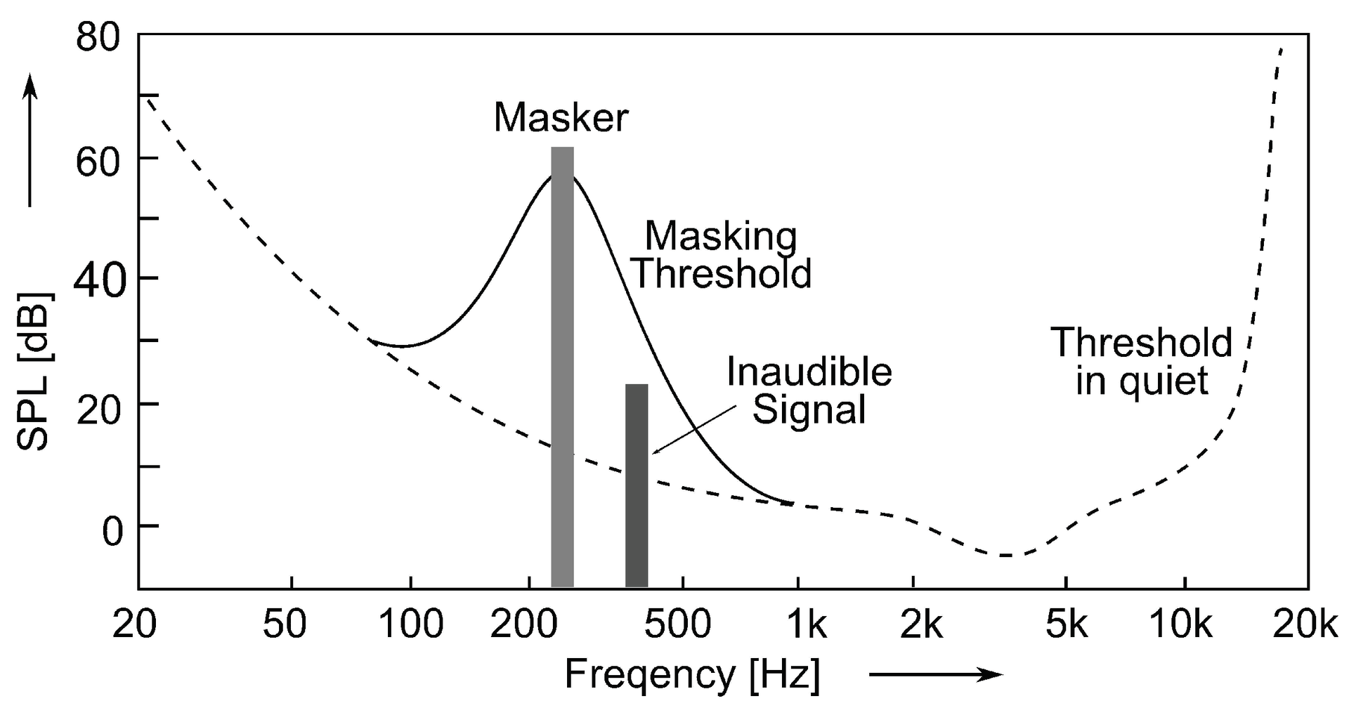

    Mye av forklaringen på hvorfor det blir slik ligger i ørets maskering av svarere toner nær en sterkere:
    Små mengder andre- og tredjeordens (ved hhv 2x og 3x signalfrekvensen) kan i praksis være ikke-hørbare. Det er ikke at enkelte liker lyden av små mengder lavereordens forvrengning, men den er for alle praktiske formål ikke der. Små mengder ellevteordens er en helt annen historie.
    I tillegg kommer ørets frekvensfølsomhet (Fletcher Munson, stiplede kurver i bildene) og det faktum at musikksignal som regel har størst amplitude ved 50-200 Hz. Forvrengning ved 2x eller 3x det treffer ikke frekvenser hvor øret er veldig følsomt, men 11x 200 Hz er 2200 Hz og en hel ‘nother story mht ørets evne til å fange opp veldig lave lydnivåer.
    THD(+N) gjør ikke noe forsøk på psykoakustisk vekting. Så høyttalere som spiller klokkerent med 1 % THD og forsterkere som klipper ved 1 % THD er to helt forskjellige ting.
