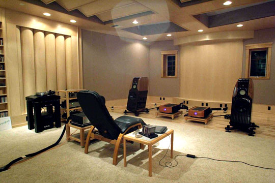

    orso skrev:
    Michael Framer som har rimelig oppegående rom og anlegg brukte lenge passiv pre. Mener det var en av modellene til Placette Audio han brukte. Han prøvde mange aktive forforsterkere mot denne, men fant ingen som kunne matche den i transparens. Helt til Dartzeel lanserte sin nyeste forforsterker (NHB-18NS?). Denne synes han låt enda litt mer nøytral og skiftet til den. Og gjett hvilke volumkontroll som sitter i Dartzeel? Jo, nemlig lightspeed.
    Fra testen av Dartzeel i Stereophile
    For the first time in all audio history," said Delétraz, "the signal path does not pass through any physical switch, relay, or even transistor switch." Instead, inputs are enabled or disabled using electro-optical analog components. Because there is no physical input switch or FET-based analog switch, there is no "diode effect," either electrical or chemical (electrovalence differential), to alter the signal, he explained in an e-mail.
    Ser jeg gjorde en kardinal feil her. Jeg skrev Michael Fremer (med stavefeil). Han er jo skribent i Stereophile. Det skulle være Mike Lavigne. Beklager det. Forøvrig ikke ment som noe bevis for noe som helst, men en liten interessant digresjon.
