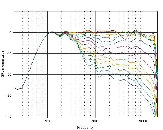

    Det var ikke meningen å henge deg ut, men jeg oppfattet deg slik at du hevdet at Linkwitz skulle ha problemer med stor lydgivende flate. Det er positivt feil ettersom Linkwitz ikke benytter panel-elementer i noen av sine dipoler.
    Det er riktig som du gjetter, at bakdiskanten er i motfase med den fremre. (Dermed er Orion+ en dipol, den ikke bare imiterer en. ;))
    Men greia er ikke "manglende spredning", som du synes å tro. Ei heller mye spredning. Greia er kontrollert spredning.
    Men beaming i diskanten er det, ja. Selv med Linkwitz sine diffraksjonstriks. Som du kan se her:
    Orion+, on-axis (2m):
    Orion+, off-axis 45o (2m):
    Legg spesielt merke til overgangen mellom diskant og mellomtone (1440Hz, fjerdeordens).
    Tross beaming: Diplom og gullstjerne til den apekiste under 200.000,- som kan varte opp med tilsvarende off-axis respons.
    EDIT: Den blå kurven er frekvensresponsen. Den grønne er faseresponsen.

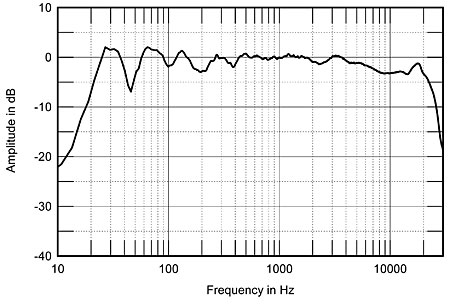

    Jeg liker frekvensmålingen av denne apekisten. Målingene er slik jeg har fortått det tatt i lytteposisjonen og det er brukt 1/6 glatting. Dette imponerer. Og vi snakker selvsagt om Revel Ultima Salon2. Står lite på Revel sin sider om konstruksjonen. Noen som vet litt?
    mutz
    04.01.2005
    1.057
    85
    Hvorfor er dette så bra?
    Hvordan er off axis responsen?
    Hvordan er impulsresponsen?
    Hvorfor er denne ulik andre kassehøyttalere i prinsipp?
    Frekvensmålinger(edit: en glattet sådan) alene er like spennende som Idun Pølsesennep.
    Her har du også oppfølgeren.Andre gang er testen gjort i JA(John Atkins) sitt lytterom:
    Fig.1 Revel Ultima Salon2, spatially averaged, 1/6-octave response in LG's listening room (blue), JA's listening room (red).
    Det sier jo ikke alt om hvordan det låter,men da imponerer Paul Bartons PSB Synchrony One til nesten bare 1/5 del av prisen mer,slik jeg ser det.
    Fig.8 PSB Synchrony One, spatially averaged, 1/6-octave response in JA's listening room.
    En ting jeg la merker til her er de to dippene som ligger rundt 45Hz og 1Khz målt i JA`s lytterom.de er jo identiske så å si!Da er det vel mye som tyder på at det er JA sitt lytterom som lager dem,eller?
    Slik det meste av musikk spilles inn og mikses idag er i alle fall ikke kassehøyttalere noen feilkonstruksjon for meg.

    Noen av de dippene blir nok lagd av rommet ja. Men man får det igjen på andre frekvenser. Så man kan ofte danne seg et bilde av totalbalansen til høyttaleren ved å se på slike kurver.
    Hvis man bruker litt av det overskytende i bassen til Symphoni One til å fylle igjen søkkene så ser det ut som den er litt bassfattig. Eller en liten betoning av presensområdet. Alt etter som. Revel'n ser mer nøytral ut herfra, men begge meget bra, relativt sett.

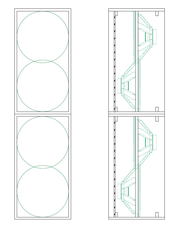

    Valentino skrev:
    Diy Duke skrev:
    Jeg har 12 " med Qts på 0,32 her er 41 cm nok. Baskabinettet er ca 60 cm dybt.
    Skulle bli ca. 101 cm til sammen det. :)

    coolbiz skrev:
    [Men beaming i diskanten er det, ja. Selv med Linkwitz sine diffraksjonstriks. Som du kan se her:
    Det er fine kurver det der. Måler den like godt ved 30 grader og 15 grader også? Helst skulle vi sett kurver for hver 7,5 grad sånn som her (GedLee Summa), men det er det svært få som publiserer:
