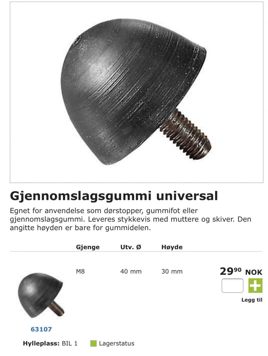

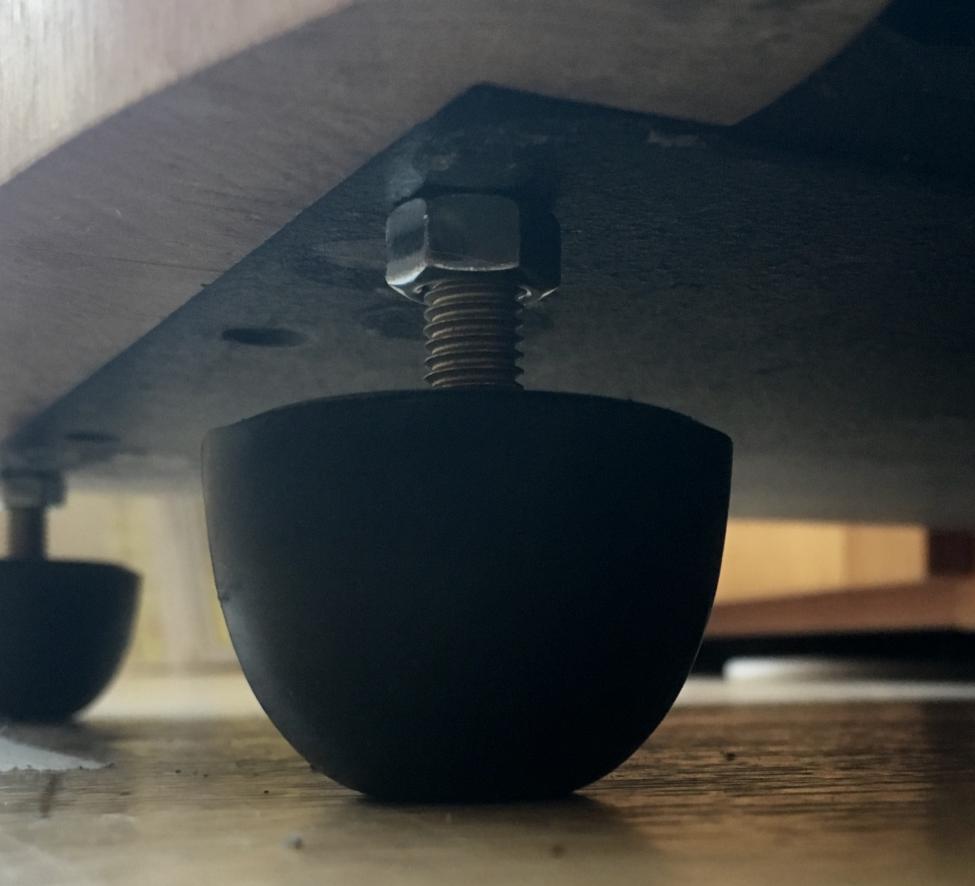

    Jeg har forsøkt mye rart av dempe remedier. Det som jeg nå har funnet å gi en god effekt på mine nåværende høyttalere er gjennomslagsgummi.
    De kunne muligens vært bittelitt mykere, men de gir seg en mm eller to når mine høyttalere på 75kg står oppå.
    Nok demping til at jeg i forhold til spikes opplever en mindre pågående topp, og bedre oppløst mellomtone,mer smekk i mellombassen, samt litt mer nivå helt i bunn.
    Jeg vurderte Vibracones, men fikk beskjed om at høyttalerne var for tunge.

    Takk for tips angående disse.
    Kommer til å kjøpe disse til å erstatte spikes på mine Atacama, som veier over 30kg pr stk.
    Nå har jeg høyttalerne stående på SD-feet, og stativer med spikes stående på en sponplate, som igjen er plassert på gummiplater fra Clas Ohlson.
    Har tregulv, så blir litt enklere med sånne gummiføtter.
    Ser de selges i både 8mm og 10mm versjon, jeg trenger sistnevnte.
    For å ha sagt det, jeg også har troen på myk avdemping, spikes bare overfører vibrasjoner, det er min erfaring.

    Du bør legge noe under føttene slik at ikke gummien setter merke i gulvet etter en stund.
    De kan også vulke seg skikkelig fast i noen underlag.
    Det holder med papir/papp eller plast, selv bruker jeg filtunderlag under mine sorbothanklosser.

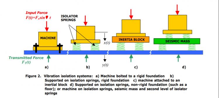

    ^Med to sett/lag med dempeputer så får du et dobbelt fjær/massesystem der resonanser og svingninger kan opptre noe kaotisk. Vekselvirkningene i tuningen av de to resonanssystemene er kritisk og er nesten urforrutsigbar.
    KJ
    Ja. Tommelfingerregelen er en faktor på til eller så mellom stivheten av fjærsystemet over og under den seismiske massen (i dette tilfellet slakteblokken). I mitt rack er det hhv sorbothandomene og dørstopperne, og så er massen de sandfylte rørene med bøkekryss mellom. Fordelen er at det blir et andreordens system med andreordens avrulling over resonans, dvs langt større demping for frekvenser godt over resonans. Hvis de to resonansfrekvensene havner oppå hverandre er det derimot ikke godt å vite hva som skjer rundt den frekvensen. Derfor tommelfingerregel #3 i tillegg til #1 minst 15 mm tykk gummidings og #2 minst 1,5 mm sammenpressing under den statiske tyngden. Stivheten kan beregnes som k = m g / x, hvor m er massen oppå (husk at den er forskjellig i de to tilfellene), g = 9,81 m/s2 og x sammenpressingen under tyngden.
    http://pcfarina.eng.unipr.it/Public/Acoustics-Course/Penn-State-Course/12_vibration.pdf

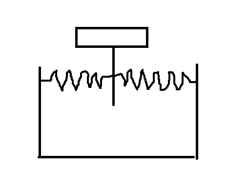

    Tror det er stålfjærene som er dempingen der. Montert horisontalt, men fjærende slik at de kan strekkes i alle tenkelige retninger likevel.
    Jækla fin tegning, må jeg få si. Jeg har laget den helt selv, på datamaskinen, uten hjelp fra en ungdom.

    Aaaah.
    De Pug linker til. Da skjønner jeg at du ikke skjønner.....
    Der er det ikke allverdens fjær å komprimere.
    39.384
    41.001

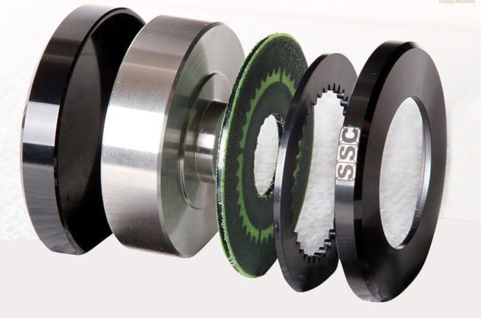

    Stemmer. Disc of Silence funker eksakt som på din tegning, mens de SSC’ene er litt mer uklare for meg. Mange av dingsene derfra fungerer omtrent som Disc of Silence, men med hyssing i stedet for fjærer. String Suspension Concept. (Personlig ville jeg brukt fjærer.)
    Her ser det ut til å være en tynn skive sorbothane eller lignende med grønn og svart fiberduk på hver side, men jeg ser ikke helt hvordan belastningen skal overføres dit.

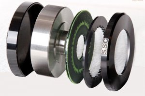

    Stavanger. Innflytter til Norges svar: Twin Peaks
    ssc. er bygd opp på tråder som er vevd sideveis, og demper relativt bra, høytalerene mine står på ssc base med 9 slike innfrest, man kan vugge høytaleren relativt bra selv om den står stødig, dempingen finnes i i flere forskjellige hardheter til myk til super hard, alt avhengig av vekt på komponenter

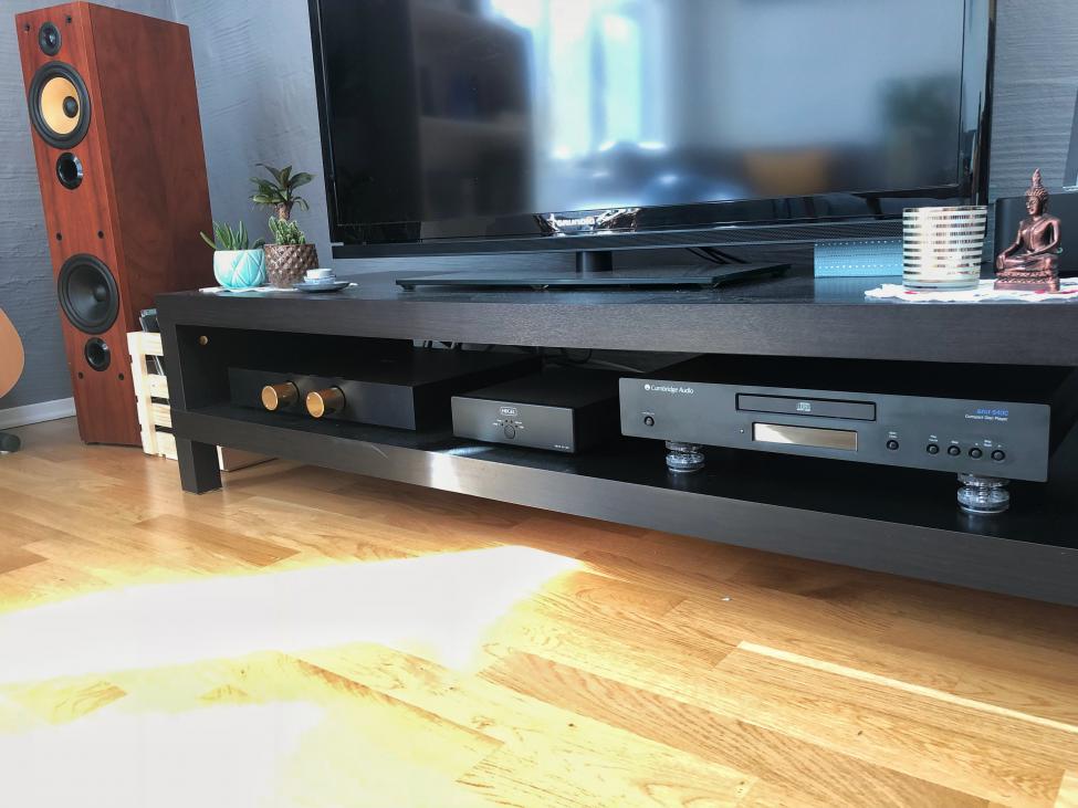

    Har vel ikke så mye erfaring rundt vibrasjonsdemping annet at når murpussen drysser er det på tide å dempe volumet litt.
    Er noe myke greier under komponentene.

    Så spesielt og kult ut[emoji106] distinctive
    Som Polka er inne på så hjelper det på at høyttalerne veier litt.
    Høyttalerne mine veier vel rundt enn 75kg. Subbene rundt 60kg.
    De første subbene jeg lagde veide vel rundt 40kg. Hadde hard gummi under. Det flyttet på seg. Derfor har alt jeg har laget etter det fått mer masse. Men tror at med SVS Soundpath under de på 40 så hadde nok de også stått stille. SVS Soundpath er ganske så myke.

    Ser litt tynne ut, synes jeg. Vet ikke hvilket materiale de er lagd av.
