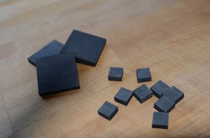

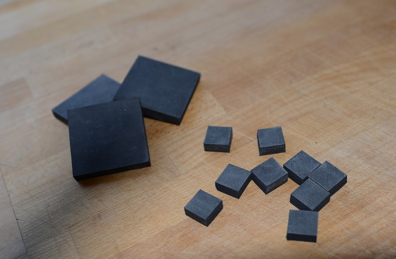

Har lest litt mer i vibrasjons-tråden og sett litt på de "myke" putene jeg har under mine komponenter. Gummipadder på 60x60mm med 10mm tykkelse. En under hvert ben på mine DP'er. De har langt i fra de kriteriene som skal til for at de skal virke etter hensikt- hva nå det er
De er alt for harde og presses minimalt sammen ved belastning.
Kuttet ned padden til 20x20mm og la to og to oppe på hverandre, og vips så hadde de 20 mm høyde før belastning og ca 18 mm etter. Skulle være sånn omtrent etter beskrivelsen til Asbjørn
Ble ganske kult å dytte på forsterkeren nå - ser ut som den flyter på et lag med gele.
Lydforbedringen var ekstrem og kan sammenlignes med å bytte til NO Vallhalla som internkabling på en høyttaler.
God bedring
