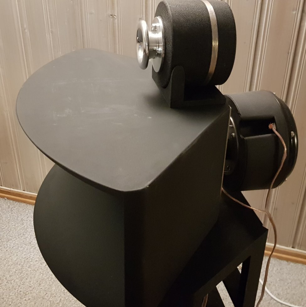

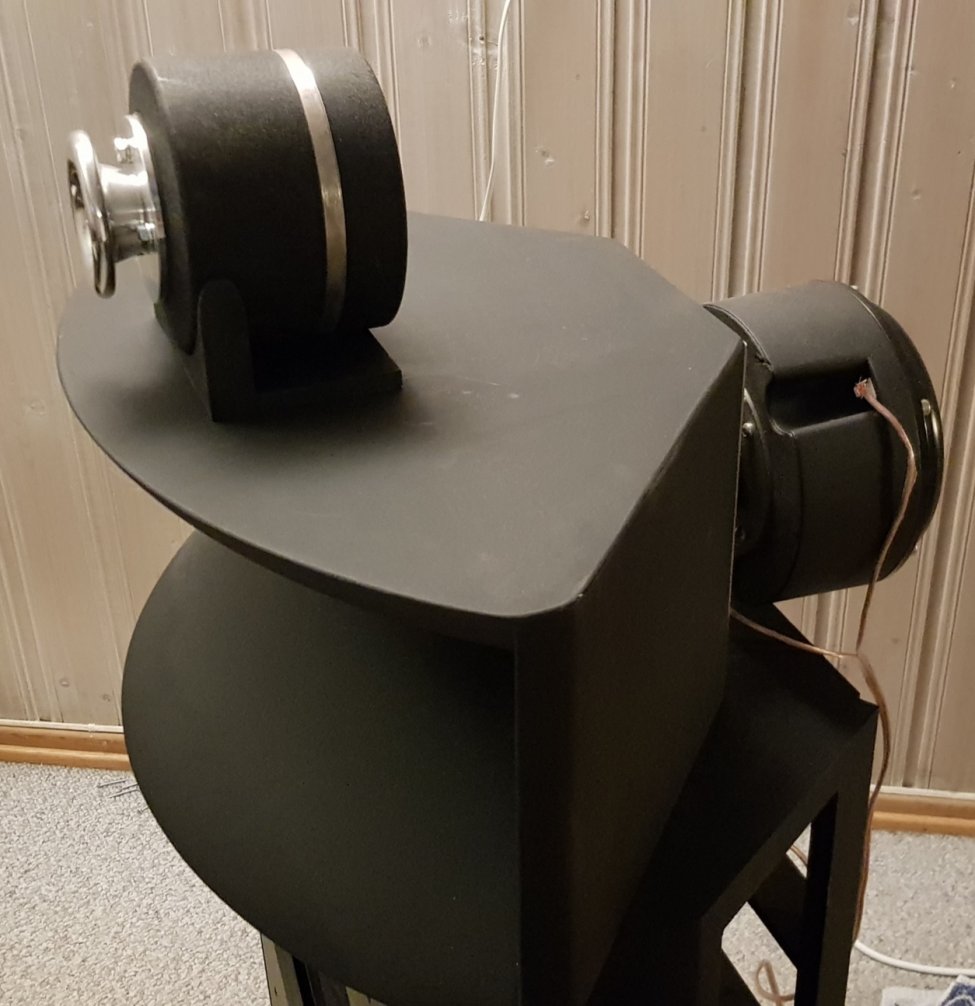

    Skal en bygge høyttalere for salg, som skal yte forutsigbart i de fleste rom er det viktig å holde orden på polarespons, energiutstråling og selvsagt frekvensrespons. Smart å velge løsninger som hvor man har maks kontroll på lobing , gjerne tett montering av drivere.
    MEN - i eget lytterom ? hvor det bare er en enkelt egoist lytteposisjon ? Kan man gjøre valg som ikke er " stuerene" ?
    Funderer rett og slett på å montere horn på Trio Classico vis, responsen ut til siden går sannsynligvis " helt bananas" , men mer " luft" rundt og over diskant, som er montert i normal høyde, mellomtonehorn montert i normal høyde - fri for stygg takrefleksjon, midt i arbeidsområde.
    Refleksjon fra sidevegg blir alt annet enn fin, men kan da dempes ?

    Synest det systemet ditt er rimelig kult permorten så tar meg den frihet å legge en liten link til bilde. :)
    https://www.hifisentralen.no/forume...permorten-bygger-nye-ha-yttalere-img_1548.jpg
    Voksen rigg det der.

    Har overhode ingen intensjon om å disse Avantgarde, det er mye morro med dem :)
    Men jeg vil nok anbefale at en plasserer horna vertikalt på linje med tilting mot lytteposisjon.
    Øret virker mer sensitivt for drivere plassert horisontalt i forhold til hverandre enn vertikalt.
    Hva som er årsaken veit jeg ikke helt, om det er lobing, refleksjoner, eller kombinasjon.
    Jeg målte polarrespons på ene høyttaler med en del avstand fra sidevegg.
    1,5m avstand så fra senter og ut med målinger på 20,40,60 og 80 grader.
    En overlapper målingene så en ser resultatet. Fungerte greit her og ga en grei pekepinn :)
    Hvis man skyver diskanten bakover til riktig fasemessig plassering, henger jo dette teoretisk sammen. Men skyver man diskanten fram til flensen på mt hornet og bruker delay - da er man allerede ute i litt problemer når man går utav aksen ?
    Jeg har aldri gjort praktisk forsøk på dette, men det finnes jo noen praktiske eksempler på at dette funker ok ? riktignok med langt tettere plassering enn med horn.
    Nå er trolig 2360 et bra objekt mht respons ut til siden - spesielt siden du deler såpass høyt .
    Jeg har sett flere kommet med råd på linje ( ! ) med ditt tidligere - veldig usikker på om det er verdt et seriøst forsøk !
    Det er så vanskelig å svare noe korrekt når en ikke veit helt :)
    Men kan prøve med hensyn til egenerfaring.
    Mye som gjerne ikke er helt bra her med mitt system, men horisontalt direktivitetsmåling fra 1k og helt opp ble veldig jevnt faktisk, inkludert med diskant.
    Diskanten min står jo på leppa til 2360.
    Pga passiv deling er den jo en evighet unna korrekt tidsmessig fase med kompdriveren på 2360.
    Men siden polarplott ble jevnt, gjerne om en monterer horn munningene lik avstand forhold til lytteposisjon, så kjører man delay pga driverne har ulik avstand, er dette gjerne en veldig god måte bygge hornsystemer på?
    Men med en stor sleiv salt dette, kanskje noen kan bidra med noe mer rundt dette? :)

    Jeg har ikke mulighet til teste dette ut i praksis, med delay, og uten delay.
    Jeg har automatisk løptidskorrigering i DSP'en og tror ikke den kan skrues av.
    Jeg synes det absolutt låter best når diskanthorn er plassert i front oppå mellomtonehorn som vist her;
    Vis vedlegget 574137
    Har for moroskyld også testet slik;
    Vis vedlegget 574138
    Da skjer det noe rart med lyden på en negativ måte.
    Enda begge er automatisk løpetids korrigerte.
    Det er vel refleksjoner fra radialhornet som synder her.
    Radialdiskanter og litt demping oppå mellomtonehornet, så tenker jeg;)
