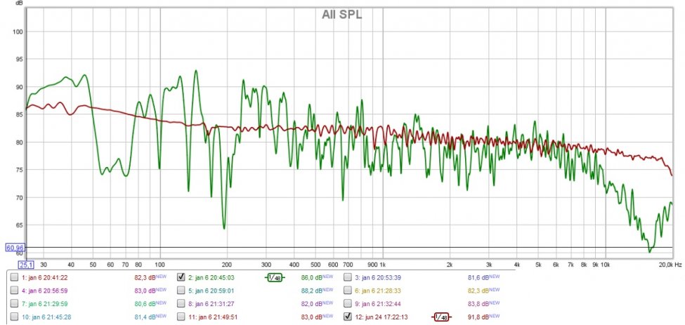

    Skal man ekstrapolere en opplevelse utifra ren frekvensmåling så må man måle på mange punkter rundt lytteposisjonen for å få et bilde av hvordan lydfeltet ser ut.
    Det ser ikke likt ut 10 cm i en eller annen retning, for å si det slik.
    Forvrengningsmålinger i lytteposisjon er ikke særlig anvendelig for å beskrive hvordan noe låter da det kan påvirkes av så mye rart. Man må se nærmere på hva som skapte forskjellene skal man få vite noe mer om hva målingen faktisk viser.

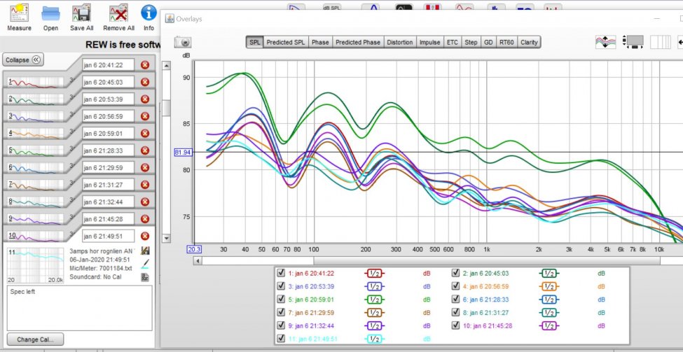

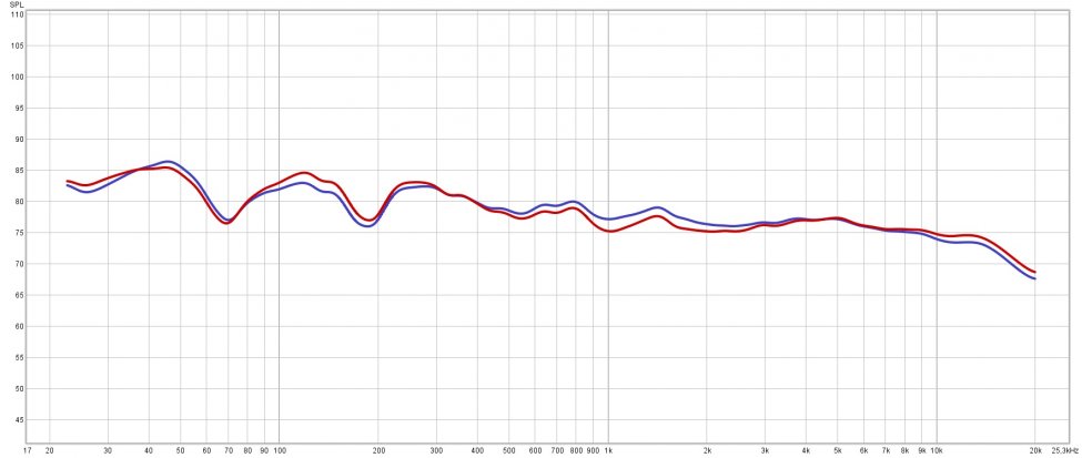

    Har laget et gjennomsnitt av høyre og venstre høyttaler og viser med 1/3 okt glatting.
    Rød= Vera
    Blå= AN
    Forøvrig ser man på målingene at det er lite refleksjoner som ligger høyt i nivå i dette rommet, spesielt med tanke på det er ubehandlet. Bortsett fra en sterk refleksjon etter ca. 3,10 ms, så ligger det meste under 20 dB sammenlignet med direktelyden fra høyre høyttaler. Litt mer tidlige refleksjoner fra venstre. Resonanser nedover i frekvens er det en del av, men som også er helt vanlig. Jeg synes dette måler veldig kurant.
    Den kurven stemmer godt med forventet virkning av høyere utgangsimpedans. Litt høyere nivå ved bassens resonansfrekvens 50 Hz, noe lavere nivå i et bredt bånd i mellombass/grunntoneområde hvor høyttaleren har impedansminimum, litt høyere i øvre mellomtone rundt delefrekvensen og diskantelementets resonans ved ca 1500 Hz, litt lavere aller øverst hvor diskanten blir induktiv.
    Man kan lese høyttalerens impedanskurve bare fra differansen mellom de to kurvene i denne målingen, og hvis man vet ett punkt på impedanskurven kan man regne ut AN-forsterkerens utgangsimpedans. Det holder å vite f eks at høyttaleren er nominelt 4 ohm, ettersom man da kan anta at impedansminimum er ca 2,7 ohm. Resten følger av Ohms lov. Dette er ikke overraskende, men er eksakt den typen eq-profil man skulle forvente.
    Subjektivt er det også opplagt at dette drar i retning av «detaljer» og «oppløsning», heller enn «kroppslighet» og «fylde». Det er noen heftige 10 dB romresonanser ved 40, 110 og 250 Hz som allerede vil fremheve sånt som stortromme (50 Hz) og bassgitar (~100 Hz). Husk at den subjektive effekten er den samme om man drar opp øverst eller drar ned nederst, og at topper er mer hørbare enn daler, så det er kanskje ikke mer nivå i mellombassen eller litt mindre nivå i øvre mellomtone som behøves mest her. Rommet setter sin tydelige signatur med tendenser mot festbass, og da er det ikke mer av det samme man ønsker seg mest. :)

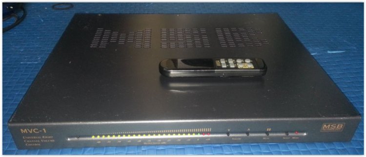

    Dette er ikke en preamp Armand.
    Dette er en multi volumkontroll som jeg tror
    må være mer enn 10 år gammel og laget for proffmarkedet.😄

    Gode kontrollerte målinger er en tidkrevende prosess og vi rekker ikke alt vi gjerne skulle ha gjort på en kveld. Vi valgte derfor å gjøre noe så enkelt som å plassere målemikrofon i lytteposisjon og kjøre sweep med REW. Volum ble satt til ca 85dB ved 150Hz fra høyre høyttaler på de tre forsterkerne vi testet.
    Sweep ble så kjørt på høyre og venstre kanal individuelt (et par målinger også samlet).
    Målemikrofon ble ikke rørt i mellom målingene.
    Jeg forstår godt at mange skulle ønske seg flere resultater, men dette ble det altså ikke tid til.
    Disse målingene er mest sannsynlig ganske riktige i forhold til hva de faktisk måler i lytteposisjon, men de kan jo inneholde feil :)
    Det absolutte nivået mellom målingene er heller ikke justert helt nøyaktig, men er innenfor ca. 1dB.
    Jeg har ikke tid til å dra ut dataene nå, men laster opp Mdat filen fra REW her for de mest utålmodige. :)
    Link: https://www.dropbox.com/s/r9jei37epyslquh/3 amps hos rognlien.zip?dl=0
    Her er REW datene slik de kommer opp hos meg. kan du identifisere målingen for meg? Hva er hhv Veta AN og Spec?
