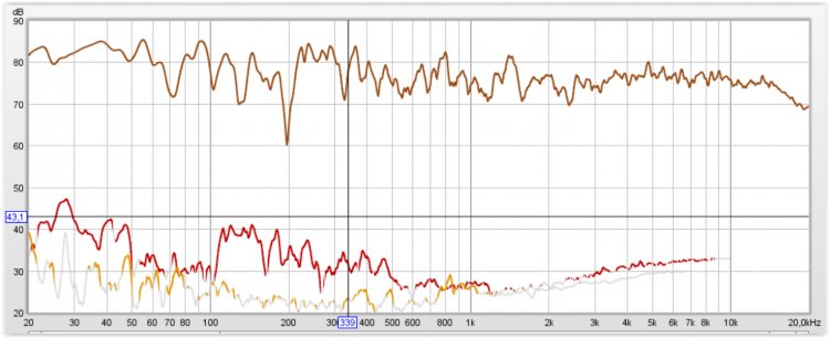

    Målingene er foretatt i lytteposisjon, ca. 3 meter fra høyttaler. En viss interesse er det i det minste at selv om målingene ikke er gode nok for vitenskap, så måler AN veldig annerledes, der Spec og Vera til forveksling er like hverandre. Et par små peaks på M99 kunne vi se på THD, men disse var ikke på noen måte ekstreme.
    Ok. Er da redd de målingene er borkastet av nevnte tidligere grunner. Forvrengningsmålinger av forsterkerne er derimot interessante å sammenligne.
    Mer interessant IMO å se hvordan høyttalerne måler i dette rommet. Slikt kan påvirke hva man foretrekker av elektronikk.
    Faktisk er fovrengningsmålinger ganske så robuste, selv utført i rom med klang. En forvrengningsmåling filtrerer spesifikke frekvenser med enkelt matematisk forhold til grunntonen. Det er grenser for hvor store avvik man får fra selve rommet på akkurat dette, selv om måling av frekvensrespons på sin side er en veldig kompleks øvelse.
    En annen, og helt avgjørende faktor, er at når man måler forsterkere så måler de stort sett relativt lite forvrengning, mens når man måler forsterker-høyttalerkombinasjoner kan det komme en del interessante fenomener på banen. Et høyttalerelement er en kompleks elektromekanisk konstruksjon der flere titalls mekaniske og elektriske fenomener genererer ulike typer avvik mellom spenning og strøm, og disse avvikene genererer på sin side strømmer som forsterkeren skal håndtere. Hvordan forsterkeren håndterer disse resulterer i helt andre forvrengningstall i selve driveren enn det vi kan se på en forsterkermåling. Derfor er måling av harmonisk forvrengning ut av høyttalerne med såpass forskjellige forsterkere en ganske interessant øvelse.
    Jeg tipper Vera kom en del bedre ut av den målingen enn AN?
    Jeg snakket også så vidt med Armand i går etter han hadde vært hos Håkon. Han nevnte at frekvensresponsen med motstand ble svært ulik den i AN-forsterkeren. Dette er litt interessant, om vi skal komme til bunns i dette kunne jeg ønske meg en måling av AN-forsterkerens utgangsimpedans. Det kunne vært spesielt interessant om den ble gjort på reaktiv last.
    Nettopp, slik måling har jeg etterlyst i lang tid. Det er det som mer viser hva vi opplever.

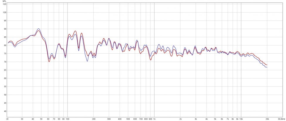

    Gode kontrollerte målinger er en tidkrevende prosess og vi rekker ikke alt vi gjerne skulle ha gjort på en kveld. Vi valgte derfor å gjøre noe så enkelt som å plassere målemikrofon i lytteposisjon og kjøre sweep med REW. Volum ble satt til ca 85dB ved 150Hz fra høyre høyttaler på de tre forsterkerne vi testet.
    Sweep ble så kjørt på høyre og venstre kanal individuelt (et par målinger også samlet).
    Målemikrofon ble ikke rørt i mellom målingene.
    Jeg forstår godt at mange skulle ønske seg flere resultater, men dette ble det altså ikke tid til.
    Disse målingene er mest sannsynlig ganske riktige i forhold til hva de faktisk måler i lytteposisjon, men de kan jo inneholde feil :)
    Det absolutte nivået mellom målingene er heller ikke justert helt nøyaktig, men er innenfor ca. 1dB.
    Jeg har ikke tid til å dra ut dataene nå, men laster opp Mdat filen fra REW her for de mest utålmodige. :)
    Link: https://www.dropbox.com/s/r9jei37epyslquh/3 amps hos rognlien.zip?dl=0

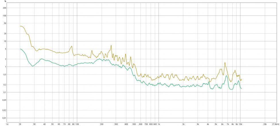

    En THD forvrengning blir sterkt påvirket av rommet, blant annet fordi peaker og diper slår inn. Det er en kjent sak. Man må i så fall måle i nærfelt for å minimere det. Med avstand på hele 3 m går ikke det og man må dessuten skru veldig høyt opp for å nå ønsket SPL, noe som igjen selvsagt påvirker målingene. Noen vil kanskje påpeke at målingene var like for begge, men rommet vil altså slå inn på begge og påvirke resultatet betydelig.
    Under er en REW måling av samme høyttaler på to avstander. Begge målt med likt nivå, men det blir avvik øverst i frekvens pga naturlig fallende diskant på avstand. THD vises her i prosent.
    ARTA har forøvrig et langt bedre software til å måle høyttalerforvrengning. Første punktet i manualen hos ARTA er:
    Vis vedlegget 566183

    Forskjellen i forvrengning mellom AN og Vera i mellomtonen er tydelig. Eneste endringen mellom disse målingene er altså forsterkeren. Nivået er likt innenfor 1dB.
    AN
    Vera

    Det er spesielt at det måler såpass forskjellig med Vera vs AN frekvensmessig. Dette er høyre høyttaler hvor rød graf er med Vera og blå med AN. Skulle gjerne sett en nærfeltsmåling som i større grad utelot potensielle måleavvik.
    Vis vedlegget 566189
    Vi kjørte målinger flere ganger, og fikk samme resultat hver gang. For øvrig har ikke venstre høyttaler de største suck-outs som den høyre under 200 Hz, så totalen er ikke fullt så ille som det kan se ut.
    Hvis du sammenligner AN og Vera målinger på venstre og høyre høyttaler (altså to sammenligninger med fire separate målinger) så vil du se samme tendens. Dette viser at målingene stemmer.
    Ellers enig i at nærfelt ville vært tydeligere på dette.
    Den generelle tonaliteten her er fin til tross for noen dipper. Slikt er helt vanlig.
    Siden dette ble testet flere ganger, så kan vi trolig slå fast at man får en ulik frekvensgang her. Under har jeg brukt høyere oppløsning og da ser man det tydeligere. Rundt presensområdet (1-2 KHz), så ligger AN ca. 2 dB høyere på høyre høyttaler. Det er mye. Vera ligger f.eks høyere øverst i frekvensområdet og mellom 100 Hz og 200 Hz. Ingen tvil om dette låter veldig forskjellig. Så kommer harmonisk forvrengning og støy på toppen av dette.
    Høyre (rør Vera):
    Venstre (rød/rosa Vera):
    Forskjellene virker noe mindre på venstre høyttaler.
