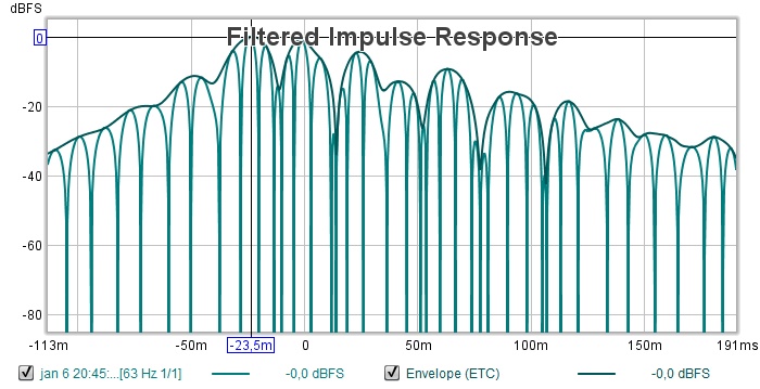

    Hvordan ser en hvor mye energi som er direktelyd?
    Det er vanskelig å tallfeste nøyaktig. Vi lytter jo med en kropp av en viss størrelse, og dette vil variere fra rom til rom, osv osv. En metode kan være å måle akkumulert energi i ett punkt og sammenlikne et tidsvindu før og etter det vi kan definere som tidsgrensen for direktelyd og etterklang. Tidvsinduet etter blir jo da veldig langt i forhold til det før, og det er der mengden kommer fra. Vi må videre da også se bort fra det som skjer under Schröder. 22,46% er selvsagt bare tull og fjas. Viktig å kunne forstå prinsipper som ikke dermed sagt lar seg tallfeste nøyaktig.
    Det er jo gjerne lettere å få mer direktelyd oppe i frekvens.
    Helt klart, spredning er naturlig smalere oppover i frekvens, dempematerialer demper normalt mer oppover i frekvens, og luft absorberer mer lydenergi oppover i frekvens. Viktig å få nok spredning fra 10k og opp.
    Jeg kan godt vise en ETC fra rommet mitt ved 63 hz;) Skjønte 22,46 var tull
