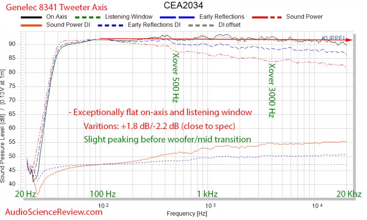

    Er fan av håndfaste resultater, så hvis vi er enige om at Audiolense er matematisk/teknisk så godt som det kan bli per i dag, og finner en nøytral høyttaler som feks Genelec;
    Vis vedlegget 572478
    Da er det vel bare å plassere den i et normalt rom, switche av og på korreksjon og se hva som foretrekkes? Dersom det er stor preferanse i den ene eller andre retningen så har vi vel svaret? At det ikke er god nok forskning til å bli med i neste versjon av Toole sin bok er nå så, vi får iallefall drept noen myter?
    Yes. Jeg har sett noen målinger der det ser ut som høyttalerne er bortimot "ferdigkorrigert" fra ca 1 kHz og opp. Da skjer det også fint lite i korreksjonsfiltrene i det samme registeret og det blir nesten likegyldig om de kjører full korreksjon eller stopper midtveis.

    På meg virker det som om amerkanerene har forlatt problemstillingen optimalisering av «sweetspot (egospot)» og gått over til problemstillingen jevn lyd i hele rommet. Derav god fokus på polarrespons og multisub +++.
    På HFS er mitt inntrykk at vi fortsatt ikke er ferdig med egospot.
    Slik jeg forstår noe av diskusjonen BX vs Toole ligger noe av forskjellene på målet der.
    I BX vs Toole ligger det en uenighet i hvordan refleksjoner påvirker det vi opplever som direktelyd og hva vi bør gjøre både med det ene og det andre. Jeg har null tro på at man i praksis kan lage høyttalere som er ferdigkorrigert (bortsett fra litt flikking i bassen). Man kan kanskje komme langt på den måten, men man kommer lengre ved å korrigere in situ. Her er en sammenstilling av fabrikk-kalibrerte Genelec-høyttalere i 164 kontrollrom:
    Vi ser at noe av høyttalerens karakter ligger fast. Lokale dipper og peaker følges ad. Globalt sett stor variasjon under 2 kHz. Enorm, egentlig.
    Over 2 kHz er det i de fleste tilfeller praktisk talt kun direktelyd fra høyttaleren. Men worst casene har et avvik eller to høyere opp også. Trolig er det verdt å korrigere for dette. Trolig er det også litt å hente på å korrigere direktelyden på denne høyttaleren i det området der rommet ikke påvirker.
    Det sier seg selv at innspillinger som blir mikset på disse høyttalerne bidrar til circle of confusion selv om hver eneste høyttaler er kalibrert etter "oppskriften".
    Og her snakker vi vel om nærfeltslytting i kontrollrom, hvorav de fleste formodentlig er designet med sikte på best mulig akustikk i lytteposisjonen. Variasjonen vil trolig være større i rom som ikke er bygd ut fra studiokriterier.
    Fra mitt ståsted spiler det ikke så stor rolle om avvikene kommer fra høyttaleren eller fra rommet, om det er direktelyd eller reflektert lyd som setter mest preg på målingene. De færreste høyttalere har så perfekt respons oppover at de ikke kan forbedres uansett. Men det kreves stor presisjon og kanskje litt tålmodighet for å forbedre en høyttaler som er så bra som denne over 2 kHz. Dermed er det fort gjort å trå feil og lage en korreksjon som lyder dårligere. Men gjør man en god jobb, så blir det helst litt bedre og noen ganger mye bedre.
    Grafen er hentet fra en diskusjon av x-kurven som brukes i kinoer, her:https://www.audiosciencereview.com/...s/target-room-response-and-cinema-x-curve.10/
