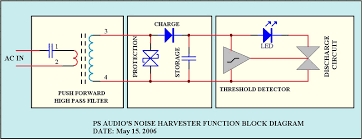

    Ja ha? Hvis du søker på nettet finner du en prinsippskisse av NH og en av blokkfunksjonene er hipass:
    En gang for lenge siden har jeg sett et komplett skjema av NH men det finner jeg ikke nå.
    Vis vedlegget 524902
    Jepp, men når hensikten med filteret er å filtrere vekk frekvenser over 10kHz så er en Noise Harvester et lavpassfilter selv om en del av den isolert sett er et høypassfilter.

    Filterets funksjon er å fjerne frekvenser over 10kHz og det kaller jeg et lavpassfilter uten at det veldig viktig for meg hvem som har rett.
    Filetere vekk i forhold til hva og hvor? Det er veldig uvanlig å f eks snakke om impedansen på inngangssiden av filteret når det antydes høy eller lavpass. For å diskutere fag (i dette tilfellet elektronikk) hjelper det å ha en felles referanseramme.
    Var denne til meg? Jeg har nemlig ikke nevnt impedansen på primærsiden. Filteret har nok til hensikt å filtrere vekk støykomponenter over 10kHz fra nettet. Rar ting å spørre om.

    Dersom en sier som PS Audio,filteret filtrer mellom 8 kHz og 12 kHz.
    Virker - virker ikke ?
    Filteret mitt er tilpasset kildeimpedansen.Den har stor betydning ang hvor stor virkningen blir
    i følge konstruktør.Dermed er det ikke bare å plassere filteret hvor som helst,
    på samme måte som ved ett hvilket som helst emc filter,de er også sensitive mht kilde impedansen.
    Noen plasser er virkningen stor,andre steder liten og ingenting,og som hos meg,det forsterker
    støykomponenter lenger nede,utenfor dets påtenkte virkeområde.
    PS Audio NH skal plasseres med stor variasjon mht kilde impedans rundt omkring.
    Kommentarene er konstruktørens.

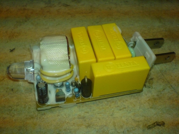

    Med 0,5 ohm motstand i kretsen,1,25mH og 1uF = resonansfrekvens 4500Hz
    Båndbredde ca 400 Hz og "liten strømgjennomgang.
    Uten motstand,båndbredde blir smalere ca 40 Hz,men betydelig mer strøm
    Hva gjelder 0,5 ohm resistansen så var hensikten med denne å begrense strømmen dersom spenningskomponenten som skal filtreres, blir for stor. Uten resistansen har vi nesten en kortslutning for resonansfrekvensen.
    Strømmene i filteret kan bli stor selv om spenningskomponentene for de høye frekvensene er lav. Strømmen med høy kildeimpedans gir akseptable strømmer i filteret.
    Dersom kildeimpedansen er lav, kan strømmen i filteret blir betydelig. Se strømmene i filteret nedenfor. Du må sjekke om filteret ditt blir varmt.
