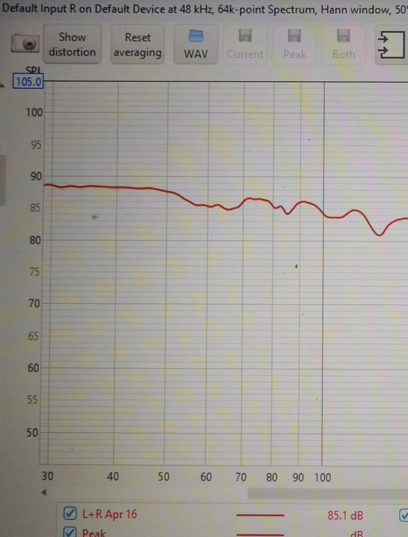

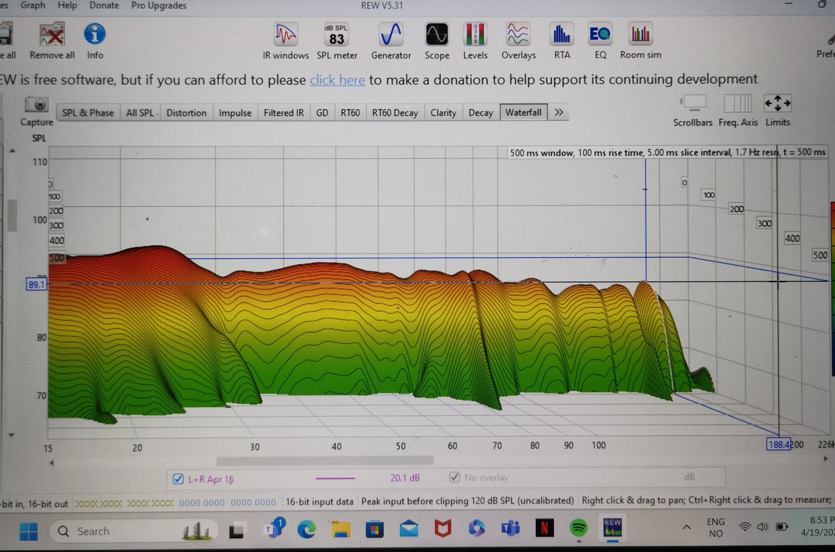

    Har tatt i bruk DSP mulighetene i A8.
    Har fått pro hjelp til dette, og dette har løftet lyden flere lysår. Var skeptisk for at DSP ville legge slør over lydkvaliteten, men alt ble bedre, og spesielt området mellom 18-200hz, er løftet til et nivå, det er umulig å nå uten å bruke hjelpemidler👌.
    Mulighetene i Eversolo A6 og A8 er vannvittige, og utnyttes de godt, så er nivået vilt imponerende.
    I mitt rom har det vært store utfordringer, med ugunstige topper og daler, som har ført til at mellomtonen spiller høyere enn bassområde. Nå er dette snudd på hode og ført til mer organisk klangrikdom, detaljer er mer kontrollert, samtidig som hele bassområde nå er på plass og gir et herlig musikalsk fundament.

    Man trenger vel å måle noenting for å få det riktig. Prøvde selv ved å dempe en frekvens jeg vet er litt pågående, men det må treffes ganske riktig for å få det bra.

    Første vi gjorde var å måle for å finne ut hvor høyttalerene måler best.
    Når det var klart, analyserte vi målingen, for å finne ut hva som kan endres og hva som ikke er mulig å endre. Dette ses på vannfallet, som viser hvor fort frekvenser stopper.
    Vi fant 3 topper mellom 500 - 1300hz, som vi dro ned. Etter hver endring hørte vi på 2 låter, for å høre om det hadde positiv eller negativ betydning.
    I bassområde både hevet og senket vi på 6 steder. Igjen testet vi med de samme 2 låtene, og ved 2 av stedene vi hevet bassen, måtte vi dra kurven ned. 0,5db om gangen.
    Til slutt la vi på en økende heving fra 70hz - 20hz.
    Ut i fra måleresultater på REW, økte eller senket vi punkt for punkt, de fleste var veldig smale, hvor 5db var det meste. På REW kan en se endringer live, mens en plotter inn tallene hvor en ønsker å gjøre endringer. Når det ser bra ut på kurven, så taster en inn de samme tallene på Eversolo. Viktig å lytte seg fram for hver gang, da øret er det viktigste redskapet.
    Til slutt gjøres samme rutine for eventuell sub. Først finne riktig plassering, så måle med både front og sub. Da endrers som regel kurven, og det tas nye målinger for å finne hvor subben integrere best, med tanke på deling og avrulling.
    Det som nå er genialt, er jo at på min A-8, er det lagret programmer for justering med og uten sub, samt film.👌
    Er dette for kompleks å sette seg inn i, så er det flinke folk på forumet, som kan leies inn for målinger. Alltid kjekt å se hva rommet gjør med lyden, og hvor mye som kan forbedres👌🥳
