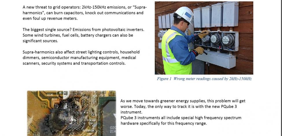

    Det er ikke det som er interessant heller. Det er fascinerende å drodle rundt hvordan hørbare støyfrekvenser kan forplante seg i elektriske og elektroniske kretser. Det blir fort komplekst og uoversiktlig.
    Deler nok ikke den fascinasjonen i musikksammenheng. Å konstruere komplekse og uoversiktelige problemstillinger som er så godt som irrelevante i hi-fi-kontekst skjønner jeg ikke vitsen med.
    Igjen: Om en har en mistanke om at lyden ikke er optimal - gitt stereoen en lytter til - er den siste en skal ringe kraftleverandøren. Og om det bare pirrer slik i fingrene etter å ringe kraftleverandøren; så ha da vett til å måle DC-en stereoduppedittene jobber med dine først! ;D
    Hvem får ansvarsområdet når forskriften for området 9 -150kHz kommer tror du?
    michell
    18.09.2005
    2.297
    559
    Olje- og energidepartementet vil jeg tro. Ved Norges vassdrags- og energidirektorat.
    Men slike forskrifter har normalt sitt opphav i en EN-standard. Pt. er dette frekvensområdet dekket av:
    § 3-9.Signalspenning overlagret forsyningsspenningen
    Norges vassdrags- og energidirektorat kan fastsette grenseverdier for signalspenning overlagret forsyningsspenningen i tilknytningspunkt.
    0 Endret ved forskrift 7 des 2012 nr. 1183 (i kraft 1 jan 2014, tidligere § 3-10).
    § 3-10.Transiente overspenninger
    Norges vassdrags- og energidirektorat kan pålegge de som omfattes av denne forskriften, å gjennomføre tiltak for å redusere omfanget eller konsekvensene av transiente overspenninger.
    0 Endret ved forskrift 7 des 2012 nr. 1183 (i kraft 1 jan 2014, tidligere § 3-11).
    Men om det er relevant for godlyden i stua mi er høyst tvilsomt.

    Jeg snakker ikke om om lavere ordens harmoniske.Det er presisert flere ganger her.
    20% THD innhold av supraharmoniske,9 - 150kHz,våkn opp.
    Og hvorfor klarer ikke f.eks Siemens eller andre å lage strømforsyninger til sykehusutstyr MR ol.som ikke blir
    blir påvirket av støy i dette området?Dette er jo blitt ett stort problem.Forskrift for dette området er pr. i dag
    ikke tilstede,men den er ikke langt unna.
    Kanskje de bør hente inn ekspertise fra audio industrien,deres strømforsyninger er jo etter din mening
    upåvirkelige.
    Tror noen henger etter i utviklingen om hva som påvirker og ikke påvirker.
    De noen lærte en gang i tiden,den gang støy i dette området var ikke eksisterende,holder ikke idag,
    og derfor jobbes det fortiden hardt for å få på plass en forskrift her,
    og det vil IKKE bli sendt ut personer fra NVE for å hinne feil/årsak og utbedre dette.
    Lavere ordens harmoniske er netteiers område.
    Her er hvilke områder som er regulert og ikke regulert med forskrift
