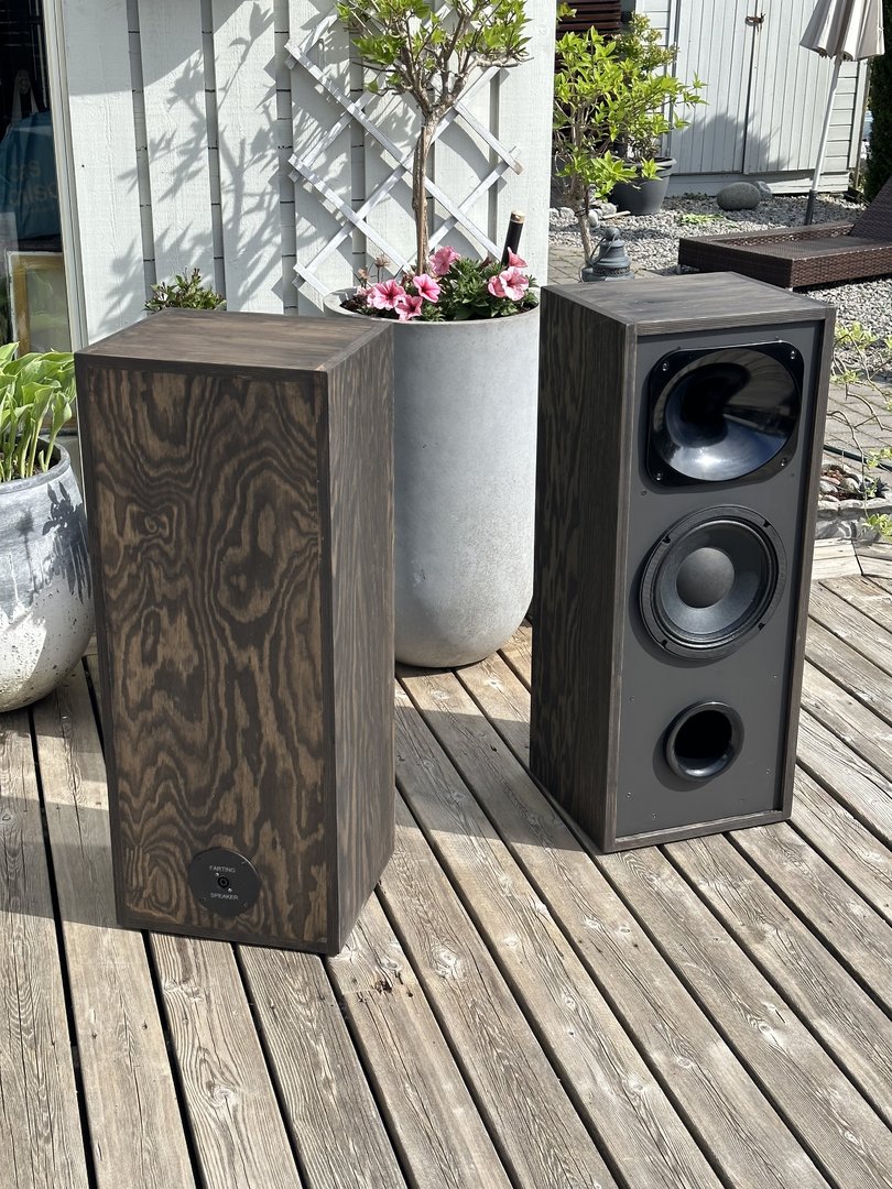

Faital Pro toveis med 10 tommer og horn

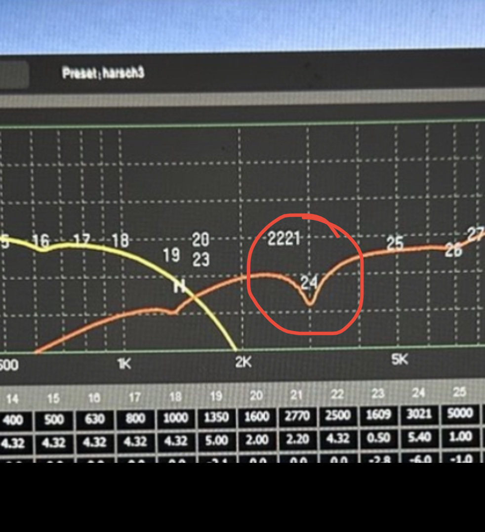

    Da har jeg kjørt et sveip med appen House Curve i lyttepos med bruel&kjaer target. (Bruker intern mic i iphone med signalkabel i aux inn i anlegget)
    Moro at jeg voicer systemet spot on.
    Følgende er måling samt forslag til EQ punkter. Jeg tenker kanskje at det ikke er relevant å gjøre inngrep her? Eller??
    Sveip:
    Sveip med EQ forslag:
    PEQ forslag:

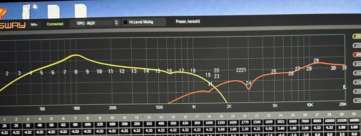

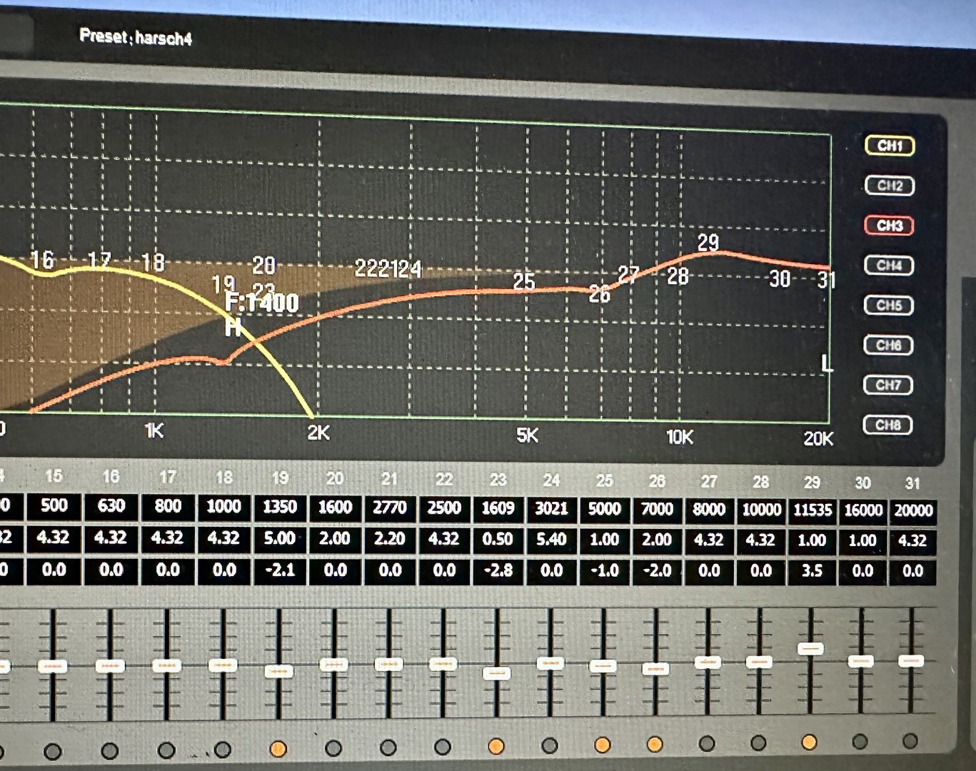

    Hvis jeg kikker på siste EQ innstillinger hjemme i DSP:
    Og målingen her? BTW jeg aner ikke om House Curve appen gater eller ikke?? Jeg antar at Lyngdorf gjør det??
    Og bassdriverns respons:

    Den foreslåtte EQ-en harmonerer godt med det jeg sa til deg i Horten, samtidig synes jeg den foreslåtte EQ-en er altfor hard. Er dette basert på en single point måling? I såfall vil mye av dette flytte seg i frekvens om du flytter mikrofonen bittelitt, og da er jo EQ-en plutselig "all over the place". Spesielt smalbåndet heving i øvre mellomtone er smått problematisk i dette henseendet.

    Ah, beklager, jeg tenkte det var den du viste i Horten. My bad. Jeg tror innspillet generelt har relevans, og det kan se ut til at de to er voicet forholdsvis likt.

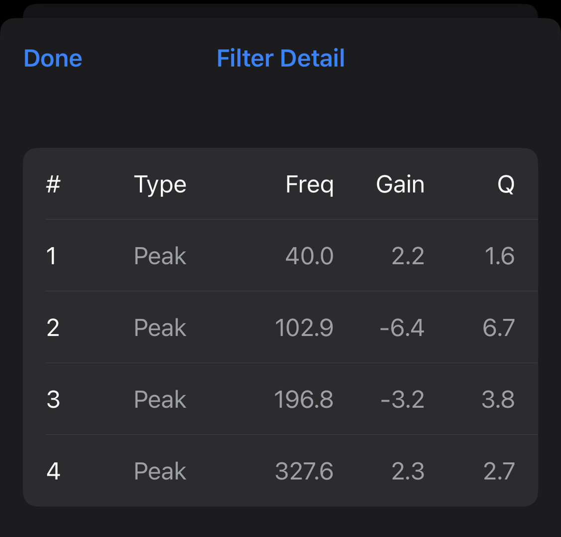

    Så har jeg skrudd den ned til 4 PEQ da Wiim streameren har det 👍🎉

    Den flerpunktsmålingen ser langt bedre ut. Jeg ville fokusert på ca 750 og ca 2500. Det er nok de mest åpenbare "frempå"-artefaktene.
    Jeg har vel gjort en unødvendig korrigering i DSPn?
    Og 750 er vel driverns «fabrikkrespons»?

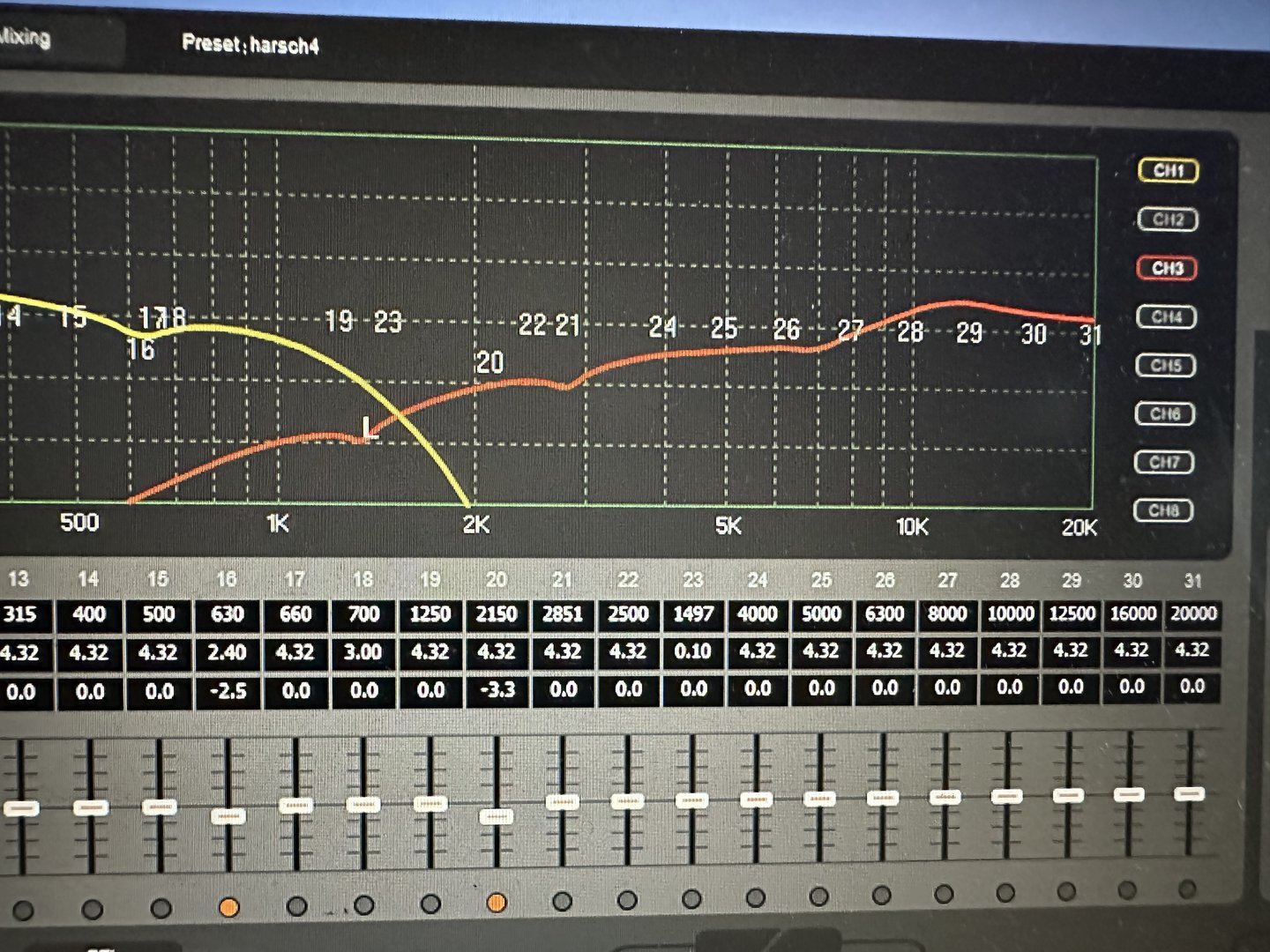

    Tok bort 3K dippen i dsp
    Kjørte nytt flerpunkts sveip
    Hornlyd
    Musikkglad
    01.04.2005
    20.415
    11.633
    En runde til med litt nedtrekk ved 2800 Hz vha dsp
    Hornlyd
    Musikkglad
    01.04.2005
    20.415
    11.633
    Kjørt PEQ i Wiim streameren:
    Med følgende resultat:

    Med «romkorreksjonen» i Wiim så opplever jeg at en ørliten boksete klang forsvinner 👍
    Dette er strengt talt samme metode som Lyngdorf Roomperfect. Flerpunktsmåling og EQ i frekvensdomenetet.
    Jeg tenker at en sånn app er gull når man har Roon (med masse PEQ punkter). Da får man iterativt romkorreksjon UTEN å måtte kjøpe MiniDSP eller lignende.

    Eneste lille ting er den peaken ved 14K. Er det en artefakt i iphone micen? Den fremkommer ikke i Arta hjemme med Dayton kalibrert mic.
    Er det noe i drivern i XT1086 hornet?

    Låter kanon i hjørnet her. Guttetur uten mødre og koner 🤭
