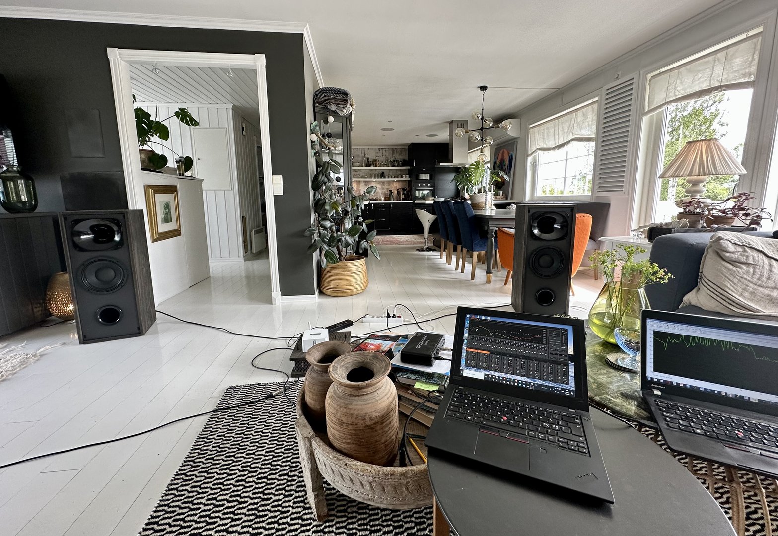

    Dobbeltsjekke i mine Sennheiser HD580pro (eldre utgave av 600/650). Jeg spiller samme låt. Starter på likt. Har mute knotten klar (i sonos) til forsterkern som driver høyttalern og tar hodetelefonene som drives av separat hodetelefonforsterker på og av. On the fly AB testing. Er veldig effektivt.
    Teste høyttalerne i stua som nevnt og finne mer ut hva som er romkorreksjon og ikke.

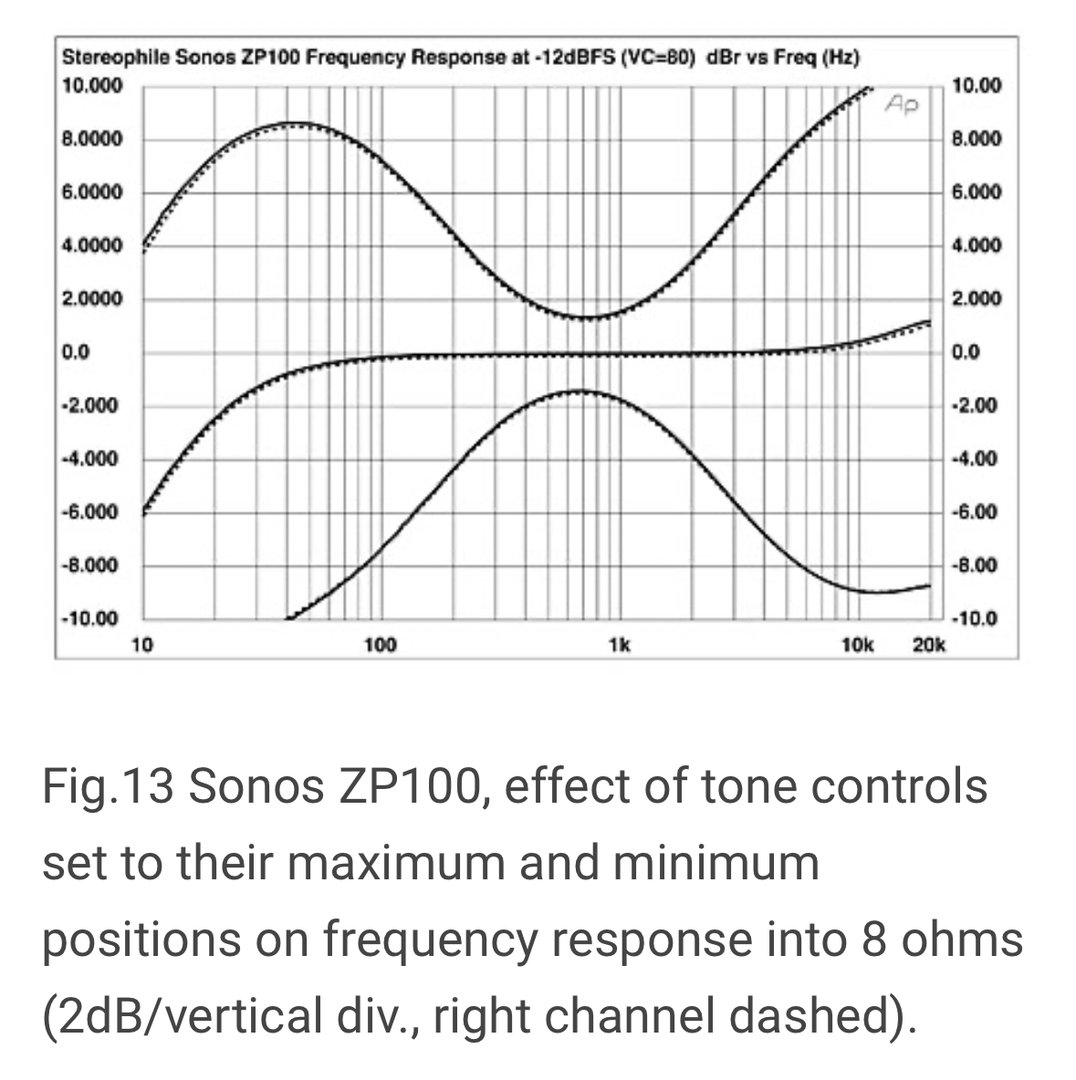

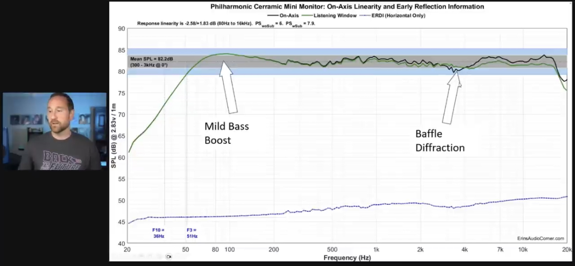

    Bruker tonekontrollene i sonos mens jeg lytter for å analysere klangbalansen.
    Her fra en gammel artikkel i Stereophile om ZP100 som har innebygget forsterker.
    Jeg bruker en variant uten forsterker her nå men funksjonaliteten er lik.
    Når jeg drar på med diskant blir det enda litt bedre. Spiller Mozart. Får fram overtoner i instrumentene og edge på messingblåserne.
    EDIT: det er marginalt, lurt å tenke seg litt om!
    Jeg trenger KANSKJE altså litt mer luft ved 12K ish? Selv om øra runder av der 😂
    EDIT 2: direkte toe in gir mer sus i serken eller futt i diskanten som det heter 👍

    Jeg hadde egentlig lyst til at vi bar dem opp i stua når vi var sammen men det ville forstyrret pizzaproduksionen :)
    Nå er de oppe og vi nærmer oss deadlinen på et år. Målet nå er å sjekke ut siste finpuss i dag og kjøre de opp på fjellet i morgen.
    Med stor vinkelstue på 7x10 meter så funker jo ting veldig bra.
    Fantomsenteret er på plass, dog ikke så «studio-skrustikke». Det låter størreog bredere og enda litt luftigere og behagelig. Alt er litt lengre i fra.
    Nå skal jeg lytte på litt forskjellig innen alle genre.

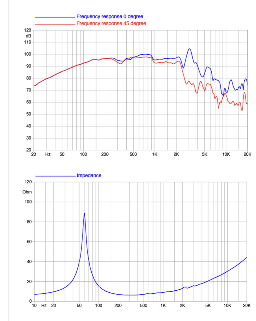

    Små horn ala XT1086 (1400 Hz) er litt oppskrytt. Det blir ikke skikkelig Hornlyd før horna er en hel oktav under (i 500-800 Hz klassen og med storformat). En skikkelig god domediskant som tåler juling kan være omtrent like god i en sånn konstruksjon som dette forutsatt at mellomtonen følger med under. Man kan selvfølgelig spille mye høyere med XT1086 og spredningskontroll bidrar. Men alt i alt. Snell 2021 låter også kanon.
    Faital & XT1086 bilstereo style. Sistereis:

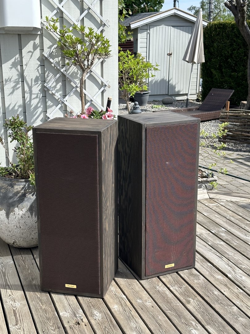

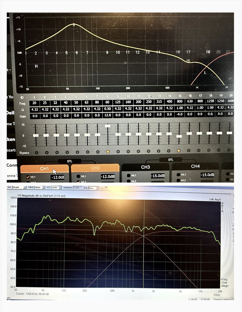

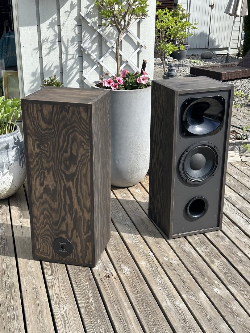

    70 liter kabinetter avstemt til snaue 40 Hz.
    Høypass på 35 Hz for å avlaste membranutslag da jeg spiller høyt :) leverer allikevel slakt nedover uten at jeg har korrekte målinger. Får fullrange / 30 Hz feeling.

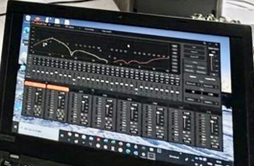

    Rikelig med EQ. 5 dB pluss i bassen nederst og mye minus dempet oppover. Rikelig med korrigering på CD hornet (Constant Directivity Waveguide). Har vel brukt 10-12 dB EQ i bassen.
    Her sees korrigeringene i DSP softwaren:
    Har satt opp Harsch filter i DSPn. Summerer fantastisk. Delt på 1400 Hz.
    10 tommers basselementet er egentlig til midbass og har aaaaaalt for stort kabinett og aaaaaaaaaaaltfor lav bassrefleks tuning. DSP og EQ er tingen. Kraftig neodym magnet, lett papirmembran og xmax på 5 mm. NB! jeg bruker 4 Ohms utgaven. Takk til Snickers for idee her:
    Hornet er en kinakopi av 18Sound sitt XT1086 metallhorn. Kinakopien har tykk og god plast. Bedre IMO.
    Drivern er fra Celestion og har titanmebran for dynamikk og detaljer. Her hører man trommestikkene på cymbalene!
    Bilstereoforsterken leverer 4x50 watt klasse D, har optisk og analog inn, tøft separat brukerpanel med volum, kildevelger og 6 presets. DSPn er knallfin men mangler shelf og global EQ, knot å voice med PEQ. Ellers helt topp. Og helt tyst uten sus, brum eller knepping. Solid produkt. (Har også passiv Lpad på kompresjonsdriverne på -10dB).
    Furu kryssfiner, avstivere, gulvlim, asfalt, filt og dempeull. 25 kg tipper jeg?
    Budsjett under 20K for hele pakka 🎉

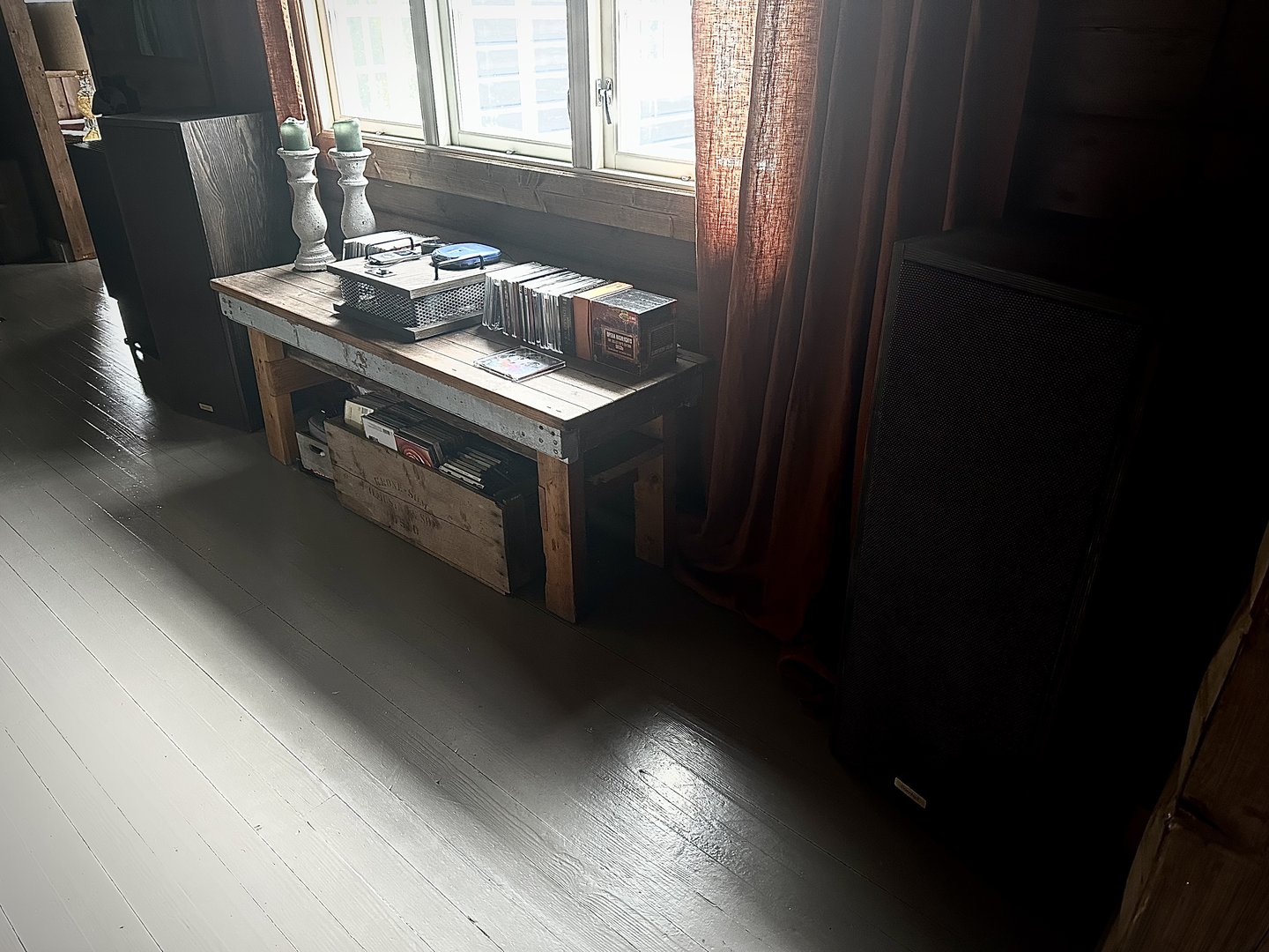

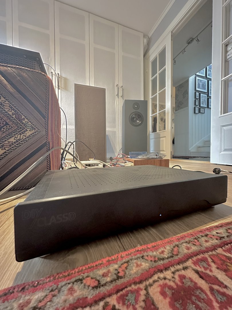

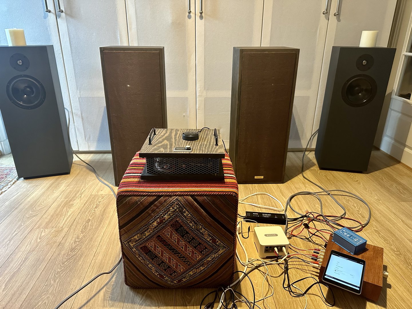

    Da er lyttelabben ryddet og støvsugd. Til og med tørket støv i dag. Måleutstyret er pakket bort til neste år 😏
    Jada, for de med et våkent øye så ligger den noen rack ben og en ekstra hylleplate til venstre i bildet. Hypex Nilai skal inn men det blir i en annen tråd.

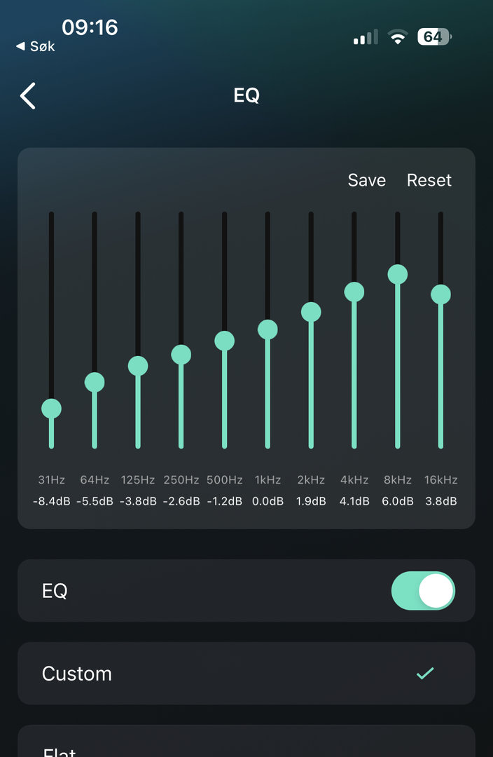

    Lastet ned denne til iphone.
    Kun kr 89,- engangs (ikke abonnement og takk for det).
    Les fra innlegg 14 her:
    Og her:
    Den sender ut sveip og pink noise via hodetelefonutgang eller blutooth. Til valgfri venstre/høyre/begge.
    Man velger Bruel&Kjær eller Harman target.
    Så får man forslag til PEQ punkter samt EQ fil og til og med convolver.
