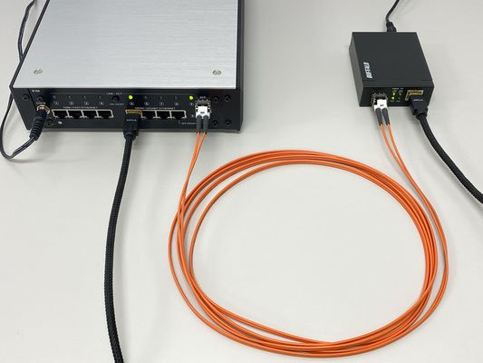

    Tipper dette er neste ledd i galskapen 🙂 Må salvsagt kjøpe en grisedyr fiberkabel med snakeoil ellers blir det ikke bedre lyd

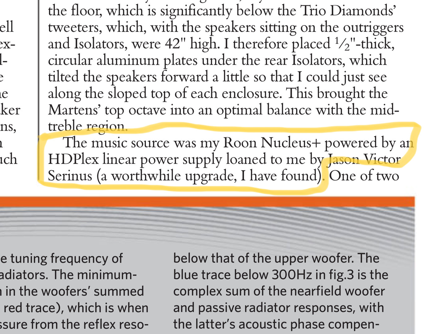

    PeriodeLytter
    26.02.2013
    4.384
    4.234
    Balle Clorin
    19.06.2012
    11.293
    10.932
    John Atkinson opplever at strømforsyningen til datamaskinen som Roon kjører på påvirker lyden.Hallo.....? Må skaffe meg ny psu til min PC, så regner den nok mer riktig i Excel regnearkene mine..
