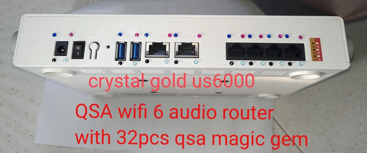

    Jeg lurer på om vi misset en viktig detalj på den routeren. I oppgradert utgave er den faktisk også utstyrt med dørstoppere på sidene.
    Ellers litt artig å google navnet på routeren. Man får en helside der alle treffene handler om sikkerhetshull og informasjonslekkasjer som er assosiert med produktet. Med andre ord, en drøm for en ekte audiofil.

    Bare ved å se det bildet, så vet man at dette knapt nok er e-avfall. Plastikk chassi, så denne tar imot og sender mye dritt av signaler av det meste, finnes ikke skjerming der ihvertfall. Ikke at det har så mye å si i praksis sånn egentlig.
    Men det er vel audiofilt produkt da, tilfører støy i 100MHz området som gjør at det blir så fin diskant til klasse A ampen.

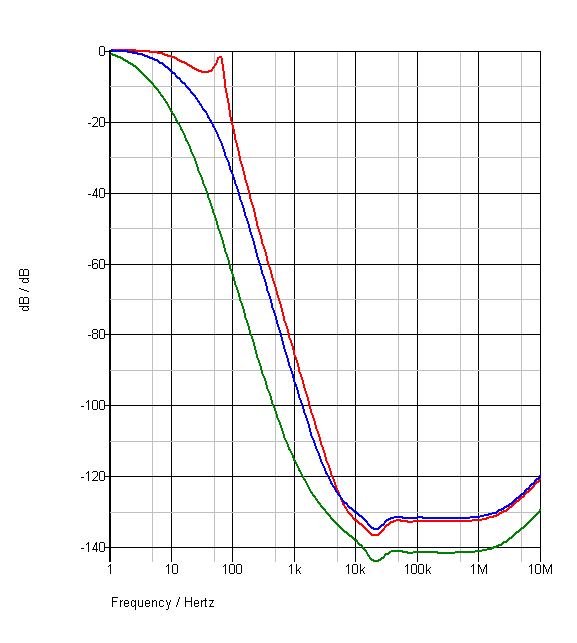

    Kan noen, med gode og vitenskaplige argumenter, tegne og fortelle på en enkel måte hvorfor strømnettet kan være en kilde til støy og ulumskheter? Eller om det IKKE er det. Jeg har en diskusjon gående og jeg trenger argumenter både for og imot :)
    Det kan være kilde til støy av alle slag, alt fra innstrålt radiostøy til returnert støy fra andre apparater, med og uten resonanser som fremhever enkelte problemfrekvenser, men det er verdt å merke seg at oppgaven til strømforsyningen i apparatet er å filtrere bort slik støy. Den består gjerne av en likeretter og glattekondensatorer + evt ekstra regulatorer og filtertrinn. For strømforsyningen er 50 Hz AC støy som skal filtreres ut. Det er det den gjør. Det er ikke så fryktelig vanskelig å lage en strømforsyning som undertrykker høyfrekvent støy med langt over 100 dB. Vi har lekt litt med sånt i andre tråder.
    Deretter kommer selve elektronikken, som forsterkerkortene. Den har også en spesifikasjon for PSRR, power supply rejection ratio. Det er i hvilken grad elektronikken undertrykker gjenværende rippel på DC rails på veien til forsterkerutgangene. Det følger mengden NFB i forsterkeren, ofte med langt over 100 dB PSRR ved lave audiofrekvenser og fallende over 2-3 kHz.
    Klasse D-forsterkere har gjerne lavere PSRR enn klasse AB, 70-80 dB eller så, siden utgangstransistorene står vidåpne deler av syklusen og bare har sitt eget utgangsfilter til hjelp. Hypex NC400 har 80 dB under 1 kHz, en LM3886 chipamp en god del mer (men asymmetrisk mellom positiv og negativ rail).
    Hendig nok går den frekvensavhengigheten nokså opp i opp med motsatt frekvensavhengighet i strømforsyningen, som vil ha lettere for å filtrere ut høye audiofrekvenser enn lave. Eksempel, CLC-filter:
    https://www.hifisentralen.no/forume...eller-mellom-kabler.64045/page-4#post-1458053
    Her er det tilnærmet ingen filtrering av de laveste frekvensene, men der har forsterkerkortet 100-120 dB undertrykkelse. Motsatt, oppe ved 20 kHz filtrerer strømforsyningen med 130-140 dB, mens forsterkerkortene er nede på 50-95 dB demping.
    Så mellom stikkontakten og høyttalerterminalene vil du typisk ha kretser som undertrykker strømbåren støy ved alle hørbare frekvenser med mer enn 100 dB, dvs mer enn dynamisk spenn på et 16-bits opptak. Det kan selvsagt bli hørbart likevel, men da er det et eller annet seriøst feil et eller annet sted. Min egen erfaring er at hvis man har hørbare støyproblemer som kommer og går med forholdene på strømnettet er det beste å kvitte seg med det apparatet.
