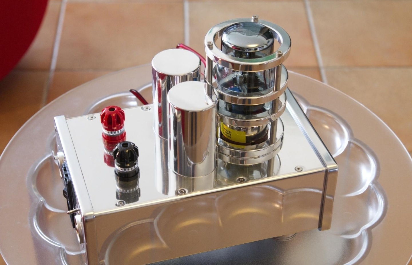

    Jeg har bestilt et par av disse unike og svært innovative klasse D monoblokkene fra USA, med Gallium Nitride Mosfets eller GANfets som AGD kaller det. De switcher ca 100 ganger raskere enn silisium som vanligvis brukes. Hele outputstagen er å finne inne i et KT88 rør, men det er ingen rør-amp. Man kan bytte ut røret om det kommer oppgraderinger. Genialt! Får de neste uke. Har veldig stor tro på teknologien og etter alle reviews å dømme låter de visstnok helt fantastisk!

    Skikkelig spennende MrGolden:)
    Jeg leste raskt omtale, og hvis dette medfører riktighet, så er vi kanskje nærmere å forstå hvorfor noen av oss synes å høre et litt pussig lydbilde oppover i frekvensområdet for noen av dagens klasse D. Ser fram til å høre dine lytteintrykk.
    Yup! Jeg skal få posta noe når jeg har fått litt tid med de. Har veldig høye forventninger egentlig.. Er enig med det du sier ang Klasse D fra egne erfaringer, men er rimelig sikker på at det her er i en helt annen liga. .. Skulle forresten stå at de switcher 100 ganger raskere enn silikon og ikke 10 som jeg skrev først (edited).. De leverer 32 amp med strøm ut pr stk også disse små tassene...tro d eller ei..

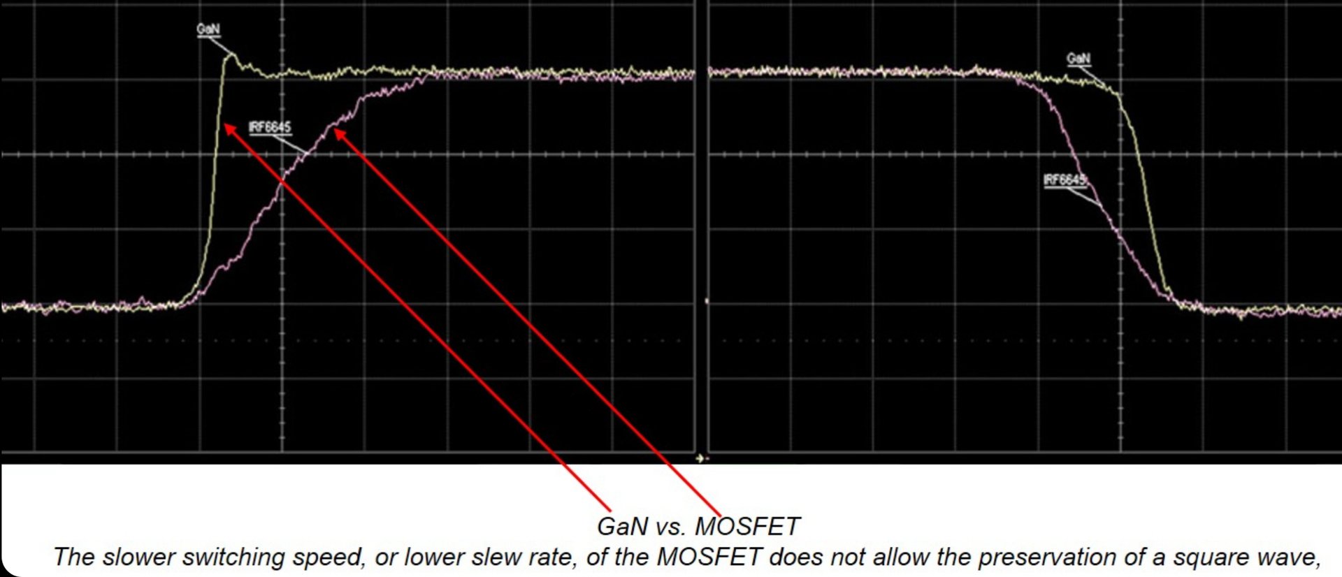

    Er forklart litt bedre i den reviewen jeg linka til. Jeg har ikke så god teknisk innsikt så kan ikke uttale meg bastant om noe i den sammenheng:
    GaN transistors offer up to 100 times the switching speed in comparison to the silicon MOSFET transistors that are normally used in amplifiers of all types. The difference can be seen in this comparison below as provided by the AGD Productions' website. This speed advantage is critical to the performance of The Audion amplifier. The utilization of GaN technology (along with competent engineering), means the digital square waves are near-perfect. A perfect square wave contains all of the sound, and harmonics of that sound. When the square wave is filtered back to a sine wave by a very simple analog filter at the amplifier's output, the musical sinewave is intact and preserved, with no added distortion.
    Vis vedlegget 687256
    Her er jeg for en gangs skyld også litt uenig med Armand. GaN er raskere enn en MOSFET, men det man må spørre seg er hvordan dette egentlig påvirker selve kretsen.
    Det er spesielt to ting som er interessant å se på. Den ene er hva som skal til for å drive gate på den aktuelle transistoren. Den andre er hvordan switchehastighet og timing ser ut på effektsiden av transistoren.
    Dette med å drive gate handler i stor grad om hvilken teknologi man eventuelt må utvikle. Vi kan regne dette som løsbart, så det kan vi se bort fra så lenge.
    Men på effektsiden har vi et par ting som vi ikke uten videre kommer rundt. Man kan se for seg at man utnytter GaN sin høye slew-rate til å øke switchehastigheten, og det er fullt mulig å gjøre. Men, som Armand er inne på, det er en link mellom switchehastighet og forvrengning, og den ligger i dødtiden. En GaN er ikke spesielt mye smartere pakket inn enn en FET, og det er i selve innpakningen begrensningen ligger. Vi kan godt si at transistorbena er selve problemet. Disse kan sees på som spoler, og det hjelper ikke hvor rask vi får selve halvlederen til å reagere, men hvor mye dødtid vi må legge inn for at strømmene i transistorbena skal falle til ro.
    Så, la oss gå tilbake til gate et øyeblikk. På en FET er gate som en kondensator. Straks vil legger en spenning på den vil det begynne å gå strøm, inntil denne kondensatoren er fullt oppladet. Større FET-er har typisk større "kondensator". Om FET-en klarer høyere spenninger (som vi trenger i forsterkere med høyere effekt) vil denne kondensatoren også være større. Selve oppladingen og utladingen er en treg prosess som i stor grad avhenger av kapasiteten til gate-driveren, og det er den vi ser på flankene i diagrammet ditt @MrGolden. Vi ser altså ikke direkte transistorens egenskaper, men vi ser den som konsekvens av en gitt driver med en gitt kapasitet.
    Da blir spørsmålet om vi egentlig bør forsøke å få dette til med GaN, eller om vi like gjerne kan tweake litt på gate-driverne, og at med de tilgjengelige innkapslingene vi har så er det uansett ikke på switchefrekvens vi har masse å hente.
    Og for ordens skyld: transistorer lages av silisium, ikke silikon. På engelsk er forskjellen silicon vs silicone, og det er altså to materialer som har fint lite med hverandre å gjøre.
    Grafen mangler tidsakse, så det er ikke helt enkelt å si noe om betydningen av dette, men det den viser er at kretsen merket GaN har større båndbredde enn den andre. Grafen sier egentlig ingen ting om switchehastighet som sådan, men det er mulig at høyere switchehastighet flytter switchestøyen så mye oppover i frekvens at utgangsfilteret også kan flyttes en god del oppover, og da blir det slik som vist. Det er også en liten overshoot på ledende flanke, muligens pga parasittiske induktanser, så her har man valgt noe mindre sikkerhetsmargin for stabilitet.
    Forbedringen fra NCore til Purifi handler forresten i stor grad om redusert dødtid, slik Snickers-Is beskriver. Det bidrar til å redusere varmeutviklingen på tomgang.
    Forskjellen på GaN og Si ligger først og fremst i gatekapasistansen. Forskjellen i slew rate ligger med andre ord i hvor raskt vi klarer å mette den kapasitive gaten. De har også høy break down voltage, men vi har iofs ingen problemer med å komme høy nok med Si-FET-er heller.
