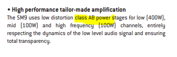

    MusicBear
    Husker jeg ikke feil så er både Focal og Dynaudio sine nyeste (og dyre) studio monitorer utrustet med klasse D forsterkere for bass og mellomtone og A/B for diskanten.
    To ledende utviklere av aktive studio monitorer - tilfeldig at de begge mener diskanten må forstekes med A/B teknologi?
    Uvisst, men det kan jo godt hende at dette gjør at de slipper billigere unna totalt sett enn å implementere et klasse D-trinn som holder tilsvarende mål for også det øvre frekvensområdet. A/B-forsterkeren skal jo ikke levere mye effekt når den bare driver diskanten.
    Et godt poeng, men husk at effektbehovet i diskanten er betydelig lavere enn ellers.
    EDIT. Ser marsboer kom meg i forkjøpet.. :) Det er nok også billigere å lage en klasse AB i diskanten enn å måtte kjøpe lisens på de beste klasse D teknologiene der. For det er nok ingen tvil om det kun er de beste klasse D teknologiene i dag som kan hevde seg i diskanten.
    38.932
    40.159
    Eller at effektbehovet for diskant er så mye mindre at det er enklere og billigere med en klasse A eller AB der. Den største fordelen med klasse D er effektivitet fra ca 30 % av nominell effekt og opp. Det gir mindre varmeutvikling, og det er gjerne kjøleflensene som er den dyreste delen i en effektforsterker. Derimot er varmeutviklingen på tomgang ikke like lav, noe som alle med en NCore sikkert har lagt merke til. Regnestykket ser helt annerledes ut for en klasse AB som bare skal gi 10 W eller så enn for en klasse D som må gi noen hundre watt.

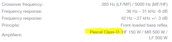

    Begge mener tilfeldigvis ikke det ! Viser vel at det er flere veier til Roma. Forsterkerne på Dynaudios siste LYD 48 treveis monitor

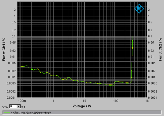

    Å argumentere utfra hva produsenter velger har lite for seg IMO.
    Blir tilsvarende med hvorfor de aller fleste dyre høyttalere selges som passive. Som om det skulle være at argument for at passivt er like bra som aktivt. Det er det jo ikke så lenge aktivt gjøres med de beste komponentene. Vel, så sant man ikke mener forvrengning, ulineært, mangel på tidsjustering, dårligere dynamiske egenskaper osv. er bedre da. ;)
    janghell
    29.12.2002
    686
    355

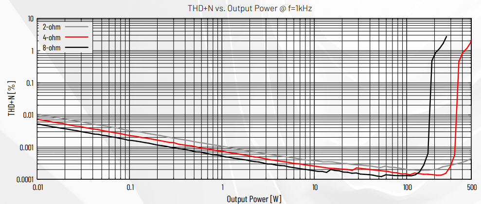

    Halcro har veldig lav forvrengning ved 1 kHz, men uforholdsmessig mye støy sammenlignet med Benchmark. IMD ved 19+20 kHz er heller ikke like mye å skryte av. Hvis man finleser patenten ser man at det er en konsekvens av hvordan feedback-kretsen er satt opp. Enorme mengder NFB ved lave frekvenser, raskt fallende oppover. Halcros «claim to fame» var at de var de første som bygget en audioforsterker med en høyereordens kontrollsløyfe, men andre har gjort det samme bedre senere. Audionet Heisenberg vet jeg ikke noe om. Ambisjonsnivået for vårt lille prosjekt Bifrôst er å slå Halcro på THD og Benchmark på THD+N (rettere sagt SINAD), og grisebanke dem begge på 19+20 kHz IMD. I en chipamp, uten å planke patentene for hverken Halcro eller NCore.
    MQA er og blir et lossy kompresjonsformat, innsolgt for å kunne overføre hirez i samme båndbredde som CD quality (selv om AAC og MP3 gjør det samme langt mer effektivt), men egentlig begrunnet i et kommersielt ønske om å «låse inn» en verdikjede i et proprietært format. Ser ikke poenget for min del. Bredbånd er billig, hvorfor ikke overføre originalfilen som lossless 24/96 FLAC?
    Løsningen på kilowatt-forsterkere er enten mer følsomme høyttalere med en passe stor effektforsterker pr element (100 W på en høyttaler med 100 dB @ 1 W er 120 dB), eller parallellitet for å håndtere lave impedanser. Igjen er det Bifrôst jeg har tenkt mest på. I utgangspunktet er den ca 100 W i 8 ohm, men ved å koble et batteri av dem i parallell kan man fint lage et sveiseapparat som gir mer enn 1 kW i 2 ohm.

    MusicBear
    Se selve diskant forsterkerne på nye treveis Dynaudios Core, er det ikke kl. A/B der da?!
    Samme med siste versjon treveis Focal?!
    Samme med siste versjon treveis Focal?!:
    Dynaudio Core 59 Pascal kl D på "alle tre veiene" iflg Spec:
    Focal mix av AB og klasse H på de to eksemplene. i # 1.906
    Som jeg sier, mange veier te Roma. Og forskjellige grunner for veivalg .

    Hei Armand, Eigentakt modul 1ET400A har output på 400 watt.
    På 400 watt ligger THD på 1%, mens på 100 watt super lave 0.00017%. Dynamisk område er 131 db med +94% effektivitet. Output impedans er 65 μΩ ved 1 kHZ. Hvordan står Vera og Bifrost i sammenligning ved 100 og 400 watt?
    Armand
    13.08.2005
    3.161
    7.694
    Kongsberg

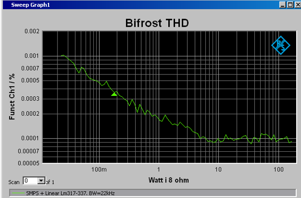

    Først må jeg poengtere at selv om 1ET400A klarer å levere 400W effekt i 4 Ohm, så er det med 1% forvrengning, og den forvrengningen ser ikke pen ut. Så man bør holde seg under klippegrensen som starter ved 300W. Grafen ser slik ut og ved 360W har man passert 0,1% med masse høyere harmoniske komponenter man bør unngå
    Vera P150 ser slik ut. Hele grafen er begrenset av egenstøyen på måleutstyret mitt som ikke klarer å holde følge. F.eks er hoppet ved 90W forårsaket av at måleinstrumentet bytter til et målområde med mer støy. Med litt interpolering og godvilje kan man si at den havner på 0,0003% ved 300W, men dette vet vi ikke før den havner på testbenken til Amir som har samme målerigg som Purifi (AP555x). Vi har jo tro på at det vil matche databladet til Purifi.
    Det som er viktig å være klar over med denne typen forsterkere er at man har ikke noe å "gå på" som med mange andre forsterkere. Mange klasse A og A/B forsterkere kan fint levere godt over spesifisert effekt med bare litt ekstra forvrengning. Det går fint uten at det påvirker lyden så mye. Med 1ET400A er det imidlertid full stopp ved 300W som man ser. Presser man på litt over dette vil det låte hoggorm med en gang. For sikkerhets skyld har Vera klippeindikatorer som viser når grensen er nådd. Da må man 1-2dB ned.

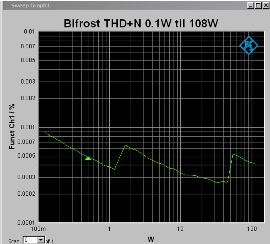

    Når det gjelder Bifrost så er støyen så lav at måleriggen (R&S UPV Audio analyzer) blir nesten ubrukelig. Ved 100W i 8 Ohm ligger det på 0,0004%, men da har måleområdet byttet to ganger allerede og det er kun egenstøyen i instrumentet som måles.
    Siden vi vet at det er støy fra instrumentet som dominerer målingene kan man måle kun THD. Vi ser at den ligger på 0,0001% helt til 170W i 8 Ohm som er klippegrensen. Også her er det måleinstrumentet som er begrensningen og jeg gjetter at vi faktisk er lavere enn dette også. Må bli ferdig med denne snart.. :unsure:
    Vis vedlegget 693709
    Vis vedlegget 693712
    Vis vedlegget 693714
    Vis vedlegget 693715
