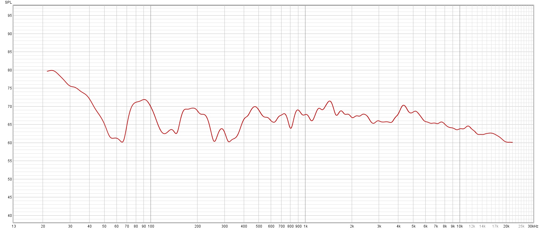

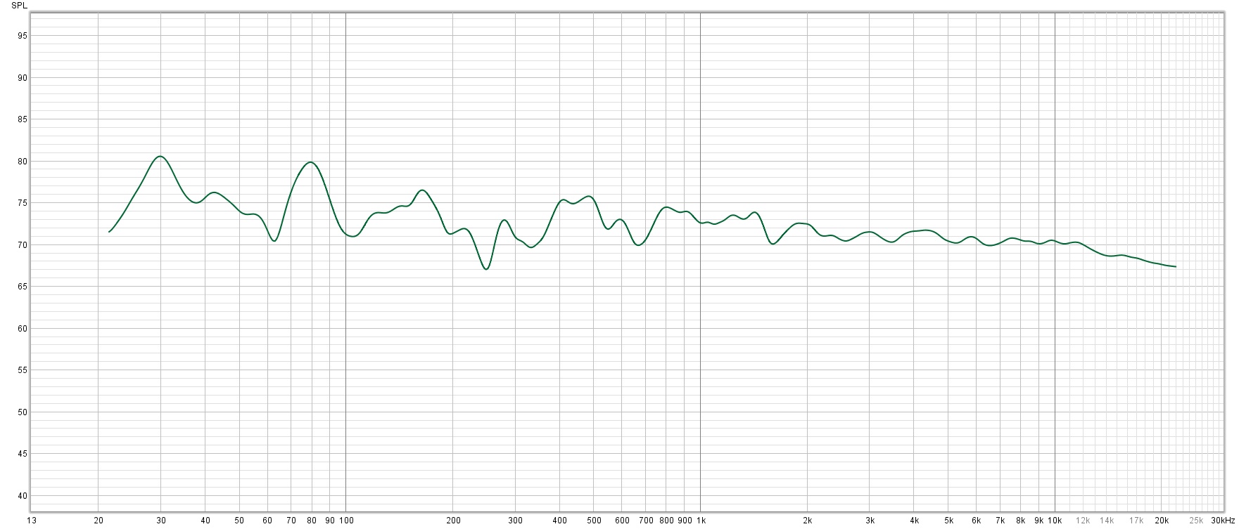

    Absolutt. Det hjelper riktig nok mye med høyttalere som måler godt på de vesentlige områder. Det frigjør en i større grad fra romproblemene. Spredning er åpenbart en ting. Og selv holder jeg f.eks unna høyttalere som har delefrekvens i presensområdet (foruten koaksial), uavhengig om de aktivt eller passivt delt. Og det samme med passive flerveis høyttalere som har delefrekvens flere steder i mellomtone og diskant. Da har man startet med svakheter IMO som ikke er helt løsbare.
    Rom varierer også mye. Noen har rom som er mye vanskeligere og andre har et veldig godt utgangspunkt. Under ser du nøyaktig samme høyttaler målt i to forskjellige rom. Det låter behagelig i det første med transparent elektronikk mens i det andre opplever man fort lyttetretthet til en del musikk med litt volum pga tonaliteten er for langt ute på bærtur.
    Vis vedlegget 684542
    Vis vedlegget 684543
    Det er virkelig bra informasjon du gir meg.
    Det var typisk at denne lyttetrettheten kan komme ved høyere volum og med dårlige innspillinger.
    Da dette rommet var helt nakent med stor parkett og ingen demping, var det umulig å lytte ved høyere volum uten å bli stiv i nakken.
    Dette gjalt både med Spendor og System Audio høyttalere, eller om det var Rotel eller Exposure forsterkere.
    Det skal sies at klasse D forsterker Mytek minimerte denne lyttetrettheten. Problemet var da at lyden var uten liv. Altså en skarpere lyd med Exposure var å foretrekke, så lenge man jobber videre med lyden på andre områder.
    Et eldre par med høyttalere fra QLN var heller ikke problematiske, men det er langt dårligere oppløsning på de da.
    Nå er det gjort ganske mye med akustikken her, og det fungerer nå med Spendor og Exposure, men det har også vært hjulpet av ny Dac, strømrens og kabler med ulike egenskaper. Det virker for meg likevel som dette er en løsning som har blitt best mulig ut fra rådende forutsetninger, og at det uansett vil være noe fundamentale problemstillinger med akustikken jeg ikke kommer forbi.
