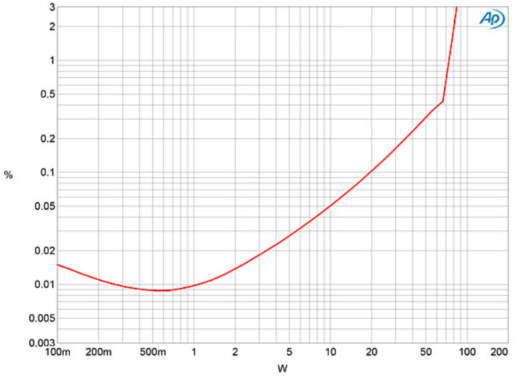

    Ikke irrelevant for deg som konstruktør nei, hvor man trenger visse rettesnorer for å orientere seg under utvikling. Men for meg som sluttbruker er det vel temmelig irrelevant om THD er oppgitt til 0,0007 eller 0,005 ved 1kHz? Det er forøvrig heller ikke en drøy påstand imo, om du betrakter empiri. Folk nyter og elsker produkter med stor spredning i specs.
    Om forvrengningen er 0,0007eller 0,005 er jeg rimelig overbevist om at det er vanskelig eller tilnærmet umulig å skille. Helt enig. Kan jeg imidlertid knipe inn 0,0001 ved å endre på en ting gjør jeg det, men det er mest fordi jeg har muligheten til det. Mange bekker små osv.
    Men å skille 0,000x% fra 0,x% THD er jeg sikker på det går an å skille i en lyttetest.
    Når man leser om dette i spesifikasjonene, er ikke det nyttig informasjon da? (Retorisk spm.)

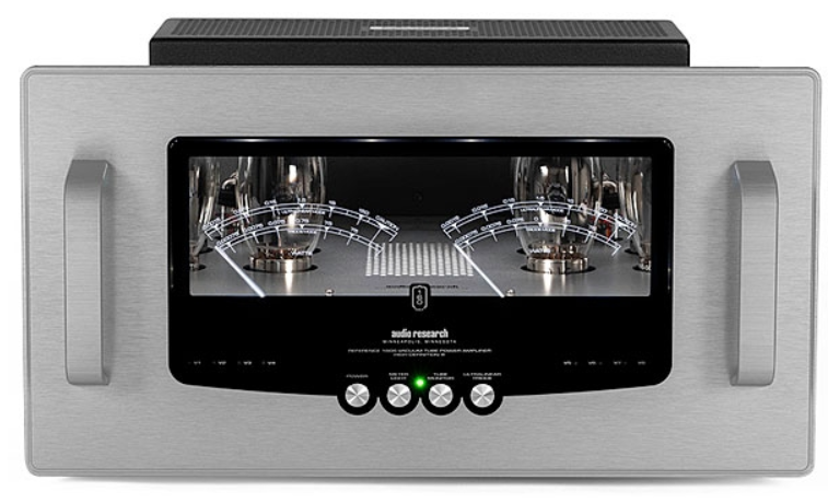

    Jeg googlet "stereophile tube amplifiers" og fant denne i farten:
    Et flott produkt med en ganske stiv pris på 20000 USD fra en seriøs produsent. Den tar seg mye bedre ut enn en liten svart boks ;)
    Her er THD kurven:
    Her har vi altså 0,5% THD ved 70W effekt. Den stiger også som funksjon av effekt/amplitude og vil dermed påvirke amplituden til signalet forskjellig. Signaler med lav amplitude vil ha 0,02% og signaler med høy amplitude vil ha opp mot 0,5% THD. Den vil dermed forandre på signalet forskjellig avhengig av styrken på signalet.
    Bare så det er nevnt: Sier jeg at dette ikke lager god musikk? Sier jeg at klasse D er "bedre"? Langt i fra!
    Men spesifikasjonene forteller meg at dette er en helt annen musikkformidler enn en forsterker med THD kurve som er under 0,000x ved alle signalstyrker/effekter.
    Nettopp derfor mener jeg at å desimere THD og andre "microspecs" som uvesentlige blir å ta for hardt i.
    Hvorfor driver Stereophile å gjør disse målingene i årevis? Er det ingen som forstår dem? (Retorisk spm.)

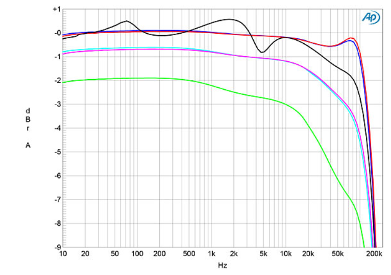

    Siden vi er inne på tema vil jeg vise en ting til fra samme forsterker:
    Vi ser her hvordan forsterkeren reagerer på forskjellige laster. Den svarte kurven viser en modell av en høyttaler. (Altså en modell. Andre høyttalere vil oppføre seg annerledes avhengig av impedansforløp)
    Vi ser altså en økning på 0,5dB ved ørets mest følsomme område (1-3kHz) og en demping på nesten 1dB ved 5kHz.
    Hørbart? Ja det er det. Ikke veldig mye, men garantert merkbart. De som har DSP kan jo legge inn et filter på +0,5dB mellom 1 og 3kHz og høre selv.
    Liker vi det? Det kommer jo helt an på.
    Vis vedlegget 685322 Et flott produkt med en ganske stiv pris på 20000 USD fra en seriøs produsent. Den tar seg mye bedre ut enn en liten svart boks ;)
    Her er THD kurven:
    Vis vedlegget 685321
    Vis vedlegget 685320
    Det er her vi generelt deler oss i ulike tolkninger: Du ser THD-nivået som høyst uønsket og unødvendig, og vi med rørkontruksjoner med slikt innslag bryr oss ikke så lenge det høres naturlig ut (vokaler og akustiske instrumenter) - dvs. så lenge rommet er under kontroll. Er rommet ute av kontroll, hører man nesten ikke forskjell på noe, og da kan faktisk en THD fri forsterker opptre som lindrende. Ergo: Noen lytteres lyttetoleranse for THD (ala AR) trumfer den faglige vekt som THD på papiret måtte ha (og hvor vanlig avspilling ikke toucher 70 watt). Dette er en veldig viktig observasjon, selv om den er overmåte banal. Det er ikke disse (ofte svært erfarne) lytternes manglende teoretisk innsikt i THD som viser seg i en form for naiv ignoranse, men det skyldes et ytterst bevisst valg (og nettopp mer bevisst enn gjennomsnittet). Det er dette som burde få deg til å tenke annet enn å flytte THD ennå en desimal til bak kommaet. Slik jeg forstår deg så står THD i veien uansett, og den er blitt din domina :) THD har betydning, men hvor går terskelverdiene og når er det andre faktorer som blir dominate hos lytteren? Tenk hva du kunne fått til om du fikk livstidsdom på å holde deg unna THD når den kom under 0,1! :)
