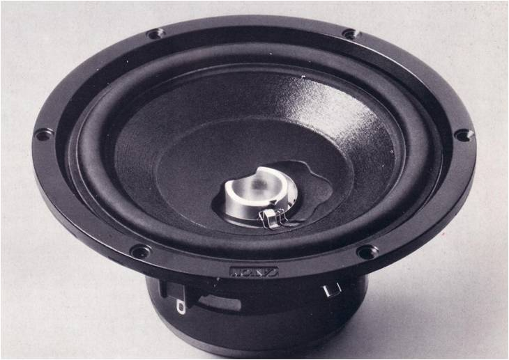

    Her kan man se posisjonssensoren på bassen:
    Alle disse driverne var utstyrt med posisjonssensor og ikke akselerasjonssensor. Uansett om man velger det ene eller det andre er dette en feedbackkrets.

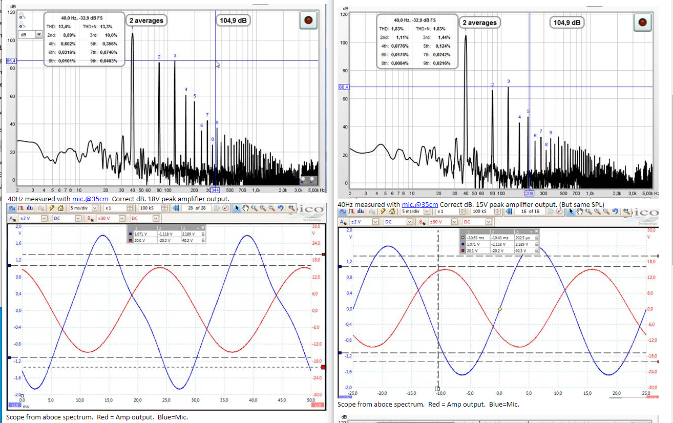

    Dette med servo synes jeg er svært spennende. I stedet for å ta feedback fra utgangen på forsterkeren går man "all in" og henter feedback fra selve høyttaleren. Jeg har puslet med dette tidligere og vil dra frem en måling som fint visualiserer sammenligner sinuskurver og en fouriertransformasjon (FFT).
    Målingene under viser til uten feedback til venstre, og med feedback til høyre.
    Øverst er FFT og nederst er sinuskurvene. Den røde kurven er spenningen ut fra forsterkeren som driver elementet. Den blå kurven er spenningen fra en mikrofon som måler lydtrykket 35cm unna bassen.
    Dette er målinger gjort på en bass som i utgangspunktet er ganske dårlig, og vi ser at THD er 13% ved 40Hz når spenningen er 18V peak. (Ca 40W).
    Det er i hovedsak 2 og 3 ordens som dominerer, men høyere ordens er også oppe på 60dB som er ca. 45dB lavere enn signalet. Man ser tydelig hvordan den blå kurven til venstre (mikrofon) er misformet. Sånn ser det ut når man blander høyere harmoniske sammen med grunntonen.
    Vi vil jo ikke ha det sånn? Jeg aktiverer servokretsløpet og vipps, så ser det ut som på bildene til høyre.
    Alle de harmoniske faller nedover og THD havner på 1,8%. Man ser tydelig på kurveformen at den nå ser ut slik en sinus skal se ut.
    Man kan nå lure på følgende: Hvorfor ser ikke spenningen på forsterkeren annerledes ut når servoen er aktiv? Hvorfor må ikke spenningen på en måte gjøre det motsatte av feilen som ligger i basselementet?
    Grunnen til det ligger i strømtrekket som ikke måles og vises på disse kurvene. Må huske å gjøre det neste gang...
    Om bassen til venstre er mer "musikalsk", "organisk" eller "naturlig" er for meg likegyldig. Det er ingen tvil om at bassen til høyre er mer korrekt, og den låt simpelthen også bedre.
    En gammel myte om feedback går på følgende retorikk vi har sett i denne tråden også. "Det kan ikke være bra å drive å rette opp en feil som allerede har oppstått".
    Dette er en feil måte å se på problemstillingen på. Korreksjonen gjøres i sanntid og det er ingen forsinkelse. Det er ikke sånn at elektronikken lener seg tilbake og se på hva som skjedde for en stund siden og ser at "faen, der ble litt feil gitt. La oss legge til litt bass neste gang".
    Det imidlertid slik at det er begrenset hvor fort det kan gå, og i mitt tilfelle med basselementet over så måtte jeg gi meg ved ca. 100Hz. Dette handler om fasedreining og stabilitet på samme måte som i en forsterker, men selvfølgelig ved helt andre frekvenser på en stor og tung bassdriver enn på et kretskort.
    Vis vedlegget 724108

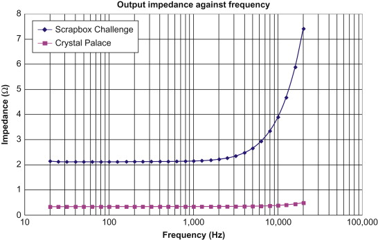

    Siden en typisk rørforsterker har en trafo på utgangene er det vel ingen egentlig grunn til å tro at utgangsimpedansen er resistiv og frekvensuavhengig. Den ser vel mer slik ut:
    Disappointing results tend to result from this measurement. See Figure 6.19.
    The output impedance is invariably higher and changes more with frequency than would be expected from a simple consideration of output valve ra transformed by the square of the output transformer turns ratio. The reasons for this are:
    •Valves in practical circuits rarely achieve the stunningly low values of ra quoted by manufacturers on their data sheets (they tend to quote at Vg=0 V and maximum anode dissipation).
    •Output transformer secondary resistance and reflected primary resistance are in series with ra.
    •Output transformer leakage inductance is in series with ra.
    •Feedback amplifiers must reduce their feedback at high frequencies to maintain stability. Feedback reduces output impedance, so if feedback falls with frequency, its ability to reduce output impedance is reduced, and output impedance must rise with frequency.
    Kanskje en litt induktiv effektmotstand i serie med utgangen ville vært en bra "rør-emulator"? Mulig @Armand allerede har tenkt på det.

    Du har sikkert sett at Morgan Jones valgte å linearisere 13e1 ved å triodekople røret?
    Siden Max g 2-katode spenningen er mye lavere enn V- a-k ga denne løsningen en forholdsvis liten utnyttelse av rørets kapasitet.
    Crystal Palace ampen (push pull)gir ca den samme effekten som jeg hentet ut av ett 13 e1 ved å linearisere det ved plate to grid Feedback .
    Utgangsimpedansen er flat nok innen for hele audio båndet og litt til... flat nok for en høyttaler som
    er laget for å matche forsterkeren.
    Dette er et spørsmål om å dimensjonere etter hva en ønsker å oppnå..
    40.737
    44.547
    Jeg er ikke spesielt god på rørdesign, sorry. :) Her forholder jeg meg til dem som svarte bokser med en viss frekvensavhengig utgangsimpedans. Kanskje det viktigste med Crystal Palace-forsterkeren i denne sammenhengen er at utgangsimpedansen er nokså flat på ca 0,3 ohm, tilnærmet rent resistiv. Det skulle gi en dempefaktor på 27 i 8 ohm og er vel marginalt innafor.
    Det mer interessante for en "rør-emulator" er den som er kalt "Scrapbox Challenge". Litt grovt regnet har den en utgangsimpedans tilsvarende 2 ohm resistor i serie med ca 50 uH induktor. Det blir ca 7 ohm ved 20 kHz. Jeg mistenker at den er mer typisk for mange boutique rørforsterkere.
    Vis vedlegget 724117
    Dette fungerer utmerket så lenge man begrenser arbeidsområdet og har rask nok elektronikk (altså høy nok båndbredde), og helst en driver med moderat induktans.
    Ellers føler jeg jo det er ganske lett å se at spenningskurven er annerledes etter korreksjon. Toppene er betydelig bredere. Det gir ikke mening at korreksjonen skulle ligge i strøm, men ikke i spenning.
