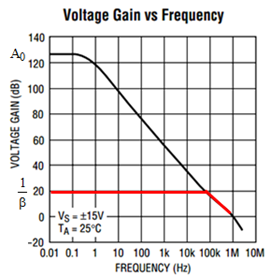

    Jeg tror det han mente var at open loop gain er høyest ved lave frekvenser og faller derfra. Når man lukker sløyfen får man konstant gain over et bredt frekvensbånd, men tilgjengelig NFB (error gain) avtar jo med økende frekvens. Her er open loop gain svart kurve, closed loop gain rød kurve, og tilgjengelig NFB for feilkorreksjon avstanden mellom dem. Mye mindre NFB ved 10 kHz enn ved 100 Hz.
    Vis vedlegget 723755
    Ja, det er vel gjerne det vi kaller GBW-produkt, altså gainbåndbredde. Men ifm forsterkere med feedback har også effektbåndbredde vært et vesentlig tema.

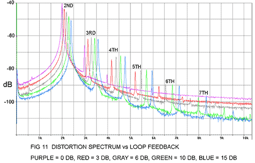

    Ta heller debatten med Nelson Pass.
    Negative feedback can reduce the total quantity of distortion, but it adds new components on its own, and tempts the designer to use more cascaded gain stages in search of better numbers, accompanied by greater feedback frequency stability issues.
    The resulting complexity creates distortion which is unlike the simple harmonics associated with musical instruments, and we see that these complex waves can gather to create the occasional tsunami of distortion, peaking at values far above those imagined by the distortion specifications.
    If you want the peak distortion of the circuit of figure 13 to remain below .1% with a complex signal, then you need to reduce it by a factor of about 3000. 70 dB of feedback would do it, but that does seems like a lot.
    By contrast, it appears that if you can make a single stage operate at .01% 2nd harmonic with a single tone without feedback, you could also achieve the .1% peak in the complex IM test.
    I like to think the latter would sound better.

    Her ser vi at vi har en serie kurver merket med ulike forvrengningsordener. Vi kan tenke oss at vi begynner i diagrammets høyre kant med null feedback. Når vi legger på litt feedback stiger alle forvrengningsformer unntatt 2. harmonisk. Legg også merke til at hver forvrengningsform ligger pent ordnet med et forhold på ca 1/3, sånn at 3. harmonisk er ca 1/3 av 2. harmonisk, 4. er ca 1/3 av 3. osv. Dette skyldes at reduksjonen av den ene skaper et biprodukt i den neste ordenen.
    Når vi begynner å legge på feedback beveger vi oss altså til venstre i diagrammet. Ved ca 6dB ser vi at vi får en topp i 3. harmonisk. Ved ca 10dB har vi en topp i 4. harmonisk, ca 12dB har vi en top i 5. og ved 15dB i 6. harmonisk.
    Legg så merke til hvordan kurvene etter å ha passert sin topp beveger seg mot et punkt der de tangerer sin opprinnelige verdi, og videre nedover etter dette. For eksempel vil 3. harmonisk tangere sin opprinnelige verdi i dette eksempelet ved rundt 15dB demping feedback. Mens 4. krever over 30dB. For 5. harmonisk er ikke diagrammet en gang bredt nok.
    Allikevel ser vi at de forvrengningsfenomenene som etter 40dB demping i feedback ikke er mer dempet enn de var uten feedback ligger alle under -100dB. Så selv om 6. harmonisk har økt ved 40dB demping i feedback er den altså ved -120dB, og vi kan trygt regne den som ikke hørbar.
    Her er et FFT-diagram som egentlig viser det samme:
    Det vi kan se her er hvor representerte de ulike forvrengningskomponentene er i en praktisk konstruksjon opp til 7. harmonisk, og opp til 15dB feedback.
    Legg også merke til at selv om 7. harmonisk har steget ved 10 og 15dB NFB så befinner den seg ikke høyere enn støygulvet uten feedback.
    Så hva er mye, og hva er nok?
    Det kan man ikke svare nøyaktig på. Det kommer blant annet an på hva slags grad av forvrengning man har til å begynne med. Dessuten er man avhengig av at produktet av båndbredde og gain i forsterkeren er høyt nok til at man står igjen med en brukbar mengde gain til slutt i hele audioområdet.
    Men vi ser av eksempel nr 2 at selv etter rundt 15dB nærmer vi oss en netto forbedring. I eksempel nr 1 kan vi mest sannsynlig snakke om en subjektiv forbedring for alle praktiske formål ved 40dB.
    Så om vi forutsetter at vi ikke har en katastrofe av en forsterker til å begynne med, og vi beveger oss opp i 60dB, så har vi utelukkende bare små rester av 2. og 3. harmonisk. Alt annet kan vi bare glemme. De som mener å ha hørt negative effekter av NFB har garantert ikke hørt det fra en slik forsterker. Men det finnes nok fortsatt en del gamle konstruksjoner som faller i de kategoriene som Pass beskriver i diagrammene.
