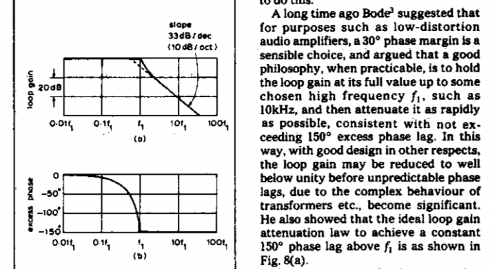

    Og det er ca her jeg tør mene at ganske mange hifi-konstruktører slipper opp for personlig loop gain, med unntak av Bruno Putzeys og en håndfull andre. Ikke at det er noe nytt med det. Baxandall beskrev dette og litt til i 1978. Han siterer Bode (1945):
    Se s 454-529 i denne. Flere av Bodes forsterkerdesign fra 1940-tallet har i prinsippet samme form på loop gain-kurven som Bifrôst, bare med radiorør og spoler i stedet for opamper og kondensatorer.

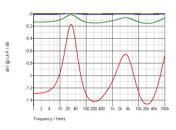

    Et enkelt eksempel, en to-veis trykkammerhøyttaler. La oss si at vi prøver med effektforsterkere med hhv 1.0, 0.1, 0.01 og 0.001 ohm resistiv utgangsimpedans. Da blir frekvensgangen (spenningen over høyttalerterminalene) slik, kurver nedenfra og opp:
    Detaljene er her:
    https://www.hifisentralen.no/forumet/threads/hvilke-egenskaper-må-apparatene-ha-for-å-avsløre-forskjeller-mellom-kabler.64045/post-1387656
    Konvensjonell visdom er vel at vi kan høre forskjeller i klangfarge ved så små avvik som +/- 0,1 i dB i frekvensbånd som er en oktav brede eller deromkring. Det er ingen bombe i det hele tatt at "eq-profilen" som følger av høy utgangsimpedans er hørbar, og at den fremhever et frekvensbånd rundt delefrekvensen for diskanten og ett eller to frekvensbånd i bassen. Det er heller ingen bombe at du skal høre uvanlig godt etter for å høre forskjell på en forsterker med 0,01 ohm utgangsimpedans og en med 0,001 ohm. Man kommer til et punkt som er mer enn godt nok.
    Litt av poenget med Bifrôst er å bygge noe som er så avsindig langt forbi det "godt nok"-punktet at det bare ikke kan farge lyden på noe tenkelig vis. En "referanseforsterker" i betydningen etslags labinstrument andre konstruksjoner kan sammenlignes med. Og en 80-90 dB NFB gjennom audiobåndet bør gjøre nettopp det.

    Et enkelt eksempel, en to-veis trykkammerhøyttaler. La oss si at vi prøver med effektforsterkere med hhv 1.0, 0.1, 0.01 og 0.001 ohm resistiv utgangsimpedans. Da blir spenningen over høyttalerterminalene slik, kurver nedenfra og opp:
    Vis vedlegget 725837
    Detaljene er her:

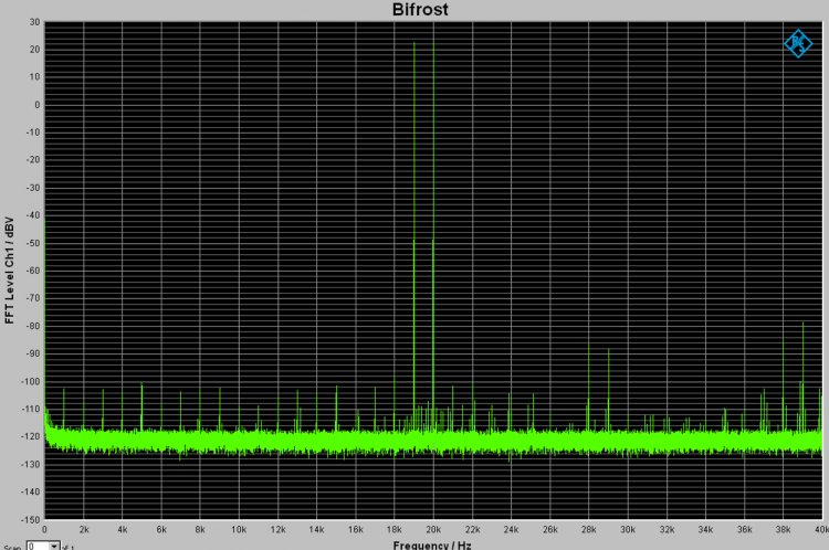

    Under den mest krevende testen, intermodulasjon ved 19+20 kHz ved 100 W effekt, målte Armand 24 dB (!) bedre resultater i Bifrôst-prototypen enn for AHB2. Det er, helt ubeskjedent, ingen audioforsterker på planeten som kan matche dette måleresultatet. Ikke i nærheten engang.
