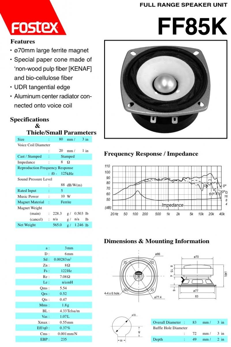

    Fostex er vell mest populær i diverse hornkonstruksjoner. Denne er ment for bassrefleks leser jeg. Men det er sikkert ett spennende membranmatriale.

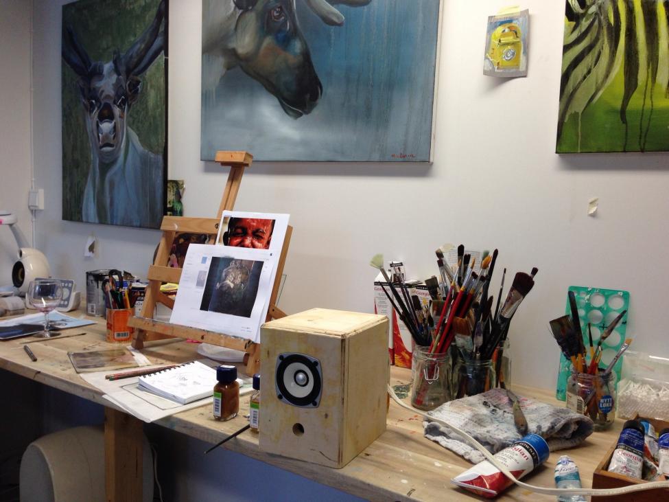

    Hadde noe kryssfiner-kapp som jeg skjærte og limte innimellom hagearbeidet. Finishen ble sånn passe kunstnerisk så jeg satte dem i atelieet til fruen og koblet den til en Sonos Connect (2x55 Watt).
    Kassen er på netto 4 liter og den lille porten (ø20 L16) er tunet til 85 hz noe som gir en ørliten sprett på en drøy db ved nettopp 85 hz.
    Fikk dem (FF85K) for kr 200 hos Benum da det var lagertømming. Akkurat denne 85 varianten i FF-K serien har oppheng som ligner på Zigma modellene. Den er tøff synes jeg.
    Jeg blir stadig forbløffet over hvor klar og dynamisk lyd det er i Fostex driverne uansett størrelse, variant eller pris :)

    Eller kontor, atelier, kjøkken, bad, osv.
    I nærfelt på en kontorpult låter det knall.
    Og.....det er ikke lov til å erte småsøskene til 8 tommern, de er i samme familie ;)
