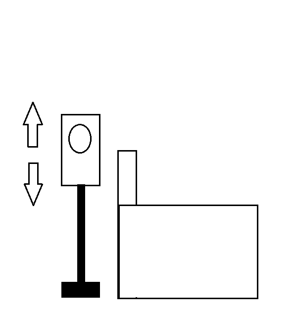

    Anbefalt ht plassering for bakht.
    Anyone??
    Vinkel på disse?
    Avstand til lyttepos?
    57.741
    111.646
    Hva med høyde vs.sweetspot?
    Noen regler/preferanser?

    Jeg følger THX sin standard som sier 60 cm eller høyere. Startet ut med å ha de pekende rett frem, men har med tiden vinklet dem mer og mer inn mot hverandre og tiltende litt ned. De fyrer riktignok ikke rett inn i øret på noen av lytterne som måtte sitte i sofaen. Mine er mer sidehøyttalere enn bakhøyttalere mht plassen i min lille "lyttekrok"
    De er plassert slik som SL og SR er vist i bildet under.

    Senterhøyttaler ville jeg hatt i mest mulig lik høyde som frontene, og sidehøyttalere noe høyere. Vinkling av sistnevnte handler mye om preferanser, rom og type høyttaler. Men unngå at de fyrer rett mot lytteposisjon.
    roadrune
    06.12.2014
    2.366
    1.175
    Stord
    Høyde på senter blir som frontene, diskant i ørehøyde, altså omtrent 90cm fra gulvet i de fleste tilfeller.
    BakHT blir normalt plassert 60cm eller høyere OVER ørehøyde. Dette er vel av to årsaker, det ene for å løfte lydbildet litt høyere for effekter, og det andre og sikkert viktigste, for å unngå at seteryggen skjermer lyden.

    Dette skal primært brukes i forbindelse med musikk - ikke filmer/standard surroumd som sådan. Gjelder 60 cm. over ørehøyde for bak/sideht. da også?

    Når det gjelder vinkel på to bakkanaler til musikk syns jeg at moderat vinkel 20-30 grader bakover til siden er bedre enn lengre bak, men det tror jeg avhenger av rommet og subjektiv vurdering.

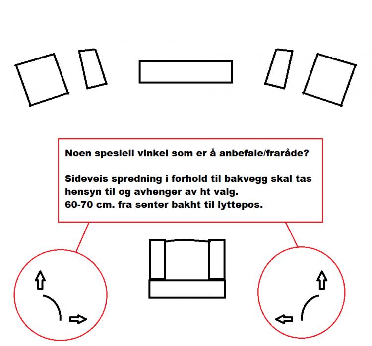

    Anyone??
    Vinkel på disse?
    Vis vedlegget 413075
    Hvis jeg skjønner riktig så blir det 60-70 cm fra midt på bakhøyttaler til hodet ditt? Det høres veldig kort ut. Da bør de ikke vinkles mye innover, og jeg mener bestemt at de da bør plasseres over ørehøyde. Men du tar sikkert hensyn til den korte avstanden ved designet av høyttalerne.
