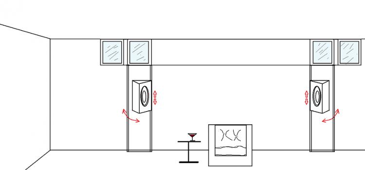

    Mange gode innspill her - takk til kombatantene! Så en liten korreksjon; det kan være 160-170 cm. fra lyttepos. til hver av bakhøyttalerne, IKKE 60-70 cm.!
    Videre kan de gjøres justerbare i høyden samt svingbare, og en integrert del av møblementet symmetrisk om lyttepos. Dermed er de på linje med frontene. og ca. 80 cm. BAK lyttepos. Høres dette fornuftig ut?
    Dette blir framifrå, og enda bedre bare det glasset med rødvin (?) er tømt :) Meget smart at de blir justerbare, det blir kjekt når du skal tune inn lyden.
