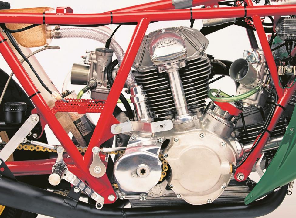

    Denne kommer et godt stykke opp på ønskelista for julegaver i år :cool::cool::cool:
    Eksakt kopi av Mike Hailwood's 1978 Ducati
    "Few bikes are as famous as Mike Hailwood's 1978 TT-winning Ducati NCR 900F1 and now, 40 years on, 12 replicas,
    to be made as close as possible to the historic racer, are finally to be built, each with a whopping price tag of £110,000!"
    https://www.motorcyclenews.com/news/2018/august/mike-hailwood-ducati-replica/

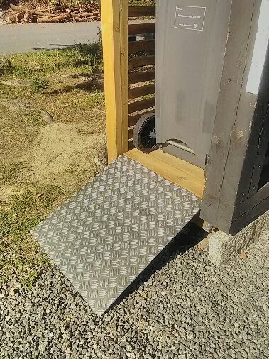

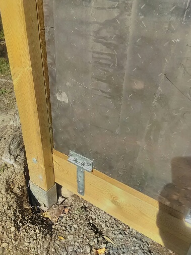

    Garbage Can Shed update;
    Her er alu dørkplate montert - courtesy of gavmild vestlending her på sentralen :):)
    Ble knall, akkurat passe lengde og stigning. Galvaniserte T-hengsler og bolter i syrefast.
    Litt etterfylling og justering av singel så kan vinteren bare prøve seg!
    Vis vedlegget 507074 Vis vedlegget 507075
    Spay litt Tectyl over hengslene og skruene så holder det nok mer en to år også ;)
    Vi har forsket en del på korrosjon mellom alu og andre metaller de siste årene, og Tectyl er blandt det som hjelper mest.
    Sjøvannsbestandig alu (som dørkeplaten din er) har tydelige korrosjonsskader mellom syrefaste bolter og aluen allerede etter 6mmd offshore, og da i helidekkhøyde typisk 50meter over havet. Sprayer du alle forbindelser og over alt etterpå med Tectyl viser aldringssimuleringer opp til 20år før dy får synlige skader.
    Vi har opplevd helidekk der boltene har falt ut etter 10 år da hullene har korrodert bort.
    Og ja: sjøvann er selvsagt værst, men du vil få samme problemstilling ute på land.
    57.741
    111.635
    Dersom det finnes USYNLIG Tectyl så skal jeg følge rådet :D Ellers bytter jeg bare fra 6 til 8 mm. bolter etter 10 år....
    Har for øvrig nedgravde uplights i hagen . alu bokser med 316SS ytterring/skruer, de er like fine i dag etter ti år heldigvis. Smurte syrefri Vaseline på skruene slik at de ikke skulle kline seg etter å ha stått hardt tilskrudd.

    Syrefri vaselin er fint til slikt. Det er ekstremt store forskjeller fra nordsjøen og innland.

    Jo, men dersom flatene er eksponert for vær og vind så forsvinner Vaselinen fortere enn på et homseparty, hvor derimot Tectyl tør ansees som ikke egnet :cool:
    Jeg sjekket Tectyl på spray da jeg kjøpte de skruene men den var så brun og stygg.... Finnes det blank/gjennomsiktig Tectyl? Anyone?

    Liker å leve litt farlig så jeg lar tingene være så lenge - står ikke værhardt til så jeg inspiserer de etter ett år for å sjekke. Kunne selvsagt sauset hele mekanikken inn i klarlakk. Ser an ettårs revisjonsstansen :cool:

    Hadde jeg firet på kvaliteten så hadde jeg UTELATT dørkplate helt. I industri og olerelatert virksomhet er det noe som kalles revisjonsstans - hvor ting i prossessene sjekkes for slitasje/defekter og eventuelt skiftes. Hvis du klarer å huske så langt som tilbake til innlegg #18767 så refereres det dr til nettopp en slik revisjonsstans og inspeksjon etter ett år. DER har du kvaliteten! Godt nok for Offshore er godt nok for et innlands søplestativ!

    Ja. Men jeg anbefaler owatrol. Bur og understellsdetaljer på min racerbil var laget av Docol og jeg digger den rå looken. Derfor bevarte jeg den ved å stryke owatrol over med en klut.

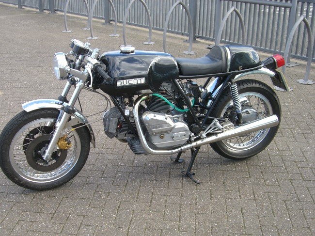

    Husker Ducati cafe var en våt drøm en gang når min 3 motorsykkel skulle velges :rolleyes:
    Desverre falt valget på en grovt ommbygd britisk sak, så lav at man måtte kjøre i 3km i rundkjøringen og tilbringe 98% av tiden i garasjen;)
    Her et bilde fra salgsannonsen, av hensyn til selgers sønn som dengang sikkert var ikke mer en 4-5 år velger jeg å sladde med en mynt.

    Wurth har tynntectyl,dvs hulromsvoks,den e "fargeløs"
    https://nettbutikk.wuerth.no/kjemi/understells-og-karosseribeskyttelse/hulromsvoks-hp
    Hei,mulig denne er mer egnet til ditt bruk https://nettbutikk.wuerth.no/kjemi-2/understells-og-karosseribeskyttelse/beskyttelsesvoks
    Har ikke testet den dog. Den andre er ganske tynn,har brukt den ganske ofte på bremserør bl.a. Men mulig vi skal teste ut denne på jobb,hulromsvoksen er som sagt veldig tynn og må legges i flere lag med pauser imellom for å få litt tykkelse..
